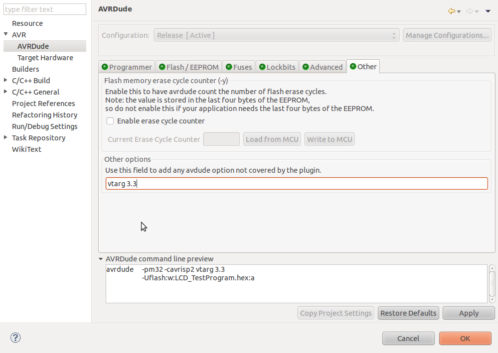

@Ronny F.
Wie genau muss der Befehl oder besser die Option denn aussehen?
Ich nutze eclipse, das funktioniert bisher ganz gut. Aber wenn ich die
Option, wie im Bild zusehen angebe, ändert sich an meinem STK500 nichts.
AVRdude übernimmt den Befehl zwar ohne zu meckern, aber die
Spannungsversorgung ist die selbe.
Danke
Fabian
Gast #2556172
es war die Rede davon, AVRDUDE im Terminalmode zu oeffnen, nicht die
Zielspannung als Parameter zu uebergeben.
Das kommt davon, wenn alles nur zusammengeklickt wird und kein
Verstaendnis fuer die Zusammenhaenge mehr da ist.

(Firma: Technische Universität Berlin) #2556704
@Ronny F.
Vielen Dank für deinen Tipp.
Habe es jetzt hinbekommen.
$ avrdude -p m32 -c stk500v2 -P /dev/ttyS0 -t
