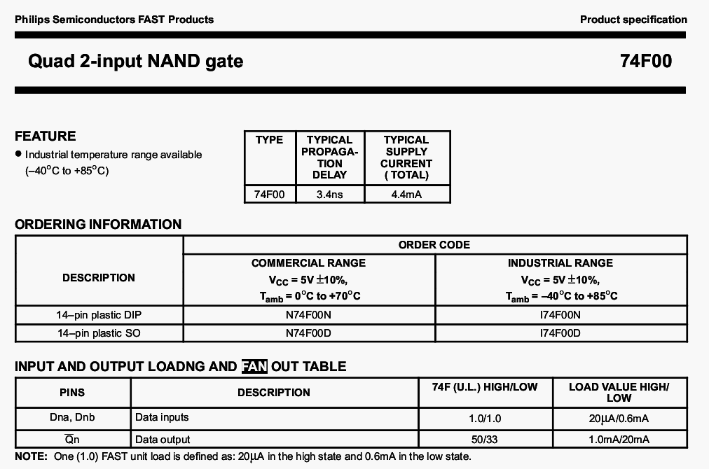

ich beschäftige mich gerade mit dem Ausgangslastfaktor und dem
Eingangslastfaktor von Elektronischen Bauteilen.
In einer Übungsaufgabe habe ich ein Datenblatt von einem JK-Flip-Flop.
Könnt ihr mir sagen ob ich das richtig verstanden habe?
Eine Standardlast hat 20uA wenn sie 1 ist (high) und 0,6mA bei 0 (low).
In dem Datenblatt scheint ein Fehler bei den Data outputs zu sein.
3.3 x 0,6mA = 2mA ist wohl das Komma falsch.
Wenn ich jetzt mit einem Datenausgang z.B. 10 RD0 Eingänge versorge
(10 mal 3 = 30 Standardlasten) dann kann ich noch 3 Standardlasten
versorgen z.B. J inputs. Ich habe jetzt als Grundlage low genommen, da
ich nicht wissen kann wie geschaltet ist.

Kannst du mir noch sagen ob ich das mit den low und high richtig
verstanden habe?
Wenn ich 50/33 bei einem Ausgang habe rechne ich dann nur mit den low
oder gibt es so etwas wie einen Gleichzeitigkeitsfakor?
Sorry arbeite normalerweise mit höheren Strömen (1-150A)

Ein Fan-Out von 3,3 ist nicht unüblich! Der Wert hängt stark von den
verwendeten miteinander verbundenen 'Familien' ab. Es gibt sogar
Kombinationen, wo man nur einen Eingang an den Ausgang anschließen kann
(Fan-Out = 1) - oder im krassesten Fall, wo sich zwei Familien überhaupt
nicht miteinander 'verheiraten' lassen. Innerhalb einer Familie (und
davon gibt's mehr als einem vielleicht lieb ist: A, AC, ACT, ALS, AS, F,
H, HC, HCT, S, LS, ..., um nur mal ein 'paar' zu nennen) gebe ich Dir
recht, da ist ein Fan-Out von 3,3 schon die untere Grenze - meistens ist
er größer als 8!
Man muß sich nur vor Augen führen, das ein TTL-Eingang einen Strom
liefert, den ein TTL-Ausgang aufnehmen muß (zumindest wenn er auf
L-Pegel geschaltet wird). 'Hängen' nun mehrere Eingänge an einem
Ausgang, so muß sichergestellt sein, das sich ein H- oder L-Signal
innerhalb der entsprechend spezifizierten Grenzen hält, um den
Logikpegel noch korrekt zu 'erkennen' - als da wären L = 0V...0,8V und H
= 2,4V...5V (zumindest gilt dies für die meisten Familien - Ausnahmen
bestätigen die Regel).
Prinzipiell gilt das Gleiche für den Fall, wo der Ausgang auf H-Pegel
steht, was bei TTL-Bausteinen aber unkritischer ist.
Interessant werden also die Fan-Outs eigentlich erst, wenn verschiedene
Familien miteinander 'verheiratet' werden sollen. Möchte man einen
Zähler bis in den 40MHz-Bereich bauen, kann man aber nur einen
Zähler-Baustein (Vorteiler) aus der S-Familie verwenden (weil er
möglicherweise als einziger schnell genug ist). Da er aber auf der
anderen Seite ein ausgesprochener 'Stromfresser' ist, will man
möglicherweise den Rest der Schaltung mit Bausteinen der HCT-Familie
realisieren ...
Jetzt aber zu den eigentlichen Rechenaufgaben:
Als erstes gilt es herauszufinden wieviele Eingänge welcher Familie an
dem zu untersuchenden Ausgang welcher Familie 'hängen' - dieses Signal
nenne ich mal 'Knoten'. Wenn im vorliegenden Fall alles ICs der
F-Familie ist wird die Sache etwas einfacher, denn die meisten Eingänge
haben identische Fan-In-Werte (mal abgesehen von den Set- und
Reset-Eingänges des Flip-Flops).
Nun gilt es den max. mögl. Strom des Ausganges bei H- und L-Pegel gegen
die Summe der Ströme aller angeschlossenen Eingänge bei den H- und
L-Pegeln aufzurechnen.
Beispiel:
Der Q-Ausgang ist L, womit insgesamt max. 20mA für angeschlossene
Eingänge zur Verfügung stehen. Damit ließen sich dann bis zu 33 J-, K-
oder Takt-Eingänge von FlipFlops des gleichenm Typs treiben oder nur 11
Set- bzw. Reset-Eingänge des FlipFlops, oder ...
Im anderen Fall, mit dem Q-Ausgang auf H, steht nur noch 1mA zur
Verfügung, das sich aber relativiert, da die Eingänge in diesem Fall
auch wesentlich weniger Strom liefern, eben nur noch 20µA, womit dann
max. 50 Eingänge dieses FlipFlops an einem Ausgang 'hängen' dürften.
Sobald ein anderer Baustein und/oder Familie zum Einsatz kommt, gilt es
immer wieder diese Werte im Datenblatt nachzuschauen und zu überprüfen,
um die korrekte Funktion der Schaltung sicherzustellen.

na das ist mal eine ausführliche Antwort.
Also lag ich mit meiner Vermutung richtig:
Würde ich als Grundlage high nehmen kann ich 10 RD0 Eingänge und 40
Standardlasten versorgen. Ist schon ein ganz schöner Unterschied.
Oder habe ich nen Denkfehler
#1073655
Fast richtig!
Die Aussage "Ich habe jetzt als Grundlage low genommen, da ich nicht
wissen kann wie geschaltet ist." ist der sagen wir mal 'gefährliche'
bzw. risikobehaftete Teil.
Wenn sich Dein 'geschaltet' darauf bezieht welcher Ausgang mit welchen
Eingängen verbunden ist, aber Du die konkrete Schaltung nicht vorliegen
hast, ist das OK. Sobald Du aber weißt welche Eingänge an welchem
Ausgang 'hängen' sind sowohl der L- als auch der H-Zustand des Ausgangs
in Verbindung mit allen angeschlossenen Eingängen zu betrachten.
Es kann Zufall sein, das der limitierende Faktor in diesem Beispiel der
L-Zustand des Ausgangs ist (L = 30, H = 50). Dies muß aber nicht
zwingend immer so sein - insbesondere nicht, wenn verschiedene
'Familien' miteinander verschaltet werden (wie ich zuvor schon
vermeldete).
Übrigens:
Sowohl Du als auch Lothar haben die Angabe "3.3" als falsch bemängelt.
In diesem konkreten Fall stimme ich Euch sogar zu, obwohl ...
Wenn ihr schreibt das wohl bei "3.3 x 0,6mA = 2mA" das Komma falsch
stehen würde, muß ich wiedersprechen. 3.3 mal 0.6 ist in etwa 2,
vorausgesetz wir vernachlässigen mal die deutsche und amerikanische
Schreibweise für's Komma.
Korrekt müßte die Formel (annäherungsweise) so lauten:   33 x 0.6mA =
20mA
Dann stimmt zumindest das Fan-Out von 33, d.h. der Ausgang kann bis zu
33 Standardeingänge mit 0.6mA 'treiben' (eigentlich ja 'sinken'), was
sich zumindest mit den Stromangaben decken würde.
