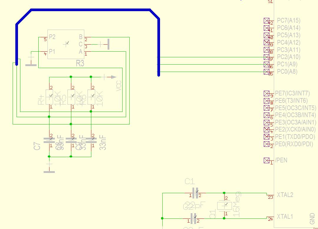

Hey,
Bin gerade dabei meine Schaltung zu optimieren,
im moment habe ich einen Drehgeber wie im Bild zu sehen an 3 Ports
meines Atmega64 angeschlossen, doch ist es zu "suboptimal" die Zustände
in der Hauptschleife stets auszulesen.
Meine idee wäre jetzt einen Teil der eingänge auf die INT Ports zu legen
und das ganze per Interrupt lösen,
reicht wenn ich 2 Eingänge auf PC0/1 lasse und nur einen (den Port A)
auf z.B. INT0 der dann den Interrupt triggert um dann auszuwerten?
Ich denke schon, doch habe ich gerade nicht die möglichkeit es zu testen
bevor das Board in produktion geht.
PS: PC ist ja ein analoger port, kann ich das ding trotzdem daran
betreiben?

Sven Pauli wrote:
> Hm, das ist Target? Die Schriftarten gewürfelt, der Bus grauenhaft und
> die Pins am AVR nicht getroffen? SCNR :-)
> Ne, Drehgeber --> Pollen.
Was meinst du mit "Pollen" :)
Und ja, das ist die Target 3001 v13 version, die kostet zwar in der
Professional Version über 1000 Euro aber wenn man die PCB Pool version
nimmt (also die Leiterplatten nur bei PCB Pool entwickeln lässt) bekommt
man die version kostenlos.
Er meint zyklisches Einlesen des Ports in regelmäßigen Zeitabständen
(z.B. durch Timer-Interrupt synchronisiert).
Verfolge einfach die Links von Peter, etwas Besseres wirst Du nicht
finden. Die Routinen sind sooo gut, dass Du sogar auf Deine
Hardware-Entprellung (RC-Glieder) verzichten kannst.
Mit externen Interrupts wirst Du Schiffbruch erleiden wenn Du laberige
Drehgeber einsetzt.
