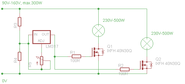

Stromsenke - so möglich?
#1074013
Hmm... so wie du es gezeichnet hast geht es jedenfalls nicht, schon weil
Uadj=Uin (der Poti ist in dem Schaltplan überflüssig, da durch den Pin
fast kein Strom fließt) und der LM317 damit immer sperrt.
Ein LM317 schickt Strom raus, wenn Uout-Uadj<1,25V (und Uin-Uout
ausreichend groß), du willst aber, dass Strom fließt, wenn Uadj relativ
zu einem anderen Potential (z.B. GND oder wenn du dem LM317 eine
konstante Spannungsversorgung spendierst Uin) einen gewissen Wert
überschreitet.
Nebenbei: Der LM317 kann keinen Strom aufnehmen, nur abgeben, deine FETs
bräuchten also noch einen Pulldown direkt hinter dem LM317. Aber wie
gesagt, mir fällt um die Uhrzeit keine Möglichkeit ein, das mit einem
LM317 zu machen.
#1074016
Ein OPV könnte gehen (die können auch als Stromsenke dienen, wäre also
der Teil mit den Pulldowns erschlagen), du gibst den Abgriff vom
Spannungsteiler auf den nichtinvertierenden Eingang, an den
invertierenden legst du den Abgriff eines Poti, der zwischen eine
stabilisierte Spannung (kann die Versorgungsspannung des OPV sein) und
GND geschaltet wird.
Gast #1074432
Hallo Hans,
die Schaltung ist Murks.
1) Der LM317 wird durch eine Spannungsquelle mit dem Innenwiderstand R3
versorgt. Da die Eingangsspannung hoch ist, muß auch der Innenwiderstand
R3 groß sein (sonst verheizt Du sehr viel Wärme Energie). Es ist mir
nicht klar, wie der LM317 mit hohem Innenwiderstand bei der
Spannungsquelle funktioniert.
2) Der Widerstand R5 ist falsch beschaltet. Die Rückkopplung muß zur
Ausgangsspannung gehen.
3) Wie es aussieht, willst Du die Lampen nicht schalten, sondern dimmen.
Zum Schalten sind die Transistoren gut, beim Dimmen werden sie aber sehr
heiß, wenn man den angegebenen Leistungen (die leicht widersprüchlich
sind) glauben darf.
Gruß,
  Michael
Hans wrote:
> Ich möchte durch diese Stromsenke eine Spannung von 90V-160V einstellen.
> Ist das so möglich? Wie sollte ich den Spannungsteiler und das Poti
> dimensionieren?
Gast #1075549
Wie Michael Lenz schrieb: Murks !!
@Hans
Ich denke eher du willst eine variable Last bauen, die eine
Spannungsquelle so belastet, dass an den Eingangsklemmen deiner
Schaltung einstellbar 90-160V (ich nehme an Gleichspannung) entstehen.
