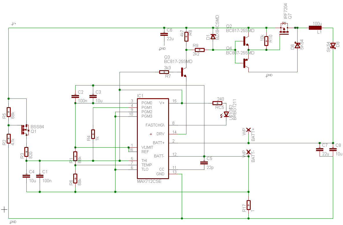

ich habe bereits ein weiteres Problem. Und zwar will eine Schaltung mit
dem MAX712 welche ich aufgebaut habe einfach nicht funktionieren. Der
Akku den ich laden möchte hat 9 Zellen zu 860mAh. Zur Zeit versorge ich
die Schaltung mit 18V später möchte ich aber mal auf 24V rauf gehen.
Die Schaltung nimmt zwar einen Strom auf (bei 18V ca. 500mA), der Akku
wird mit der Zeit auch warm, aber es leuchtet weder die Charge LED noch
endet der Ladevorgang irgendwann mal und auch der Strom, welcher die
Schaltung aufnimmt ist meiner Meinung nach zu hoch.
Mit dem Shunt Widerstand R17 von 1Ohm sollte der Ladestrom nach meinen
Berechnungen eigentlich ca. 250mA betragen.
Sieht irgendwer gerade einen Fehler auf den ersten Blick? Vielen Dank
schon mal an die MAX712 Experten!

Na dann woll'n mer mal:
- Check mal die Spannung zw. V+(15) und BATT-(12). Sollten da mehr als
7V anstehen ist der MAX713 in die ewigen Jagdgründe eingegangen.
Irgendwie traue ich Deiner Beschaltung rund um Q1 (BSS84) nicht so ganz.
- Zur 'FASTCHARGE'-Indikation über den entsprechenden Pin (8) sollte der
minimale Reihenwiderstand zur LED nicht kleiner als 470 Ohm sein. Bei
Dir isser 240 Ohm - könnte somit den Open-Drain-Ausgang durchaus
ebenfalls in die ewigen Jagdgründe geschickt haben, weswegen Du auch
keine Anzeige (mehr) bekommst.
- Wenn der gemessene Strom die erwarteten 250mA weit übersteigt, eben
die von Dir angegebenen 500mA, dann ist der MAX713 wahrscheinlich
defekt. Voraussetzung dafür ist, daß R3 wirklich einen Wert von 1 Ohm
(nachgemessen!) hat.
- Ich vermute, das die beiden kleinen 'GND'-Schriftzüge in der Nähe der
Leitungen auch wirklich andeuten sollen, daß diese Leitung mit GND
verbunden ist? Wenn ja, ist alles OK und die Schaltung entspricht grob
der von Figure 19 im Datenblatt von Maxim - naja, zumindest ansatzweise.
By the way - besteht die Möglichkeit bei Deinem geschalteten Laderegler
mit einem Oszi irgendwelche Signalformen von einigen 'kritischen'
Punkten zu posten? Möchte einfach nur sicherstellen, das auch etwas
'geschaltet' wird und die ganze Sache nicht versucht linear zu 'fahren'.
OP #1076026
Manchmal ist das Leben einfach fies, diesmal hat mich Eagle veräppelt,
der eine pin der Charge LED war schlicht und einfach nicht geroutet! :-(
Ich bin jetzt also einen Schritt weiter, die Charge LED leuchtet und
löscht auch ab wenn der Akku voll geladen ist.
@Raimund: zwischen V+ und Batt- habe ich 4.4V, sollte ok sein. Die
Beschaltung um Q1 sollte eine Stromquelle sein, die auch korrekt zu
funktionieren scheint. An V+ habe ich 5V und über R3 fliessen 15mA.
Zur Fastcharge LED: leider steht im Datenblatt nirgends wieviel Strom
dieser Pin zur Verfügung stellen kann. Die LED welche ich verwende hat
eine Flussspannung von 2.1V, an V+ habe ich 5V und so 20mA möchte ich
schon durch die LED haben. Eventuell mache ich den Widerstand sogar noch
etwas kleiner. Weiss wer ob dieser pin 20mA verträgt?
Der MAX712 scheint auch irgendwas zu schalten, aber nicht richtig.
Solange die Fastcharge LED an ist nimmt die ganze Schaltung bei 18V ca.
500mA auf. Sobald die LED aus ist bricht der Strom auf ca. 250mA
zusammen. Also irgendo scheinen 250mA verloren zu gehen. Ich habe mal
den Temperaturtest gemacht, wenn die LED aus ist wird die Schaltung
nirgends warm, nur die Batterie bleibt warm. Ich nehme daher an, dass
die Energie in der voll geladenen Batterie verbraten wird. Aber warum
nur...
Die Fehlersuche beschränkt sich somit also auf den Bereich rechts-oben
(ja, alle Leitungen die mit GND beschriftet sind, sind miteinander
verbunden). Der Rest der Schaltung scheint ok zu sein.
#1076616
Prima!
OK!
Weniger ist hier mehr. Laut Datenblatt steht merkwürdigerweise nur, das
der Pin /FASTCHG mindestens 2mA leifern können soll - einen max. Wert
habe auch ich nicht gefunden ...
Eine 'normale' LED leuchtet bereits bei 10mA hell genug und wird nicht
so sehr viel heller bei 20mA. Evtl. würde ich hier sogar eine
Low-Current-LED einsetzen, die dann sogar nur etwa 2mA braucht.
Übrigens, wenn ich mir "Figure 1. Block Diagram" so anschaue, schaltet
der interne MOSFET den LED-Strom nicht nach GND sondern nach BATT-(!) -
trägt somit also auch zum Strom bei, der von Deinem R17 (Rsense = 1 Ohm)
mitgemessen wird. In Figure 18 sind 470 Ohm als minimaler Vorwiderstand
angegeben. An Deiner Stelle würde ich es auch erstmal mit 470 Ohm oder
mehr versuchen, um nicht multiple Fehlerquellen zu haben.
Darum bat ich um 'Bilder' - Deine Aussage ist viel zu vage und eine
Analyse damit unmöglich.
> nur...
Ermittle mal den Spannungsabfall über Deinen Rsense (R17). Welche
Spannung fällt dort in den entsprechen Modi (Fast-/Trickle-Charge) ab?

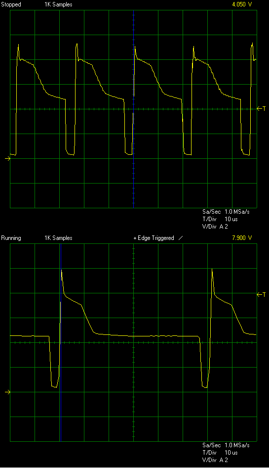

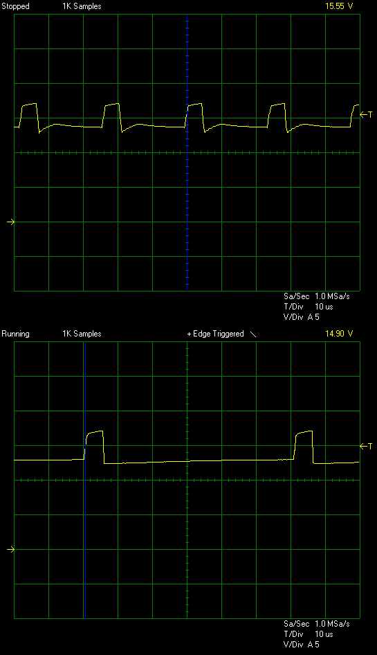

OP #1076741
Hier mal ein paar Bilder. Es scheint sich schon was zu tun, aber ist das
wirklich so wie's sein sollte?
Oben jeweils fast charge, unten trickle.
Über R17 fällt im fast charge 0.5V ab, trickle 0.25V. Es scheinen also
tatsächlich 0.5A, bzw. 0.25A in die Batterie rein zu fliessen. Doch das
ist eigentlich nicht die Idee! Warum fliessen da immer 0.25A zu viel??
Sag mir falls ich noch an einer anderen Stelle messen soll.
Vielen Dank!
#1076844
Wenn Du schon Bilder postest, dann gib auch bitte an von wo nach wo
genau(!) gemessen wurde (nach GND? oder nach BATT-?), und um die Kurven
qualitativ bewerten zu können, fehlt irgendwie eine (eindeutigere)
Y-Achsenangabe. In der X-Achse steht ja schön "T/Div 10us", aber mit der
Y-Achse habe ich da so meine Probleme - was heißt denn "V/Div A2" oder
"V/Div A5"? Gibt evtl. das gelbe "T" ganz rechts am Rand bei dem gelben
Pfeil die Spannung, ebenfalls in gelber Schrift, an, die oben rechts in
der Ecke angezeigt wird? Zumindest würde es dann passen (A2 = 2V/Div.,
A5 = 5V/Div.) - ich frag nur mal sicherheitshalber nach.
Falls Dich Eagle schon einmal 'veräppelt' hat, besteht natürlich
durchaus die Chance, das es Dich noch öfter 'veräppelt' hat. Die
Kurvenformen sehen so eigentlich ganz gut aus, wenn ich mich nicht irre.
Check mal mit 'nem Multimeter (im spannungslosen Zustand ohmsch) nach,
ob die PGM0- bis PGM3-Verbindungen auch tatsächlich in Deiner Schaltung
so vorliegen, wie sie in Deinem Schaltplan gezeichnet sind. Laut
Datenblatt und dem was ich nachvollziehen konnte, scheint das für Deinen
Fall (also 9 Zellen, ...) korrekt zu sein, weicht aber möglicherweise in
Deinem aktuell Aufbau davon ab.
Soviel dazu - bin nun bis Montag erst einmal off-line.
OP #1077220
Sorry, ja die Bilder sind relativ zu GND gemessen. Zur Y-Achse, das
stimmt so (A2 = 2V/Div., A5 = 5V/Div.). Der gelbe Pfeil links ist 0V,
der gelbe Pfeil rechts die Triggerspannung.
Die PGMs habe ich nachgemessen, da stimmt alles. Was mich einfach immer
noch iritiert ist, dass der Strom zusammen mit der Versorgungsspannung
ändert. Wenn ich die Spannung raufdrehe nimmt der Strom zu, wenn ich sie
runter drehe ab. Die Schaltung verhält sich fast wie eine ohmsche Last.
Bei 15V Versorgung siehts nicht schlecht aus, bei fast charge fliesst
250mA, bei Trickle ca. 100mA. Wenn ich die Spannung auf 24V raufdrehe
fliessen 700mA und irgendwas fängt an zu pfeifen!
Der Q7 wird dann auch sehr heiss. Wenn ich mir die Gate Spannung genauer
anschaue, dann sperrt der vielleicht auch gar nie ganz... Aber warum
wohl...

Gute Idee.
> Dabei möchte ich aber den Anschluss des Verbrauchers auch gleich
> vorsehen. Doch wie mache ich das am Besten? Eigentlich dachte ich, ich
> könnte die Last einfach zwischen GND und BATT+ hängen.
Eigentlich korrekt, vorausgesetzt man hat den Linearregler im Einsatz!
Beim Schaltregler sieht die Sache anders aus. Siehe weiter unten.
> Doch im
> Datenblatt steht dazu leider nichts, es wird nur x Mal darauf
> hingewiesen, dass das nur im linear mode funktioniere. Zum switch mode
> steht aber nichts.
Das zum 'switch-mode' nicht viel drin steht, ist nicht richtig - die
'Applications Information' ab Seite 13 fängt direkt mit der Beschreibung
der Figure 19 an. Wie die Verschaltung (im Prinzip) auszusehen hat, ist
in Figure 19 aufgezeigt.
Beim weiteren Durchlesen kann ich Dir übrigens nur empfehlen noch das
<MAX713SWEVKIT.pdf> von der Maxim-Seite runterzuladen. Dort ist
wenigstens ein funktionsfähiger Schaltregler gezeigt, der auch mit mehr
als 15V arbeitet.
> Wenn ich die Last an GND anhänge sollte der Strom über R_sense doch
> eigentlich nicht verfälscht werden, oder? Und beim entladen sollte der
> 1Ohm Widerstand auch kein Problem darstellen.
> Wo liegt das Problem und wie sollte ich die Last anschliessen?
Laut Datenblatt (und auch dem <MAX713SWEVKIT.pdf>) ist ein
gleichzeitiger Anschluß des Lade-Schaltreglers mit den Akkus und der
Last nicht möglich !!!
Die Schaltregler-Applikation ist damit eine Stand-Alone-Lösung - d.h.
z.B. Akku rausnehmen und in Ladegerät (mit dem MAX713 mit Schaltregler)
einlegen und Laden. Wenn Akku voll, dem Ladegerät entnehmen und ins
akkubetriebene Gerät einlegen/-stecken. Oder per Schalter/Relais
umschaltbar bzw. Last abschaltbar gestalten.
