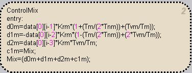

ich habe da ein Problem. Ich habe momentan einen PID-Regler in Stateflow
implementier und möchte aber die Werte die der Regler ausgibt in
Stateflow begrenzen. Damit die Regelung immer wieder bei den begrenzten
Werten wieder los legt.
kann mir da jemand vielleicht helfen???

ja der block ist ja wie du schon gesagt hast in simulink und ich möchte
den wert aber schon in Stateflow begrenzen. da der wert sich ja trotz
des Saturation Block immer weiter erhöhen kann und immer mit den wert
vor dem block gerechnet wird.

Dann nimm doch den Wert den dir der Ausgang des Saturation Blocks
liefert und rechne mit dem.
Poste doch mal deinen PID Regler in Stateflow würde mich interessieren
wie du das gemacht hast
Ein Zustand für Mix>=220 und einer für Mix<=0 wo du dann deinen
Reglerausgang auf das entsprechende Limit setzt sollte reichen.
