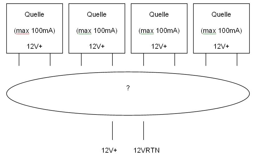

hallo zusammen,
ich habe mehrere identische 12V DC quellen und möchte diese
zusammenführen, so dass ich am ende zwei leitungen habe. nämlich 12V+
und 12V RTN (Masse). es wird ein strom so um die 100mA fließen. dass die
spannungsquellen keine konstanten 12V haben, davon gehe ich aus.
mein verständnis ist in dieser hinsicht eher laienhaft, daher wollte ich
fragen, ob mir jmd helfen könnte, wie man das realisieren könnte.
mir fallen nur begriffe wie gleichrichtung, stabilisierung ein...aber
das technische know-how fehlt mir da :-(
ich bedanke mich schon mal für eure tipps :-)
gruß,
osman
#1075952
Nunja - wenn dein Verbraucher nie mehr als 100mA benötigt, kannst du 4
Dioden nutzen und die 4 Plusleitungen an deren Anode klemmen und die
Kathoden zusammen ergeben deine "neue" Plusleitung.
Massen der Quellen alle zusammen.
Warnung: Da es jetzt noch x "Eventualitäten" geben könnte, kann das auch
Probleme geben. zB ist die neue Spg max 11.6V, da an den Dioden 0.4V
abfallen, deine Last darf nicht auf die vollen 400mA angeweisen sein,
falls eine Quele mal "nicht liefert" und und und...
Klaus.

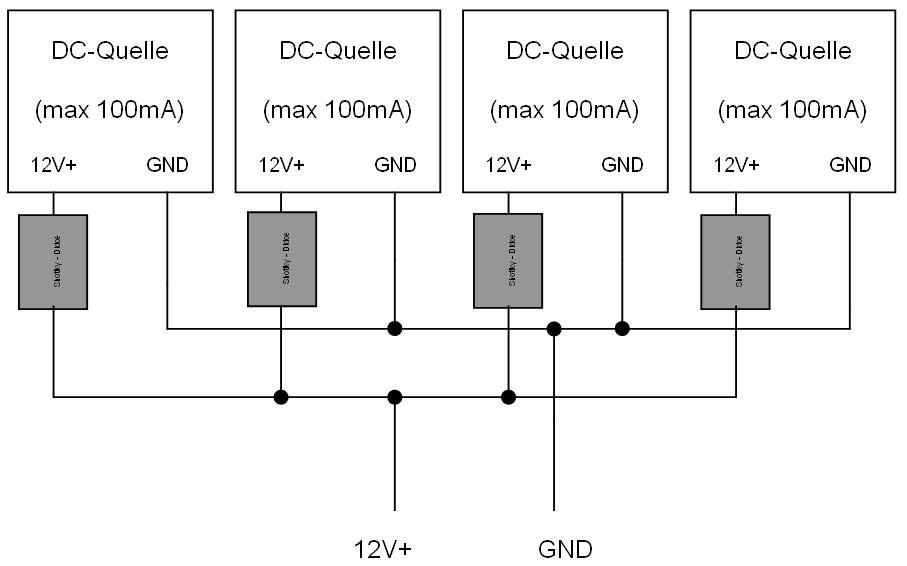

Gast #1075967
also quasi so?
das wäre ja dann doch recht einfach...braucht man da keinen
vorwiderstand?
den spannungsabfall nehm ich an kauf, an den quellen kann ich nix
ändern.
gibts sonst noch was zu beachten?
osman

#1075974
Korrekt - und der Ring von den Dioden, sprich die Kathode, zeigt zu
deiner Last. Und wenn du das jetzt noch "verstehst", WARUM das so geht,
dann haben wir heute schon wieder was gutes getan :)
Aber immernoch: Wenn du uns nicht mehr Infos zu Quellen & Last gibst,
kann das auch "in die Hose gehen". Wenn das 4 völlig galvanisch
getrennte Quellen sind und die Last keine Besonderheiten hat, dann
sollte es aber klappen.
Oder du sagst nochmal ein, zwei Sätze mehr dazu?!
Klaus.
Gast #1075975
Ja, so funzt das. Aber: Wenn eine Quelle 12,2 V liefert und 3 Quellen
nur 12,0V so wird die Quelle mit der höheren Spannung stärker belastet
als die anderen.
Hängt dann davon ab, wie Spannungsstabil die Quellen sind.
Wäre halt interessant, wieso Du dies machen möchtest.
Gast #1075980
naja so hast du in der Tat das Problem das die ganzen 400mA aus einer
Quelle kommen können wenn der Innenwiderstand unterschiedlich ist.
Das ganze klappt aber gut bei Batterien und so...
#1075981
Mit nem Widerstand pro Spannungsquelle könnte man den Strom etwas
gerechter verteilen (die Spannungsquelle mit der höchsten Spannung wird
so lange fast den kompletten Strom liefern, bis ihre Spannung so weit
zusammen bricht, dass die nächstniedrigere Spannungsquelle mitmacht),
bedeutet allerdings auch weiteren Spannungsabfall. Solange deine
Spannungsquellen bei Überlastung einfach "in die Knie gehn" und nicht
den Helden spielen und abrauchen ist die Schaltung mit den Dioden schon
OK.
Gast #1075991
ich danke euch erstmal soweit :-)
die quellen sind galvanisch getrennt und sollten sich im betrieb
identisch verhalten...kleinere schwankungen von 1% oder so kann man
sowieso nirgends ausschließen...vor der eigentlich last kommt noch ein
linearregler o.ä. um die stromversorgung für das nächste element
anzupassen.
mehr kann ich im moment auch nicht sagen.
ich will nur die drähte zusammenführen.
meine entscheidung wäre also die sb140...
