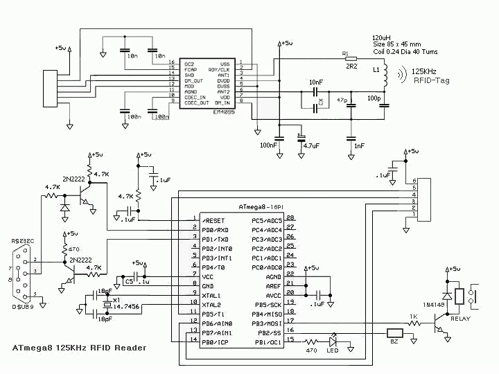

ich weiss das es schon etliche Beiträge darüber gibt, aber leider nicht
über die Tiertransponder (EM4005).
habe zwei Boards, einmal von Pollin und einmal von MCselec
leider funktionieren beide nicht für den Transponder.
Die codierung vom Transponder ist Biphase, jetzt wollte ich mal wissen
ob jemand es schon erfolgreich ausprobiert hat und ob einer ein
Schaltplan hat.
Oder ob es mit einer veränderten Programm version gemacht ist.
Programmierung Bascom AVR.
Google habe ich schon gequält bis zum Ende.
Danke Malte

OP #1077831
Ich habe ja ein Lesegerät für die Tags,
Die Frequenz die drauf steht ist 120kHZ.
da ich aber ein Automaten bauen will der die ID auslesen soll und dem
Tier entsprechen das Futter zuteilen soll brauche ich infoermationen
über die auswertung und verarbeitung der Tags.
wie gesagt die Boards die habe sind Pollin und MCselec.
Danke
OP #1077894
Die Suche habe ich bei Google auch schon durch.
Trotzdem Danke
Was man noch erwähnen kann das es um ISO FDX-B handelt
aber leider find ich kein Schaltplan oder ähnliches, alo weiss ich noch
nicht mal ob das Board überhaupt für die Tier Tags richtig aufgebaut
ist.
im Datenblatt vom EM4095 sind ja verschieden schaltpläne und das er
kompatible für den EM4005 ist aber leider nicht was für ein Schaltplan
man verwenden soll.
http://idea.jrc.it/page%20tempest/portable%20reader.htm
auf der Seite habe ich den nedap Pocketreader
Danke
Gast #1078484
>man verwenden soll.
da der EM4005 Tag zu dem Leser Chip EM4095 passt ,
sollte er auch lesbar sein egal mit welcher Schaltung aus
dem Datenblatt die unterscheiden sich im Prinzip nur mit
der zu erzielende Reichweit .
Bist du sich das deine Tiertags dem EM4005 (125kz) enthalten ?
Hast du einen Originalleser und kannst die Frequenz mal messen ?

OP #1078586
Habe was im Internet gefunden
und auf der Seite
http://www.avrfreaks.net/index.php?name=PNphpBB2&file=viewtopic&t=31817
Schaltplan ist als Datei Anhang dran, meine Schaltund sit fast gleich
auser dass der Pin 2 RY/CL nicht mit µC dran ist und der Schwingkreis
anders ist von Baueilwerten.
Das Problem was ich jetzt habe das dass Programm in C geschrieben ist
und ich dass garnicht kann und so auch den Programm ablauf nicht
begreife.
Die Software ist in dem gepostet.
Danke
