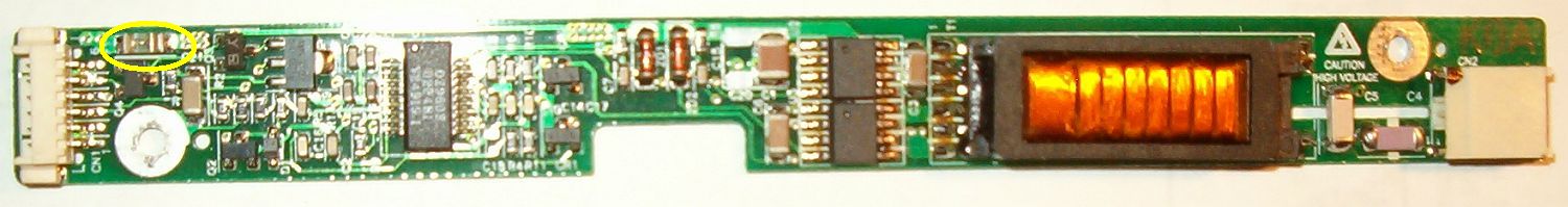

Wie schon in einem anderen Thread geschildert (nein, das wird kein
Doppelposting!), habe ich ein Gericom Webshox Per4mance 34AS1 (N34AS1)
mit defekter Hintergrundbeleuchtung (TFT schwarz, Grafik bei Gegenlicht
erkennbar, Gerät funktioniert ansonsten einwandfrei, inkl.
VGA-Anschluss).
Nachdem ich zwischenzeitlich so gut wie alle Komponenten ausgetauscht
habe (zuerst Inverter, dann Display, dann Mainboard, Inverterkabel
durchgemessen) scheint es sich doch um den Inverter zu handeln.
(Der Ersatz von eBay war eben leider nicht der gleiche Typ UND inwieweit
man dem Verkäufer bei so einer gebrauchten Komponente vertrauen darf,
ist noch eine andere Frage.)
Worum es mir nun vor allem geht: der verbaute Inverter ist ein Delta
DAC-08B031 Rev. A.
Kann man den durch die Rev. B ersetzen?
Die Rev. A ist nämlich nirgends mehr zu bekommen! Die Anschlüsse sind
offensichtlich gleich und auch das dazu passende Notebook-Modell wird
entsprechend bei manchen Anbietern mit aufgelistet - allerdings
gelegentlich mit einem Verweis auf 15" Displays! Konkreter steht da
nichts dabei und die Herren antworten (bislang) auch leider nicht auf
Anfragen dbzgl.
Bin für jeden Hinweis dankbar (ausser: "Schmeiss das Gericom in die
Tonne!"). Das Gerät wäre übrigens für die kleine Tochter einer guten
Bekannten von mir, da ist also nichts dran verdient.
Besten Dank!

Besorge dir mal die Datenblätter vom Originalinverter.
Ist er auf einem eigenen Board aufgebaut?
Welche Eingangsspannung hat er?
Welchen Ausgangsstrom liefert er?
Betreibe bei deinen Versuchen niemals einen Inverter ohne eine Röhre.
Hast du schon geguckt, ob die Elkos auf deinem Inverter noch in Ordnung
sind?
Nicht nur optisch, ruhig mal austauschen...

Oh, viele Elkos sind nicht gerade drauf.
Hast du die Sicherung überprüft, falls es eine geben sollte?
Wenn Zündspannung und Strom Pi mal Daumen mit dem alten Inverter
übereinstimmen, kannst du es ja mal wagen.
Ich betreibe ein kleines LCD von mir auch mit einem alten Inverter aus
einem Scanner....;-)
Also zunächst mal danke für die Antworten!
- Datenblätter - wo kriegt man die her? Offensichtlich nicht bei Delta!
- Ausmessen ist so eine Sache, wenn Du weder weisst WAS, noch WO. ;)
- Ich hatte das Display UND den Inverter schon ausgetauscht und in
keiner Kombination änderte sich etwas (allerdings fürchte ich, dass der
Ersatzinverter falsch oder defekt war).
Am besten wird wohl immer noch der Austausch des kompletten Inverters
sein!

Repariert!
Diese Eingangssicherung war defekt. Überbrückt und funktioniert wieder!
Vielen Dank für die professionelle Hilfe von Notebook4All und Markus P.!
Gruss,
meyerf.
Naja, das Gerät ist 5 Jahre alt, das kann eine Spannungspitze gewesen
sein oder das Bauteil war nicht mehr in Ordnung. Ansonsten läuft das
Notebook wieder rund!
meyerf34.
