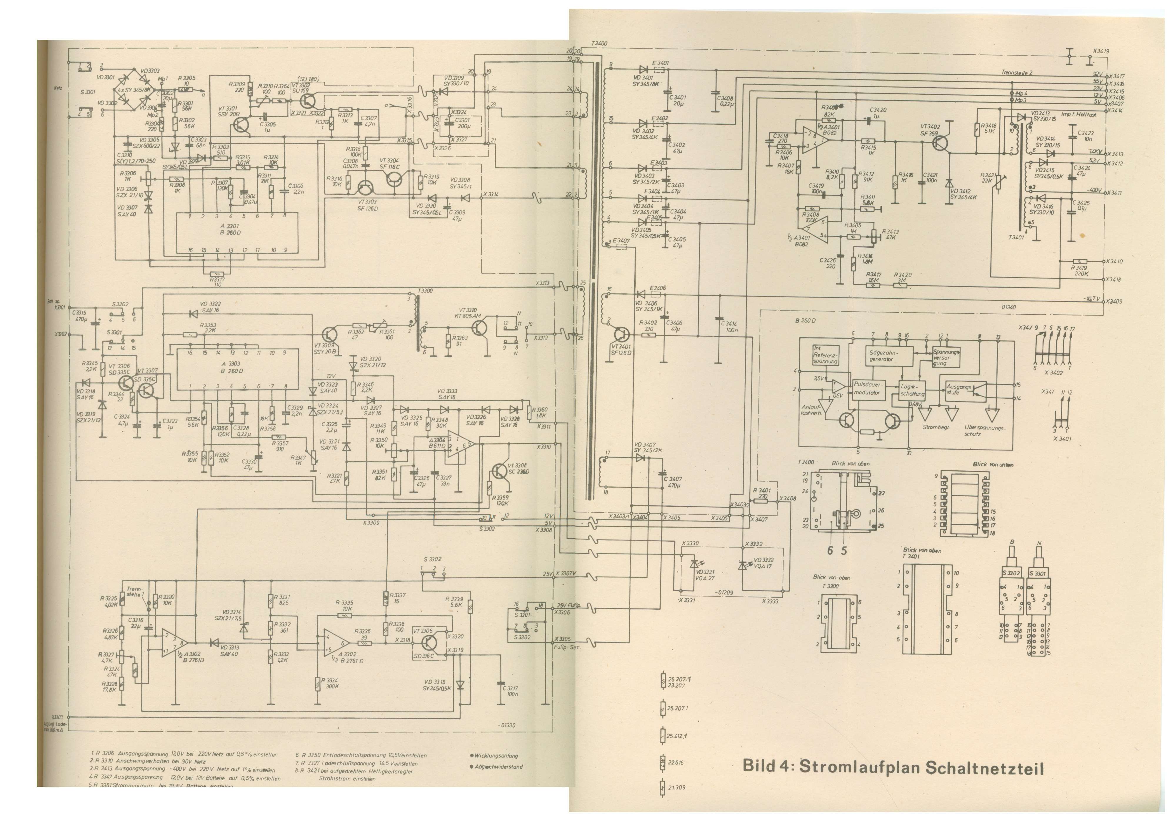

Ich habe den Oszillographen EO 174B. Wenn ich ihn  einschalte leuchtet
die rote Kontrollampe nur kurz auf. Im schaltnetzteil habe ich
nachgemessen, die Spannung ist nur kurz da und klappt dann zusammen.
Woran könnte das liegen? Denn schaltplan habe ich, werde ihn gleich für
euch einscannen. Er ist leider überformat, deshalb wirds ein paar
minuten brauchen.
Viel Grüße und Dank im vorraus.
von Gast (Gast)
hier der schaltplan
von Paul Baumann (Gast)
...Wenn Du ihn auf Netz oder auf Batteriebetrieb einschaltest?
...Welche Spannung ist wo kurz da?
Ich würde nacheinander die Dioden VD3401 bis VD3405 einseitig ablöten,
um
festzustellen, ob bzw. in welchem Zweig ein zu hoher Strom gezogen wird.
Es kann aber auch nichts schaden, die Transistoren VT3301 bis 04
auszulöten und im Freien zu prüfen, falls der Fehler nur im Netzbetrieb
auftritt.
MfG Paul
von Gast (Gast)
könnte es auch an C 3302 liegen? welche funktion hat er so ungefähr
Über C3302 und R3304 und die Z-Diode VD3305 wird die Betriebsspannung
für den B260 erzeugt. Miß doch mal zwischen 1 und 16 vom B260, ob da ca.
22 Volt stehen. *Gib aber Obacht!* Du bist dort nicht vom Netz getrennt.
Am Besten wäre zur Fehlersuche ein Trenntrafo vor dem Apparat.
MfG Paul
von Gast (Gast)
ich schätze das Problem liegt bei C 3302 da der an der seite leicht
aufgeplatzt ist wie ich gerade gesehen habe. geht dafür auch ein 22µf /
350V?
weil 20µf gibts bei reichelt nicht.
von Andreas R. (rebirama)
Ich kann mir auch gut vorstellen, dass C3302 eingetrocknet ist: Wenn
dessen Kapazität zu klein ist, reicht die darin gespeicherte Ladung
nicht aus, das Netzteil hochzufahren.
Wenn das Gerät mit Baterie (Labornetztei) läuft muss es an der
Primärseite des Schaltnetzteils liegen...
ROFL: Ein "leicht" aufgeplatzter Elko ist so tauglich wie ein leicht
aufgeplatzter Reifen...
von Jens G. (jensig)
jo, 22µF ist ok dafür - so genau muß man es an der Stelle nicht nehmen,
zumal Elkos ohnehin zweistellige Toleranzwerte (in %) aufweisen.
