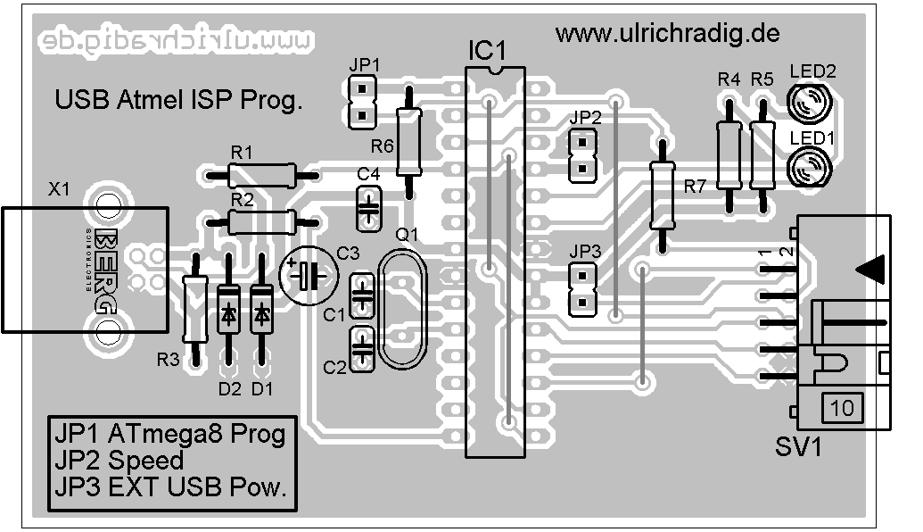

Gast #1077770
Schau mal bei Urich Radig auf die Projekte.
Die unbestückte Platine ist auch in seinem Shop .
Mit AVRDUDE und Parameter für den USB, wird der Hex-Code via USB in den
AVR geladen.
Gruss Holger.
