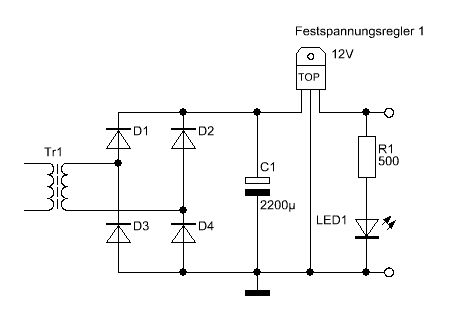

ich habe ein Netzteil zur Spannungsversorgung von einem Bildschirm (ohne
Hintergrundbeleuchtung) gebaut. Mein Problem ist folgendes:
Der Bildschirm geht nach 2-3 min aus und als ich mit dem
Digitalmultimeter gemessen habe, bekomme ich kurzzeitig 12V angezeigt,
anschließend bricht die
Spannung auf ca. 8V zusammen.
Auf der Primärseite des Trafos liegen 230V~ (50Hz) an, auf der Sekundär
sind 2x 18V abgreifbar, die beiden Abgriffe habe ich parallel geschaltet
um die "unheimlich hohe" Strombelastung von etwa 0,5A  auf die Leitung
zu minimieren. Mir ist erst im Nachhinein eingefallen, dass ein
Zweiweggleichrichter und Mittelabgriff cleverer gewesen wäre.
Bei dem Festspannungsregler handelt es sich um einen L7812CV. Die
Schaltung ist bis auf den L7812CV aus recycelten Bauteilen entstanden.
Die Kenntnisse um ein Schaltnetzteil zu bauen, traue ich mir im Moment
noch nicht zu.
Könnt ihr mir helfen, was das Problem meiner Schaltung ist?
Ist der Glättungskondensator evtl. überdimensioniert?
Vielen Dank für eure Hilfe!

Parallelschaltung der Wicklungen ist wegen möglicher Ausgleichströme
nicht zu empfehlen, also besser auf Zweiweg mit Mittelanzapfung.
Wird der Spannungsregler sehr warm?
Bricht die Eingangsspannung am Siebelko auch zusammen?
Wieviel Strom braucht der Monitor?
2 Keramik-C's mit 100 nF sollten auf jeden Fall vom Spannungsreglerein-
und -ausgang gegen Masse geschaltet werden.

Nun zu den Fragen:
- Der Bildschirm zieht etwa 450mA
- Spannung am Siebelko habe ich noch nicht gemessen
- der Spannungsregler selbst ist auf einen riesigen Kühlkörpter inkl.
WLP geschnallt der noch im Gehäuse das ich verwendet habe vorhanden war.
Da der Spannungsregler bis 1,5A kann, gehe ich davon aus, dass es nicht
daran liegt.
Danke für den Tip mit dem Keramikkondensatoren aber eine Frage noch:
Macht ein zusätzlicher Kondensator auf Eingangseite Sinn? Der Keramik-C
wäre dann parallel zum sowieso schon großen 2200µF Elko (wenn sich zu
dessen Kapazität die 100nF addieren macht es doch bestimmt nichts aus?!)
oder übernimmt er eine andere Funktionalität?

Der Spannugsregler ist wie gekühlt? Mit Kühlkörper welcher Ausführung?
Am Spannungsregler fallen bei 0.5A  ca. 6 Watt Verlustleistung an. Das
schafft der Regler nur mit zusätzlicher Kühlung.

Kühlung des Reglers
und am Ausgang des Reglers 22uf/16V paralel mit 100 nF Keramik
zuschalten.

Hallo Neubastler,
Du brauchst m. E. sowohl eingangsseitig, als auch ausgangsseitig
zusätzliche Kondensatoren.
- Eingangsseitig solltest Du einen Keramikkondensator (100nF) ergänzen,
um hochfrequente Störungen auszufiltern.
- Ausgangsseitig solltest Du aus demselben Grund einen 100nF-Kondensator
anbringen und zusätzlich einen Elko (z. B. 100µF, mehr schadet nicht).
Thomas Schärer hat auf folgendem Link
http://www.elektronik-kompendium.de/public/schaerer/uregindu.htm
erklärt, weshalb die Kondensatoren am Ausgang notwendig sind.
Seine Beschreibung erläutert, daß ein Festspannungsregler einen
ohmsch-induktiven Innenwiderstand hat. Die Induktivität bildet mit den
Glättungskondensator am Ausgang einen LC Serienschwingkreis, der bei
Resonanz den Widerstand 0 hat.
Wenn Du eine Spannungsstörung im Bereich der Resonanzfrequenz des
Serienschwingkreises hast, fließen hohe Ströme, und die
Spannungsschwankungen am Ausgang (am C) werden somit groß.
        R        L
(U)                       --- C
Machst Du C jedoch groß genug, ist die Resonanzüberhöhung klein, und der
Festspannungsregler läuft stabil.

Hallo Andrew,
Oh, ich glaube, da hast du den Daumen in der Wunde.
Der Hauptgrund, weshalb der Spannungsregler nicht geht, sind
wahrscheinlich die 6W Verlustleistung. Das hatte ich nicht
berücksichtigt.
Wenn der Spannungsregler nach den beschriebenen 2-3 Minuten heiß
geworden ist, spricht der thermische Überlastschutz an, und dann geht
der Bildschirm aus. Klar.
Da wundert es mich eher, daß es so lange dauert, bis der Bildschirm
ausgeht. 2-3 Minuten bei 6 Watt ist schon recht zäh.
Vielleicht wäre in dem Fall doch ein Schaltregler besser:
http://www.mikrocontroller.net/articles/Standardbauelemente#Schaltregler
LM2576T-12 ist geeignet. Er läßt sich ähnlich einfach beschalten wie ein
Linearregler.

Gast #1078493
man man man
@  Andrew Taylor (marsufant)
Es wird kein Trafo für eine parallelschaltung seiner Ausgänge
entwickelt. Denn das Problem ist der Ausgleichsstrom zwischen den
Wicklungen, da beide Wicklungen nie die gleiche Spannung liefern.
Zulässig ist das nur bei ausreichend hohem Wicklungswiderstand. Es
verringert den Wirkungsgrad und erhöht die Ausfallrate. Selbst
Block-Trafos die das können sollen rauchen nach einer Weile ab (oft
genug gewechselt).
Der Kupferverbrauch wird ihm egal sein da der Trafo vorhanden ist.
"Dummerweise ist der Strom gleich - d.h. Du mußt den Querschnitt jeder
Wicklung für den gewünschten vollen Strom  dimensionieren."
Das ist total falsch. In diesem Fall darf während einer Halbwelle der
doppelte Strom entnommen werden. Es geht um den Effektivert und nicht um
den Spitzenwert bei der Trafoberechnung.
Hilfreich wäre seitens des Fragestellers noch ob der Trafo 2*0,5A auf
seinen Ausgängen liefert oder nur 2*0,25A, was zuwenig wäre.
#1078580

Gast #1081998
Vielen Dank erstmal für die zahlreichen Antworten!
Das Netzteil funktioniert nun prima! Der Fehler ist genauso primitiv wie
die Schaltung, ich habe einfach eine Drahtbrücke vergessen
-> eine Gleichrichterdiode und die Anode des Elko hingen in der Luft
-> mit der Schaltung ist lief der Bildschirm dennoch 2-3min ^^
Die Keramikkondensatoren hab ich noch in die Schaltung hinzugefügt!
Vielen Dank "hochbett" für die prima Erklärung, warum die zusätzlichen
Kondensatoren sinnvoll sind!!!
Zum Kühlkörper:
Der Kühlkörper hat (ohne auf die einzelen Kühlrippen einzugehen) die
Außenmaße von ca. 8cm x 10cm x 3cm, links und rechts vom Schaltregler
sind (auf der Vorder und Rückseite zusammen) je 8 Kühlrippen.
Zum Trafo:
Der Trafo hat auch noch reichlich Reserven. Er kann pro Wicklung 5A...
