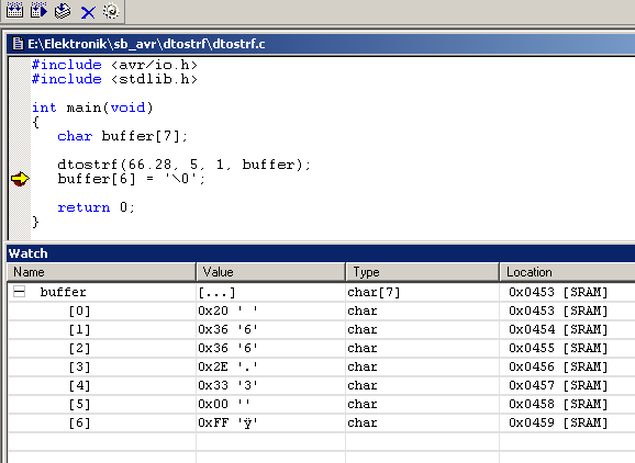

Verstehe ich nicht.
Laut Doku zur dtostrf
(http://www.nongnu.org/avr-libc/user-manual/group__avr__stdlib.html#g060c998e77fb5fc0d3168b3ce8771d42)
könnte nach diesem Aufruf
   dtostrf((double) 66.28, 5, 1, buffer);
folgendes im buffer stehen:
  0   1   2   3   4   5   6    Index im buffer[]
| ? | ? |'6'|'6'|'.'| ? | ? |
An den ? Stellen war ich mir auch nach Lesen der Doku nicht sicher.
Deshalb habe ich es im AVR Studio simuliert (s. Anhang).
Eine (steht im C-Lehrbuch, vergisst man aber manchmal) Erkenntnis:
1. Der lokal definierte buffer ist zu Anfang nicht mit Nullen gefüllt.
Wenn man was in diesen Puffer schreibt, sollte man selbst im Sinn von
good practice gegen Bufferoverflows für einen Abschluss mit einem
Nullbyte sorgen.
Zum Testen habe ich WinAVR 20071221 verwendet. Das ist insofern wichtig,
als dass ein paar Ungereimtheiten auftauchen, die ich für Bugs halte.
Dabei kommt nämlich raus:
2. Die dtostrf() macht einen Abschluss des Puffers mit einem Nullbyte.
Wenn Platz ist!
3. Es werden keine führenden Nullen ausgegeben sondern Leerzeichen,
ausser es ist eine Zahl mit Ganzzahlanteil 0 (Bsp. 0.23).
4. Bei positiven Zahlen wird kein + als Vorzeichen ausgegeben. Die
Stelle des Vorzeichens wird wenn nötig für eventuelle Dezimalzahlstellen
benutzt Bsp. 123.28 => "123.3"
5. Wenn die Zahl mehr Stellen hat wie der Parameter __width, hält sich
dtostrf nicht daran (Bsp. 3123.28 => "3123.3", das sind 6 Stellen!).
dtostrf() schreibt über die ihm zugewiesenen Stellen hinaus, wenn der
Parameter __val unglücklich ist! Im Computerjargon wäre das jetzt eine
Zero-Day-Lücke ;-)
6. Bei den Nachkommastellen wird gerundet und nicht abgeschnitten (Bsp.
3123.28 => "3123.3"
So gesehen, würde ich itemp noch begrenzen z.B. auf 3 Dezimalstellen vor
dem Komma (das reicht bei dem DS1620 ja dicke)
    dtemp = (double)((itemp>>1) % 1000);
ADD: Wenn die führenden '0' gewollt sind, würde ich nach der Umwandlung
den buffer scannen und führende ' ' durch '0' ersetzen.
