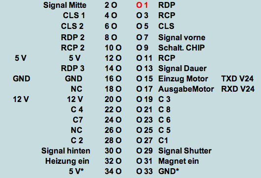

ich habe einen motorbetriebenen Hybridkartenleser geschenkt bekommen,
leider ohne irgendwelche Unterlagen. Der elektronische Teil besteht aus
einer Platine mit 20-poligem Pfostenstecker ohne irgendwelche Aufdrucke,
auf dem Gehäuse steht "Hybrid Sp. 1,2 und 3 Interface Bst Nr. VF/RL-24
111 002"  Nachdem alles googeln nach diesen Begriffen nicht geholfen
hat, möchte ich hier im Forum anfragen, ob jemand die Belegung der 20
Pins kennt oder sonst etwas hilfreiches über dieses Ding weiß.

Es ist unklar, ob RS232 oder TTL Pegel anliegen sollen, war bis jetzt zu
faul, das auszumessen weil ich gehofft hatte, von VF eine Antwort zu
bekommen.
Meine Mail an blieb leider unbeantwortet.
Hatte vor, ein in Entwicklung befindliches Projekt mit diesem Reader zu
erweitern und dann - im Erfolgsfall - als Option diese Reader anzubieten
(dann als Neuware)
Oder man geht direkt an den AT89 mit TTL Pegel (RX/TX Pins wie im
Datenblatt)

Nein, mein Cardreader ist exakt gleich. Das Pinout ist das des linken
nicht bestueckten Steckers. Ich habe aber noch nicht mit ihm
kommuniziert, da mir nicht klar war, ob ich hier RS232 (+/- 12V) oder
TTL-UART (0/5 V) Pegel anlegen soll. Ich wollte das nicht zerlegen um zu
schauen ob irgendwo ein MAX232 ist, es bleibt mir aber wohl nichts
anderes.
Du kannst auch direkt mit TTL-UART Pegel an die RX/TX Pins des AT89S8252
anlegen bzw von dort aus mit dem Multimeter schauen wo es hingeht und
das Pinout testen -> Hatte noch keine Zeit dazu, kann ich aber bald
machen.

@Ema Tronik:
OK, hatte nicht nicht aufgepasst, hatte den Cardreader ja auch nur kurz
angeschaut und mir ist der SMD-Chip nicht als MAX232 aufgefallen ;)
Manchmal sieht man den Wald vor lauter Baeumen nicht! Hehehe
