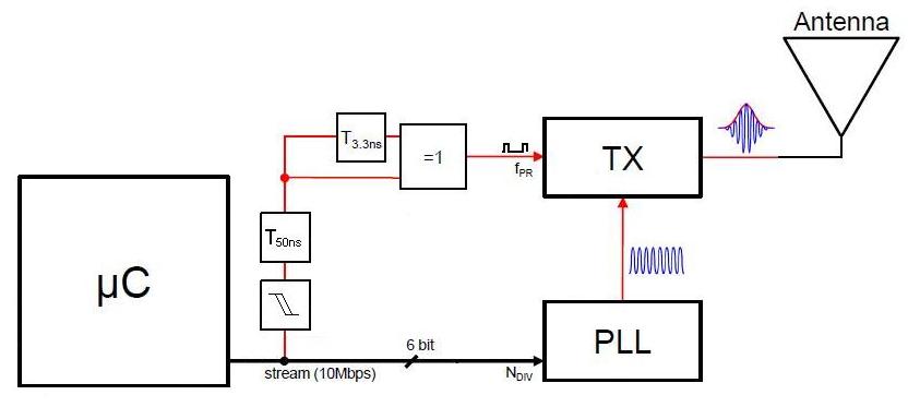

Danke für die vielen Antworten, anscheinend habe ich das richtige Forum
gefunden!
Hab im Datenblatt von Muraer eine "typische" raise/fall-time für die UHS
Familie von <2.9ns gefunden. Das ist mir aber noch zu ungenau...
Zur Verdeutlichung habe ich im Anhang ein Teil des Schemas der Schaltung
angegeben. Das Ganze funktioniert wie folgt:
Der uC gibt alle 100ns (=10Mbps) parallel ein 6bit Steuerwort an die
PLL. Die stellt entsprechend dem Wort eine Frequenz zwischen 3-6GHz ein.
Wenn die Frequenz eingeschwungen ist (ca.50ns), sollte der 3.3-6.6ns
Puls kommen. Die Form des Pulses ist nicht wichtig, da der TX Eingang
gepuffert ist. (Im Prinzip ist es sogar besser, wenn der Puls eher einem
Gauss als einem Rechteck gleicht.)
Das Problem ist nur, dass der Puls UNBEDINGT zwischen 3.3ns und 6.6ns
lang sein muss, um die UWB Maske einzuhalten!
t_r und t_f des uC's sind nicht genau bekannt aber sehr wahrscheinlich
zwischen 10-20ns.
Mein Ansatz war nun: Der uC gibt 7bit aus, wovon 6Bit die Daten sind und
das 7te als Takt genutzt wird. Die Flanken des Taktbits müssen natürlich
kürzer als 3.3ns sein um den Puls erzeugen zu können... Also zuerst
Schmitt-Triggern dann 50ns verzögern und dann mit dem um 3.3ns
verzögerten Signal "EXOR-en".
Das eine Problem ist, dass die Gatter bei dieser Geschwindigkeit
meistens eine Toleranz von plus-minus 2ns haben.
Das andere, dass sich die output raise time einer Kette von Logikgattern
wie folgt erhöht (glaube ich mal gehört zu haben...):
t_tot = sqrt(t_r1^2 + t_r2^2 + ...) (t_r1 = raise time des ersten
gatters)
Hat jemand eine Idee wie sich das besser (=genauer) lösen lässt?
Evtl. auch Lösungen mit einem genauen 300MHz Oszillator? Der ist ohnehin
schon auf dem Board. Allerdings muss der Takt dann irgendwie mit den
Daten synchronisiert werden... Oder wie Ron meinte mit HF-Transistoren?
Hoffe Ihr habt einige Vorschläge. Bin für alles offen...
Gruss aus der Schweiz
Philipp
PS: Ihr werdet dann auch in den Danksagungen meiner Semesterarbeit
erwähnt;)

Ich wuerde ein dual Komparator nehmen. zB den ADCMP565 von Analog
Devices, Den ersten fuettert man mit einem Rechteck ausm Controller,
dann ein RC Hochpass zum Zweiten und gut ist. Die Zeitkonstante des RC
Hochpasses setzt man auf 3ns, zB mit 100 Ohm und 30pF oder so.

@Helmi1: Danke für deinen Link. Muss mir die Bauteile noch genauer
anschauen. Könnte funktionieren, wenn ich alles (Schmitt-Trigger,
Verzögerungselement, EXOR, Levelshifter) von dieser Reihe nehme.
@neeeee: Interessanter Ansatz! Dachte auch schon mal an einen Hochpass
um den Puls zu generieren, allerdings ohne Komparator. Bloss uC->HP->TX.
Müsste so aus dem Bauch raus doch schon ein HP höherer Ordnung sein...
Brauchst du den Komparator um das "analoge" Signal das der RC erzeugt
steiler zu machen ohne einen Hochpass höherer Ordnung verwenden zu
müssen? Sozusagen um den RC Ausgang zu "digitalisieren"?
Um den Schmitt-Trigger nach dem uC komme ich aber auch nicht herum???
Was meinst du mit "den ersten" und "den zweiten"? Die Eingänge? Im Sinn
von: der positive Eingang ist mit dem Controller verbunden und der
Ausgang des Komparators wird über einen Hochpass mit dem negativen
Eingang verbunden. (Rückkoppelung?) Das gibt aber nicht den gewünschten
Ausgang. Hab dich glaub falsch verstanden...
Ich dachte an so was:
uC->SchmittTrigger--->ADCMP565--->TX
                   ^-----HP----'
gruss
Philipp

@neeeee: Aha, jetzt verstehe ich was du meintest! Dauerte bloss ein
bisschen länger;)
In den ersten Komperator ein Schwellwert und das uC signal einspeisen,
um steilere Flanken zu erzeugen.
Danach in den HP und mit einem Komperator mit Schwellwert abschliessen
um die Flanken des HP auch steiler zu machen.
uC--->50ns Verzögerung--->Komperator--->HP--->Komperator-->TX
                  Schwellwert         Schwellwert
Richtig?
Gast #1079188
Der erste Komparator bringt eine vernuenftig steile Flanke. Der
Controller bringt eine zu flache Flanke, um auch nur an 3ns Pulse zu
denken. Und mit dem HP macht man die fallende Flanke 3ns spaeter.
