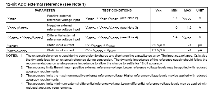

ich möchte beim MSP430 von TI den (10- bzw 12-bittigen) ADC benutzen. Da
eine höhere Genauigkeit der Referenz benötigt wird, als sie die interne
Referenzspannung zur Verfügung stellt, werde ich eine externe
Spannungsreferenz verwenden.
Das Datenblatt meint, die Referenzspannung müsste mindestens 2,2V (oder
2,4V - bin mir gerade nicht sicher, da Datenblatt nicht zur Hand)
betragen.
Lieber wäre mir jedoch eine Referenzspannung von 0,5V.
Meine maximale zu messende Eingangsspannung beträgt nämlich nur ungefähr
0,3V. Welche Lösung könnt ihr mir vorschlagen?
Danke, G-N.

du kannst schon auch eine niedrigere Referenzspannung anlegen, du
erreichst dann aber keine 12-bit Genauigkeit mehr. Bei deinem Signal
macht das aber natürlich Sinn...
Eine andere Lösung wäre dein Signal vorher noch entsprechend zu
verstärken...

vielen Dank für Deine Antwort. Leider sind mir 1,4V Referenz eigentlich
immer noch zu viel und es ist mir aus dem Kontext heraus auch nicht ganz
sicher bestimmbar was Du geint hattest: Ich sehe nämlich zwei
Möglichkeiten:
a.) Du meinst ich kann auf 1,4 Volt runtergehen
b.) -''- ich kann auch unter die im Blatt angegebene Spannungs gehen,
verliere jedoch dementsprechend an Genauigkeit bei der AD-Wandlung.
Falls a.) zutrifft: Dann nehme ich lieber (m)eine externe Referenz mit
über 2V und habe dafür die Genauigkeit die ich brauche. Denn es kann mir
ja egal sein, ob die Referenz jetzt dreimalmal oder viermal so hoch ist
wie mein höchster Messwert, da ich eine sehr genaue Referenz schon heir
habe und keine weiteren Kosten mehr für Bauteile anfallen.
Zu b.) Das wäre natürlich super, denn ich kann auch mit einer Auflösung
von nur 10 oder gar nur 9 Bit leben, es geht mir ja primär um die
Genauigkeit und nicht um die Auflösung, sonst würde ich ja auch die
interne Referenz (nach Abgleich) verwenden.
Eine Verstärkung des Signals ist leider nicht möglich, ehrlich gesagt
würde ich mir eine Kalibrierung solch einer Verstärkerschaltung auch
nicht zutrauen, da ich schon Mühe hatte, das Signal in der geforderten
Genauigkeit zum Controller-Eingang zu bringen.
Übrigens: Schnelligkeit in der AD-Wandlung ist auch kein Punkt der mir
Sorge bereitet, das Signal hat auch keine groben Sprünge, es verändert
sich nur stetig mit der Zeit, zwei oder drei Wandlungen in der Sekunde
sind für meine Anforderung auch schon genug.
Vielen Dank und schoenen Rest-Sonntag,
G.-N.
Öhm, naja....ein ordentlicher OPV, und 0,1% Widerstände. Fertig. Da ist
keine Hexerei dabei. Die Genauigkeit leidet nicht mit schlechtem Layout,
nur das Rauschen usw.
Und für hochgenaue Messungen gerade im unteren Bereich ist der MSP ADC
eh nicht so gut zu gebrauchen. Schau dir mal die technischen Daten an.
Gast #1079337
wenn du mit 9 bit Auflösung leben kannst, dann kannst du auch 1,4 Volt
als Referenz nehmen und 0,3 Volt Fullscale haben, das erreicht schon 9
bit.
Peter
