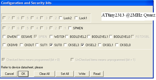

Gast #1091126
ich muss das Thema wieder hoch holen, da ich wieder mit diesem Problem
des reseten beim Empfang von Zeichen über USART habe.
Ich verwende diesmal ein anderes Program, aber Controller und seine
Einstellungen sind gleich.
Das Programm bestet aus dem SoftPWM
http://www.mikrocontroller.net/articles/Soft-PWM und einer kleinen USART
Erweiterung, mit de rich die Känale steuere.
Weil ständig die pwm_setting[] nach dem Senden PC->µC auf ihren
Anfangswert sprang, habe ich wieder an einen Reset gedacht und
usart_putc('N') vor der Endlosschleife eingefügt, und siehe da, jedesmal
wenn ich ein Zeichen vom PC sende erscheint zusätzlich ein N im
Terminalprogramm!
Diesmal liegt es aber nicht an der Reset Verdrahtung (10k gegen Ub=5V).
Jetzt bin ich irgendwie ratlos. ???
