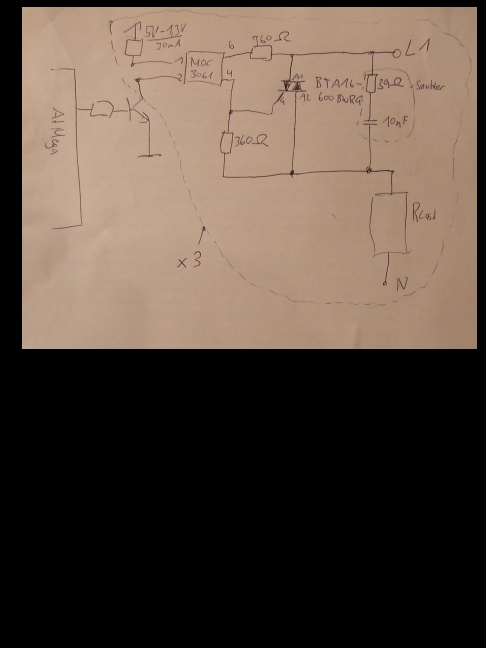

So das wäre mal eine Schaltung mit Batueilen die ich zu Hause hab. Der
MOC3063 hat ne Nullspannungsdetektion und natürlich arbeite ich mit 3
Phasen. Das Snubber NW hab ich aus dem Datenblatt des MOC3063. Wenn es
einen Grund für Abweichungen existiert bitte nennen.....
Sollte ich da noch irgendwo einen Varistor als Schutz für den Triac
einbauen? Wenn ja paralell zur Last od. zum Triac, 275V AC ?
Vielen Dank für eure Bemühungen, Andi
Den 10nF Kondensator bitte als 630V oder höher Typ.
Du kannst Da je nach Verfügbarkeit in Deinem Sortiment auch 22 oder 47nF
nehmen.
Den Widerstand 39Ohm als 1/2Watt Type , die kleineren Bauformen mögen
230VAC, auch wenn sie kurzzeitig anliegen, oft nicht und gehen kaputt.
Varistor parallel zum Triac schadet nicht, aber für die ersten Tests
sollte es ohne gehen.
hth,
Andrew

Andi wrote:
> Varistor mit welchem Spannungswert/Leistung wäre angebracht?
Du hast ja nur die Schützspule. Daher reicht kleinste Leistungsklasse
für den Varistor. Bei Siemens begannen diesen Baureihen meiner
Erinnerung nach mit S14 oder S20.
275V finde ich pasend. Du mußt aber nicht Siemens nehmen, ist nur ein
Beispiel.

Ach ja und noch was: Ich hab ja bei meinem neuentwurf keine Schützspule
mehr sondern ich schalte die Heizschlangen über die 3 Triacs. Somit habe
ich (lediglich) die Induktivität der Heizschlangen!

Ansonsten: bei 9KW brauchen die Triacs schon dicke Kühlkörper.
Ich denke auch das es wohl er an der Spannungsversorgung vom µC liegt.

Ich hoffe wiedermal auf Hilfe:
Habe die Schaltung von oben mal aufgebaut(für eine Phase) und als Last
eine 100W Glühbirne angeschlossen - jedoch lechtet die Glühbirne dauer.
Einzige Abweichung beim MOC handelt es sich um einen 3063.(Sollte aber
keine Unterschied machen) Den MOC steuere ich nicht an, d.h. die Diode
(Pin 1 und 2) sind nicht beschaltet.
Jemand der mit Leistungselektronik bewandert ist eine Idee warum?

Also wenn ich den Triac vom MOC trenne und die 360Ohm zwischen Gate und
A2 entferne zündet er nicht ==>Triac lebt noch. Trotzdem komm ich grad
auf keine Idee wieso das nicht funktioniert.

Ich habe den Verdacht, dass da in der Verdrahtung der Knackpunkt liegt.
Meine Vermutung: A2 und A1 wohl vertauscht.
Um das zu prüfen:
Bitte laß mal den 3063 komplett weg und lege nur den 360 Ohm Widerstand
wie gewohnt an.
Was passiert mit der 100W Glühlampe jetzt?
Eine womöglich dumme Frage kommt noch: Im Datenblatt steht zwischen Gate
und A2 beim Widerstand nur 360. Ich hab mal Ohm angenommen. Jedoch beim
Widerstand zwischen Pin 6 und L1 steht 360Ohm. Stimmt meine Annahme?
Wenn ich davon ausgehe das das Datenblatt des Triac korrekt ist - habe
ich A1,A2 und Gate nicht vertauscht. Das einzige ich bin davon
ausgegangen das der Widerstand zwischen A2 und Gate gehört - liegt hier
mein Fehler?
Erfolgsmeldung!
Also die oben gezeigte Schaltung (A1 und A2 des Triac sind vertauscht)
funktioniert 3 phasig einwandfrei.
Kühlkörper muss groß genug dimensioniert werden aber jezt funktionier
auch der MC ohne Abstürze. Werde aber jetzt trotzdem das fertige Modul
verwenden - habs ja schließlich schon bestellt.
Danke für eure Hilfe, Andi!
