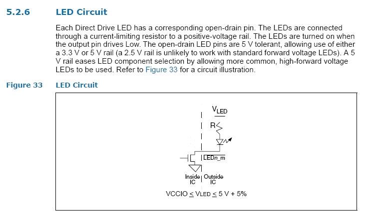

Nun steht in der Doku zu diesem IC aber, das die LED-Pins Open Drain
sind. Es gibt auch eine kleine Schaltung, wie man die LEDs anschließen
soll (siehe Bild). In dieser Schaltung sind die LEDs aber an Plus gelegt
und der Pin des LXT zieht die LED auf GND.

So hatte ich mir das auch erst gedacht. Mich verwundert halt, dass der
Pin des LXT ein OD-Ausgang ist (als auf GND zieht) und die LEDs aber mit
ihrem anderen Pin auch an GND liegen. Wie soll das gehen? Es gibt aber
auch noch Durchkontaktierungen, welche ich nicht verfolgt habe. Kann es
sein, dass die LEDs EIN sind, wenn der Pin am LXT offen ist und AUS sind
wenn der Pin des LXT Low hat?

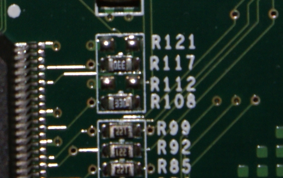

Auf dem Bild gehen von den Widerständen R99 und R92 die Leitungen nach
rechts zu den Anoden einer solchen zwei-Farb-LED. Der andere Anschluß
der LED liegt an GND. Links ist der LXT, wo die Widerstände
angeschlossen sind. Wenn der Ausgang des LXT Open Drain ist und die LED
auch an GND liegt, wie müsste die Schaltung aussehen, dass die LEDs
leuchten können?
>leuchten können?
Z.B. so, wie im angehängten Bild - wenn das auch uneffektiv ist.
OP Persönliche Seite #1079092
Die ganze Aufregung war mal wieder umsonst...
Ich habe nun noch mal alles im Betrieb nachgemessen und es ist natürlich
so wie es auch sein sollte. An der Anode der LED liegen 3,3V. Dann geht
es auf den Vorwiderstand 220 Ohm und dann auf den Pin des LXT. An diesem
Pin liegen knapp 0V wenn die LED leuchtet und ca. 2V wenn sie aus ist.
Damit ist alles klar. Ich muss den PIN über einen Pullup 10k auf 3,3V
ziehen und mit dem Eingang meines µC verbinden. Sollte so funktionieren.
Danke für eure Hilfe.
