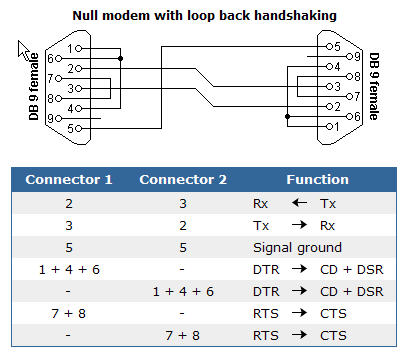

Guten Abend,
Ich habe vor einiger Zeit für billig Geld einen USB zu Com Adapter
(vermutlich mit Profilic Chip) geschossen. Nach der erfolgreichen
Treiberinstallation wurde der Konverter erkannt und im Gerätemanager
angezeigt. Soweit so gut. Um die Funktion des Adapters zu testen habe
ich die TXD und RXD Leitungen kurzgeschlossen (Adapter steckte in der
Onboard-USB-Buchse) und siehe da: nichts passiert. Nach zweistündigem
Neustart- und Treiberinstallations-Orgie hab ich den Adapter rein
Spaßeshalber an meine PCI-USB-Karte gehängt und festgestellt, dass er
einwandfrei funktioniert.
Fazit: Problem gelöst. Befriedigung: Null. Woran kann dises Kuriose
Verhalten liegen?
Zusammengefasst:
- Adapter an Onboard-USB: tut nicht. (Wird aber im Gerätemanager
angezeigt)
- Adapter an PCI-USB-Karte: tut. (Wird logischerweise auch im
Gerätemanager angezeigt)
- Betriebssystem: XP-Home
Ich freue mich auf eure Erklärungen bzw. auf wilde Spekulationen

von Ich (Gast)
Liegt höchstwarscheinlich am Onboardchipsatz für USB. Die sorgen gern
mal für Inkompatiblitäten. Wirst also nichts ändern können.
von Sabine (Gast)
Das habe ich auch schon gehabt.
Ich vermute das das Handshake aktiv ist.
Obwohl in der System-Steuerung Handshake none aktiv ist.
Versuche mal ein Null-Modem Kabel mit abgesättigten
internem Handshake.
DSR --- > CTS RTS bzw CTS usw.
Damit wird dem USB Teil die Sendefreigabe vorgegaukelt.
Und somit geht TxD letzendlich raus.
von Sabine (Gast)
Ich habe noch ein Bild mit angefügt.
