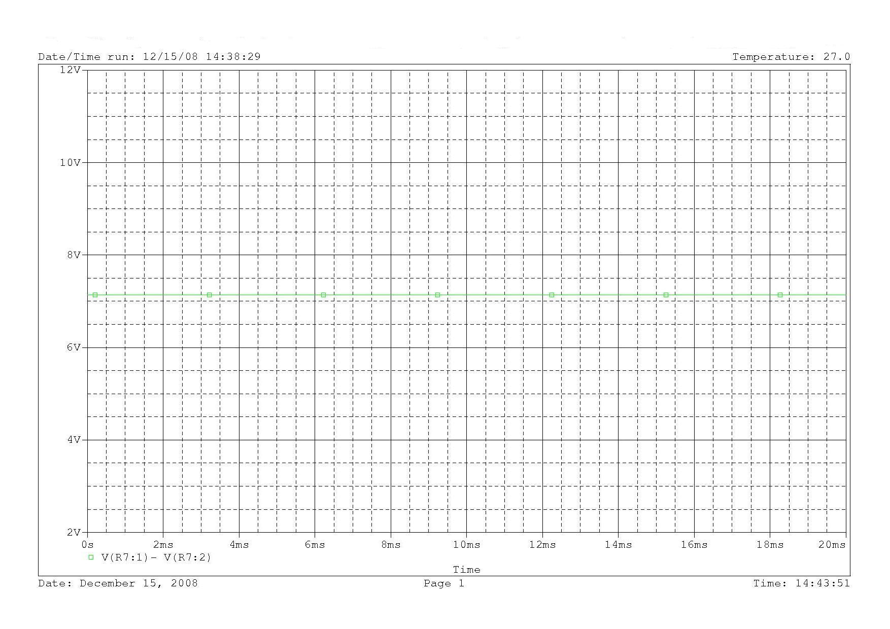

Hi Leute!
Bin in Sachen Operationsverstärker noch blutiger Anfänger.
Hab mich bis jetzt erfolgreich um sie herumdrücken können, aber
jetzt brauch ich sie doch mal und komme nicht so recht weiter.
Funktion der Schaltung (siehe Bild):
Es soll der Widerstand einer Leitung gemessen werden und ein Signal von
0-10V für den Analogeingang einer SPS erzeugt werden.
In der Messbrücke soll R1 die zu messende Leitung darstellen.
Der Messbereich soll 0 bis 10 Ohm betragen.
In der Zeichnung ist die Messbrücke abgeglichen.
In der PSPICE-Simulation kommen auch wie erwartet 0V raus.
Hinter der Messbrücke kommen Impedanzwandler wie in diesem Beispiel:
http://www.mikrocontroller.net/wikifiles/8/84/Op-spannungsfolger4.png
Hinter diesen kommt ein Nichtinvertierender Verstärker mit einer
Verstärkung von 22 (R6, R5).
Die 10V Spannungsquelle werde ich wohl noch auf 12V erhöhen müssen, da
ich dem Forum entnommen habe, dass der OP nicht ganz bis zur
Versorgungsspannung hochkommt.
Und hier kommt mein Problem:
Bei der Simulation der Schaltung kommen trotz abgeglichener Messbrücke
hinten ca. 7V heraus.
Kann mir jemand helfen?
Vielen Dank!
> abgeglichener Messbrücke hinten ca. 7V heraus.
Ja, was würdest du denn eigentlich erwarten?  ;-)
Du kannst nicht so einfach Schaltungen, die für bipolare Versorgung
ausgelegt waren, auf unipolaren Betrieb umsetzen, indem du einfach
sagst: -Vcc=GND
> Hinter der Messbrücke kommen Impedanzwandler...
Wozu willst du Impedanzen um 10 Ohm nochmal entkoppeln?
Du kannst dir die beiden nichtinvertierenden Eingangsstufen sparen.
EDIT:
> von 0-10V für den Analogeingang einer SPS erzeugt werden.
Üblicherweise wird zur Widerstandsmessung einfach ein Konstantstrom von
z.B. 1 mA auf den Widerstand/die Leitung ausgegeben und der
Spannungsabfall verstärkt und gemessen.

Machs gleich richtig. Nimme/entwickle eine Konstantstromquelle von 0.1 A
(100mA), miß die Spannung mit Deiner OP Schaltung und es sollte
einigermaßen Stressfrei für Dich werden.
Setzt natürlich voraus, dass Deine zu messenden Teile 0.1A vertragen.
