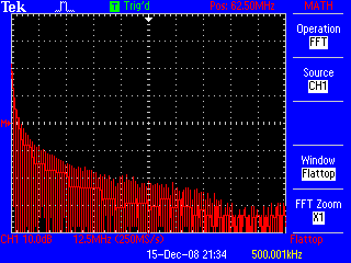

Hallo Forum,
ich habe gerade mal eine FFT-Analyse von einem 500KHz-Rechtseckssignal
vorgenommen (siehe Anhang).
Sehe ich das richtig dass in diesem Signal also schon Frequenzanteile
von etwas groesser als 60MHz vorhanden sind und somit die
Analogbandbreite von 60MHz im Prinzip schon ausgelastet ist? Das wuerde
ja heissen, dass man bei Signalen >500KHz dann nicht mehr die ganze
Wahrheit sieht?
Oder habe ich da jetzt was vollkommen falsch verstanden? Bitte
Ruecksicht nehmen mit nem Informatiker :D
Michael

Auch bei deinem 500KhZ ist bei 60MHz noch nicht Schluss. Das Spektrum
geht weiter bis GHz, THz... Kommt halt auf deine Auflösung an.
Klar dein Scope hat irgendwo seine Obergrenze.. Die steht im Datenblatt.
BTW 10*12.5MHz = 125MHz.. Das Auswerten von FFTs auf Scopes ist manchmal
ganz schön tricky.
