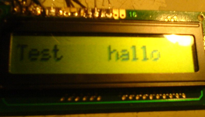

ich mache meine ersten gehversuche mit dem avr und probiere ein 1x16 lcd
anzusteuern. dabei habe ich mich zuerst komplett an das tutorial
gehalten was auch funktioniert hat. jedenfalls für die ersten 8 zeichen.
dann bin ich weiter gegangen und habe mit hilfe des datenblattes und des
tutorials ein zweites wort an die adresse der zeichen 9-16 geschrieben,
funktioniert auch. da es mein ziel ist ein thermometer mit mehreren
fühlern zu bauen, muß ich das display natürlich öfters beschreiben als
nur einmal wie es im tut gemacht wird. wenn ich rücksprungpunkt "loop"
aber zurück zur ausgabe des wortes "test" setze, wird nach ca.
30sekunden progammlaufzeit (90s1200 @4mhz) nur noch zeichen 1-8
beschrieben, 9-16 bleibt tot. das erste bild zeigt das display nach der
initialisierung, das bild bleibt wie gesagt für ca. 30sekunden so.
flo wrote:
> nach ca.
Das heißt das Display wird danach vermutlich in den 1 Zeilen Modus
versetzt -> Das Display bekommt aus irgendeinem Grund den Befehl dazu,
entweder wegen eines Software oder Hardware Fehlers.
uiui, hier kommen ja schneller antworten als ich den fred laden kann :-)
ich kann nur eine datei in den anhang posten, hier das programm.
anmerkung: high/ LOW-Byte der obersten RAM-Adresse hab ich auskomentiert
weil der 1200 es nicht unterstützt
@benedikt, ich habe die (steuer- und daten) signale mal mit nem oszi
nachgemessen, die sehen zum zeitpunkt des "umschaltens" unauffällig auf.
wenn sich nicht doch ein fehler in den code eingeschlichen hat- wie
stehen die chancen daß der displaycontroller einen weg hat?
Chris S. wrote:
> Hallo, in deinem Code habe ich nichts gesehen, wo du in die zweite Zeile
> gehst, um dort Text auszugeben.
Hier geht er in die 2. Zeile:
 ldi temp1, 0b11000000  ;position 9 laden
  rcall lcd_command
Hier ist nur der Kommentar falsch, der Befehl macht 2 Zeilen:
           ldi temp1, 0b00101000        ; 4Bit  1 Zeile  5x8
           rcall lcd_command
Ansonsten passt die Software auch, das Timing ist OK usw. Ich konnte
zumindest nichts erkennen. Daher würde ich auf einen Hardwarefehler wie
zu große Kapazitäten, zu kleine Widerstände oder ähnliches an den
Leitungen tippen.
Sorry, kenne mich mit AVR Assembler nicht aus, danke.
Aber was ich im obigen Post meinte, warscheinlich erste Zeile
0x0 - 0x7 sowie zweite Zeile 0x40-0x47 wie es oft üblich ist.
Es wird eben als zweizeiliges Display angesteuert, und hoffentlich
auch Initialisiert, habe nicht nachgeschaut.
Die zweite Zeile beginnt eben bei 0x40.
Für ein Display 1x16 mit 0x0-0xf muß ein weiteres IC drauf, das meistens
weggespart wird.
Mfg
Chris
