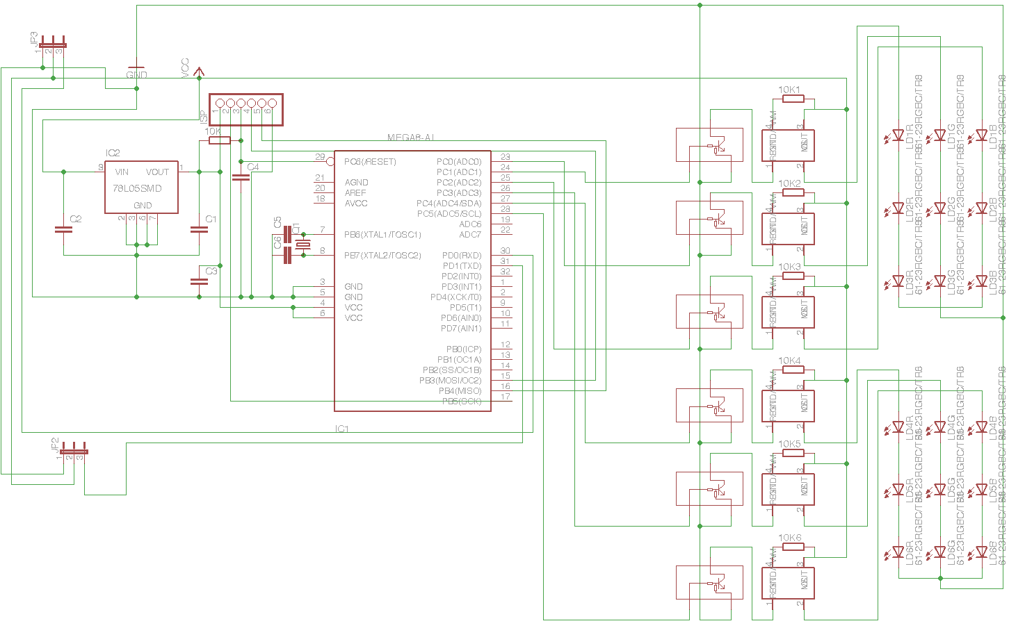

ich habe ein ziemliches Problem. Baue gerade an einer etwas Komplexeren
LED-Beleuchtung bei der insgesamt 38 ATmega8 verwendet werden.
Ich hatte mir Anfangs ein paar Testplatinen aufgebaut, und da es dabei
keine Probleme gab habe ich dann das entgültige Layout als 60cm lange
streifen fertigen lassen.
Jetzt habe ich die ersten 10 Platinen bestückt und 5 defekte Mega8. :-(
Den Schaltplan habe ich angehängt. Der UART geht dabei quasi als Ring
immer von einem Board zum nächsten weiter, immer Ausgang auf Eingang.
Ich kann mir nicht so recht erklären, was die Ursache für die Probleme
sein könnte. Ich experimentiere halt noch etwas rum mit den Boards um
die Software dafür fertig zu bekommen.
Dabei kommt es dann immer mal wieder vor, das plötzlich bei einem Mega8
der TX oder RX Port kaput geht. Da mir Langsam die Reservecontroller
ausgehen, muss ich mir irgendwas einfallen lassen.
Jemand nen Vorschlag?
viele Grüße
Aike

ist schon etwas mutig von Dir, die Portpins direkt und ungeschützt nach
aussen zu führen. Durch die parasitäre Induktivität der Leitungen können
Spannungs-Spikes entstehen, welche wiederrum deinen Controller
beschädigen können.
Zudem koppelt eventuell noch das ein odere andere ein...
Würde Dir empfehlen, einen Serien-Widerstand in die Leitungen
einzubauen. Versuch's mal mit ca. 1k. Zudem könnten kleine, keramische
Kapazitäten gegen Masse Spikes kurzschliessen (Bereich 47pF vielleicht).
Und wenn du auf Nummer sicher gehen willst, könntest du noch
Überspannungs-Schutzelemente einbauen, z.B. Suppressor-Dioden oder
CeraDioden.
Hoffe, Dir hiermit geholfen zu haben.

Du verbindest seriell auf TTL Level?
Hast du schon schon mit Serienwiderständen in den RX/TX Leitungen
versucht, den Strom in/aus den Ports zu begrenzen?
Ich könnte mir vorstellen, das es besonders beim "Hochfahren" Zustände
geben kann, bei dem die AVR-Ports gegeneinander kämpfen. Und einer
bleibt dann auf der Strecke.
Mit Adapterkabeln ist das ja schnell ausprobiert.

Verdammt, ich glaube langsam kapier ich was falsch läuft. Ich habe beim
meine Prototypen eigentlich immer einmal eingeschaltet und dann
höchstens mal neu Programmiert. Jetzt aktuell entwickel ich einen
Bootloader dazu. Beim Testen unterbeche ich die Stromversorgung als
reset.
Und das dann recht oft. Das könnte erklären, warum ich diese Probleme
vorher nicht hatte. Na mal sehen, dann sollte ja der Serienwiderstand
helfen...

Mit Erichs Argumenten würden die Widerstände in dem Adapterkabel nicht
optimal sitzen. Induktion kann auch erklären, wieso die kurzen
Testplatinen liefen und die langen Produktionsplatinen sich was fangen
und verrecken. Die Widerstände sollten dann in der Nähe des Ports sein.
Vielleicht kannst du die Leiterbahnen in der Nähe der Ports auftrennen
und mit SMD Widerständen brücken?

Hallo
Auf jeden Fall mal nen 232 Pegelwandler drauf machen um von 5 auf 12V
für die RS232 Schnittstelle zu kommen.
Wenn's robuster sin soll, mach nen MOV oder ein TVS an die Eingänge der
Datenleitungen, aber Achtung, MOV's haben teils ordentliche Kapazitäten.
Ringing sollte keine Spannungen produzieren die problematisch sind, aber
Du brauchst terminierungen und Transceiver, wenn's über einen Meter ist
CAN oder sowas, Differntiell, EMV mäßig besser, .... . Nur passive
Sterne und so was sind keine gute Idee, da muss man wissen was man
macht.
Beim 7805 sehe ich nur kleine Keramische Kondensatoren, das wird nix, da
muss Kapazität drauf. um eine saubere Versorgung zu haben. Außerdem an
jeden Versorgungspin noch mal keramische Kondensatoren wenn möglich. Und
dann eine Verpolusngsschutz ud Überspannungs-Supressor-Diode.

Steckst du die Boards im laufende betrieb zusammen?
Sollte nämlich bei Jp2/3 zuerst Vcc + TX bzw TX verbunden
werden könnte dir das er AVR übel nehmen....
Warum ist AVCC und AGND nicht angeschlossen?

Keine Ahnung, die AVCC und AGND habe ich wohl glatt übersehen. Nun denn,
laut DB wird der Portc über AVCC versorgt, aber er funktionert ja
trozdem. Muss ich mir da also wirklich gedanken drüber machen?

1k ist nicht schlecht.
Bei geringen Baudraten auch gerne 2K.
> Sollte da nicht auch der
> Serienwiderstand helfen?
Ja, der soll den Strom durch die Schutzdioden am
Port begrenzen, damit die nicht kaputt gehen und
danach der Port durchbrennt.
Zusätzlich solltest du das VCC und TX/RX Pin am Stecker
so kürzen das erst GND, dann VCC und zuletzt TX/RX
verbunden wird (Wenn mechanisch möglich).
Wegen Avcc...
Ich würde die anklemmen (zuzüglich der 100nF).

Die 1k habe ich jetzt bei ein paar Exemplaren eingebaut. Ach so, meinst
du eigentlich jeweils in RX und TX jeweils 1k? Wären dann zusammen ja
auch wieder 2k. Im korrekt gesteckten Zustand würde ein R z.B. in der
Empfangsleitung ja reichen. Nur wenn man sich mal verstöpselt könnte der
dann der TX Port ungeschützt sein.
Das ist leider kaum machbar, dann würden später die Jumper nicht mehr
halten. Habe jetzt einen extra Schalter in das Kabel gebaut, ist nicht
ganz so sicher, aber immerhin etwas.
