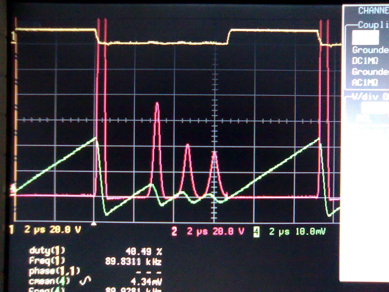

Ich habe gerade einen Step-Up Konverter aufgebaut, der 170V und 2mA für
eine Nixie Röhre liefern soll.
Schaltung wie hier: http://schmidt-walter.eit.h-da.de/smps/aww_smps.html
mit Werten für L=220uH und C_out=16nF und C_in=500uF
U_in=12V
U_out=180V
I_in=100mA
I_out=2mA
Meine Sorge ist nur, dass der Strom durch die Induktivität, nicht 0 wird
sondern negativ und wieder positiv und wieder negativ ...
Im obigen Link wird der Strom nie negativ, außerdem ist mir unerklärlich
warum er negativ werden könnte.
Siehe Oszillogramm: (gelb=Gatespannung, rot=U_DS am FET, grün=I_L)
der FET ist ein IRF820 ->
http://pdf1.alldatasheet.com/datasheet-pdf/view/68303/IRF/IRF820.html
Bin mittlerweile recht ratlos, hoffe hier kann mir jemand helfen.
Gruß,
Michi

Die Spannung sieht das sehr danach aus, als wenn sich da ein
Schwingkreis bildet. Die Energie aus dem parasitären C des Mosfets
landet dann in der Spule, was den Strom negativ macht.
Das sieht nämlich genauso aus, wie bei der Horizontalendstufe in einem
TV:
http://freenet-homepage.de/a-freak/oktrafo.png
Das ist halt der kleine Unterschied zwischen Praxis und Theorie.

Stimmt. Der Strom muss aus dem FET stammen, denn die Diode sperrt, der
Diodenstrom ist null. Hätte nur nicht gedacht, dass es zwischen Drain
und Source eine so große Kapazität gibt.
Aber siehe da:
Laut:
http://www.elektroniknet.de/home/stromversorgung/fachwissen/uebersicht/uebersicht/netzgeraete/nicht-nur-verluste-minimiert/
gibt es ein Kapazität C_0SS = C_DS + D_DG die laut meinem Datenblatt
92pF hat.
Laut Oszillogramm hat das erste Rechtwinklige Teildreieck des negativen
Stroms im Mittel ca. 35mA. (Strom im Oszillogramm hat 100mA/Div)
somit ist die Transportierte Ladung in der abgelesenen Zeit von 0,4us
etwa 14nC.
14nC/180V = 78pF ==> tatsächlich das befindet sich ja in der
Größenordnung der im Datenblatt beschriebenen 92pF!
Danke Dir, jetzt weiß ich immerhin woher das kommt. Ich hoff es stört
mich nicht weiter, denn die Ausgangsspannung hab ich ja.
Gruß,
Michi

Dieser Effekt kann sogar soweit gehen, dass die Body-Diode des Mosfets
wieder anfängt zu leiten.
Der Hauptverursacher an der Geschichte ist die hohe Spannung:
   E = 1/2 * U^2 * C
Die Spannung macht sich quadratisch bei der gespeicherten Energie
bemerkbar.
Darum baut man solche Step-Up-Wandler mit Übertragern, da ist das
Problem deutlich entschärft.

Das dürfte auch hier der Fall sein:
Wenn man genau hinschaut, sieht man deutlich dass nach dem ersten Peak
die Spannung 1-2 Pixel unter der Nullinie ist.
Schlimm ist das aber nicht, (vorausgesetzt die Bodydiode ist ausreichen
schnell, aber man kann da ja extern nachhelfen). Ganz im Gegenteil, der
Effekt ist sogar nützlich: Wenn man das Timing passend wählt, dann kann
der Mosfet verlustlos einschalten, was vor allem bei hohen
Eingangsspannungen wichtig ist. Dazu muss man den Einschaltzeitpunkt
dahin legen, wo die Spannung gerade ein Minimum hat. Wenn man die
Frequenz durchfährt, dann spürt man deutlich dass der Wirkungsgrad
periodisch schwankt: Er ist in jedem Minimum eben am höchsten und bei
Maximum am niedrigsten.
Viele SMPS Controller von Siemens/Infineon nutzen das, z.B. der TDA16846
der seine Arbeitsfrequenz der Leistung anpasst, indem er n
Schwingungsperioden wartet ehe er den neuen Zyklus beginnt.
Auch bei HF Verstärker findet das Verwendung: Class-E
So kann man mit Standard Mosfets einige 10-100W im MHz Bereich erzeugen.

Genau. So ähnlich habe ich es mal bei einem Step-Up von 9 Volt auf 200
Volt gemacht. Aus der Simulation die "Resonanzfrequenz" des Systems
abgelesen und dann die PWM-Frequenz der Mikrocontrollers (der fungierte
als Step-Up-Controller) entsprechend programmiert.
Das tolle daran: Simulation und Realität passten besser als 1% genau
zusammen. Der Effekt war dann ein Wirkungsgrad von deutlich über 90%.
