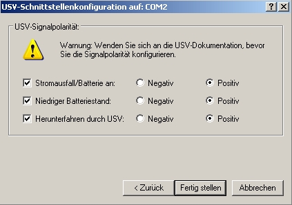

ich habe nun schon zwei Stunden geg00gelt, doch bisher ohne Erfolg...
Ich möchte mir eine Schaltung bauen, welche bei bestimmten Ereignissen
(z.Bsp. kein PC hat mehr einen Netzwerklink am Switch) meinen Server
2003 herunter fährt bzw. diesen startet. Zum Herunterfahren möchte ich
gerne den USV-Dienst missbrauchen.
Hat jemand Unterlagen oder einen Link, welche Pins der COM welchem
Ereignis (Standardbelegung) zugeordnet sind (siehe Bild)? Ich möchte mit
meiner Schaltung bewirken, dass der Server Zeit hat zum runter fahren,
bevor ich ihm den Strom kappe. Interessant wäre auch wie der Menüpunkt
"USV abschalten?" von Windows umgesetzt wird. Das könnte ich dann als
Rückmeldung benutzen, dass der Server fertig ist. Danke schon mal.

Hm, in einem anderen Beitrag des www habe ich gelesen, das man mit dem
Verbinden von Pin 7+8 an der 9pol SUB-D signalisieren kann, dass die
Netzspannung ausgefallen ist und die USV auf Batteriebetrieb läuft. Das
habe ich mal probiert und es funktioniert auch, wobei der Rechner damit
nicht herunter fährt. Damit habe ich also CTS mit RTS verbunden. Ich
möchte an der COM nicht wild herumdoktorn, da ich Angst habe diese
dadurch zu zerstören.
Falls also noch einer Hinweise hat welche Pins man für welche Ereignisse
verbinden muss, immer her damit. Ich habe leider bisher nichts
brauchbares gefunden. Auch nicht bei µ$.
Sven

Persönliche Seite #1083224
So, jetzt habe ich meinen vor --geschätzt-- 12 Jahren gebauten
USV-Simulator gefunden.
Wie bereits gesagt:
CTS (8) ist Stromausfall
DCD (1) ist Akku leer
Die Signalpegel der Leitungen TxD (3) und RTS (7) sind für die
Verwendung mit Umschaltern geeignet:
  TxD ------------------o
                          /------------- DCD bzw. CTS
  RTS ------------------o/
Fertig.
