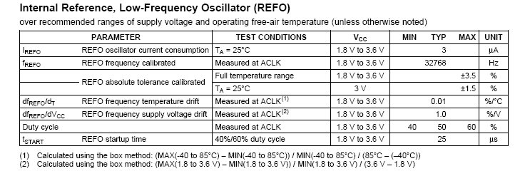

Gast #1081836
Hi Peter,
die F5xx Familie verfuegt neu ueber einen so genannten
Referenz-Oszillator (REF0CLK). Schau einfach mal im Datasheet bzw. im
Users Guide.
"REFOCLK: Internal, trimmed, low frequency oscillator with 32768 Hz
typical frequency, with the ability to be used as a clock reference into
the FLL."
Viele Gruesse,
Michael
