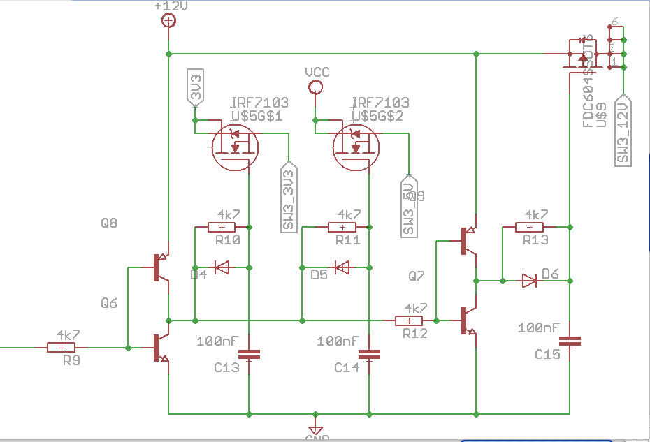

3 Spannungen mit µC und Mosfets schalten
Gast #1081926
Au weia, das ist nicht schön anzusehn nur ein Beispiel:
Diese Treiberstufen mit den zusammengeschalteten Kollektoren sind nicht
nur überflüssig, sondern machen bei jedem Umschalten einen saftigen
Kurzschluß.
Mach bitte folgendes: Mal eine Schaltung, mit der nur die 12V mit Hilfe
des P-Fets geschaltet werden, Du brauchst dazu nur 3 Widerstände und
einen npn-Transistor. Daran kannst Du Dir das Schaltprinzip klar
machen.
Gast #1082100
hmmm, versteh ich nicht,
sollte nicht der erste Transistore aus der Stufe gesperrt sein bevor der
andere überhaupt aufmacht beim umschalten?
Aber ich glaub wie du das meinst, einfach via NPN den P-Channel treiben
und mit dem 12V die da rauskommen dann die beiden N-Channel?
Ich hab das nur so aufgebaut weil ich mir dachte das das ganze so am
schnellsten umschalten sollte.
Gast #1082136
Der pnp macht auf, wenn die Basisspannung 0,7V kleiner als die Emitter-
spannung ist, also ab 11,3V. Der pnp ist also immer offen, egal ob
der µC-Ausgang high oder low ist. Was passiert nun mit dem npn bei
µC-ausgang high?
