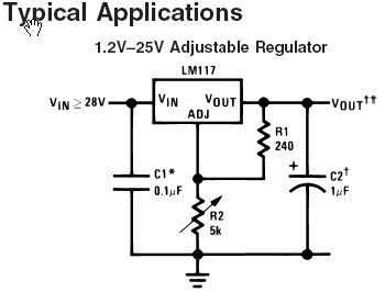

Guten Abend,

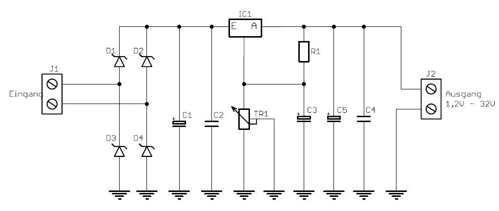

ich möchte die Spannungsregler wie im Bild bauen aber ohne "Dioden
Brücke" (für Gleichspannung), wäre es so richtig wie im Bild 2 ??
vielen Dank!
von Martin (Gast)
hier Bild 2
von Michael U. (amiga)
ja.
Gruß aus Berlin
Michael
von Martin (Gast)
Super!
vielen Dank für die schnelle Antwort

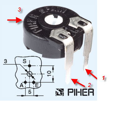

Sorry,
habe noch eine Frage:
ich habe so ein Poti wie im Bild.
Nach Schaltplan (weiter oben) sollte dann Pin 1 und 2 (im Poti Bild
Pfeile 1 und 2) von Poti nach GND ziehen und Pin 3 (im Poti Bild Pfeil
3) nach GND von LM317 ziehen oder ??
vielen Dank für die Hilfe
von yalu (Gast)
Ja. Dann steigt allerdings die Ausgangsspannung des Reglers bei Drehung
des Potis im Gegenuhrzeigersinn. Hättest du es lieber andersherum, legst
du 1 und 3 an GND und 2 an den Spannungsregler.
von yalu (Gast)
> Ja.
Nein, natürlich nicht. 3 Ist der Schleifer, 1 und 2 sind die Enden der
Widerstandsbahn.

von Johannes S. (johanness)
Bis 0V solltest du gar nicht runter kommen, du nutzt einen LM317, die
gehen nur bis etwa 1,2V runter (mit Tricks auch darunter, aber das ist
höhere Elektronik).
Wenn du wenigstens etwas Mathe kannst, dann merk dir folgendes für die
Schaltung:
Ua=1,25V*(R1+Rtr)/R1
Der Trimmpoti Rtr geht von rechts nach links oder links nach rechts (je
nachdem, wo du den Schleifer hinlegst) von 0 bis Nennwert.
Mittelstellung ist halt halber Nennwert.
Ob du den Schleifer (also den "Abgriff") mit dem einen oder anderen Pin
zusammenschaltest beeinflusst nur die Drehrichtung. Ich würde Pin 2+3 an
GND legen (dann geht im Urzeigersinn die Spannung rauf).
Damit solltest du ausrechnen können, was da am Ausgang rauskommt.
Ach ja, falls die Spannung am Ausgang während des Durchdrehens immer mal
kurz am Maximum ist, dann ist der Poti Müll ;)
Falls du die Schaltung wirklich wie im Plan aufgebaut hast, sicher, dass
du die LCD-Hintergrundbeleuchtung nicht mit vertauschten Polen
angeschlossen hast? Ist einer meiner Lieblingsfehler bei LEDs
unschuldig pfeif
Der Poti ist definitiv falsch angeschlossen, du hast die Enden der
Widerstandsbahn beide an das eine und den Schleifer an das andere Ende
angeschlossen, stattdessen solltest du die Widerstandsbahn zwischen den
Adj-Pin und GND schalten, den Schleifer mit einem der beiden verbinden.
Nichtsdestotrotz ist es wirklich nicht normal, wenn da <1,25V
rauskommen. 1,2 kann noch angehen, die LM317 sind nicht ganz exakt
gleich, aber <1V geht garantiert nicht mehr. Ich stimme Andrew zu,
überbrücke mal den Poti mit einem Draht (=0-Ohm-Widerstand), dann
müsstest du genau die 1,25V der Bandgap-Referenz des LM317 bekommen.
Und du misst auch ganz sicher zwischen dem Ausgang des LM317 und GND?
Nicht, dass du aus Versehen immer an der falschen Stelle misst, weiß ja
nicht, wie kompakt und unübersichtlich du das gebaut hast ;)

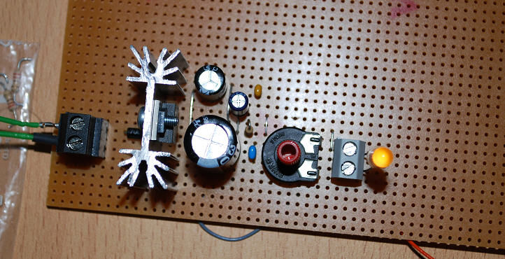

von Martin (Gast)
also, ich habe jetzt der Poti richtig angeschlossen und zu mindenstens
fuktioniert es wie sein sollte (ich meine ich messe am Ausgang von 11,5V
bis 0,57V Eingangspannung ist 15,33 und nicht wie vorher), habe Adj.
direkt am GND gebrück wie Andrew sagt und am Ausgang habe ich 0,57V
gemessen.
So jezt kommt folgendes wenn ich der LED am Ausgang anschliesse, er
brennt aber ich messe nur 3.30V bzw. von 3.30 bis 0,57V das heißt mit
der LED die Max Ausgangspannung ist 3.30V
in diesem Fall ist der LM317 kaputt oder?
von Michael G. (linuxgeek) Benutzerseite
Du hast die LED ohne Vorwiderstand angeschlossen? Nich gut.
Und wahrscheinlich hast Du die Vorwaertsspannung der LED gemessen, oder?
von Martin (Gast)
Hallo Michael,
ja LED ist ohne Vorwiderstand das macht nicht, ich wollte nur testen!
Danke
von Andrew T. (marsufant)
Nach Deiner Beschreibung würde ich noch mal bitten, dass Du Eingang und
Ausgang des LM317 genau anschaust.
Auf die Beschriftung gesehen beim Plastik-Gehäuse (to220) ist in der
Mitte der Ausgang, und der Eingang ist rechts.
Dann hilft es auch, wenn ein unbeteiligter Dritter in Ruhe die
Verdrahtung überprüft. Man übersieht selber im Eifer des Aufbaus
manchmal etwas ganz Simples. Ist nicht bös gemeint.
Vielleicht kannst Du Ehefrau, Freundin, Freund, etc. da mal drum bitten
sich das anzusehen.
Und zum Schluß: Ja, der LM317 könnte auch defekt sein. Aber das wäre so
der letzte Schritt, den zu tauschen..
hth,
Andrew
von Martin (Gast)
Hallo Andrew,
> sich das anzusehen.
das habe ich gemacht! meine Frau hat es geprüft und hat gesagt Schaltug
sei vollkommen in Ordnung ;-) (Sie hat auch keine Ahnung!)
genau hier war der Fehler!!!
ich hatte der Regler so angeschlossen wie im Bild zu sehen ist (im
Datenblatt) also,
Links->Eingang
Mitte->Adj.
Rechts->Ausgang
jetzt funktioniert wie es sein soll, LCD leuchtet, Ausgangspannung geht
ab 1,30V los.
Der Regler wird aber richtig warm, ich glaube ist normal oder?
besten Dank für deine Hilfe
Martin
