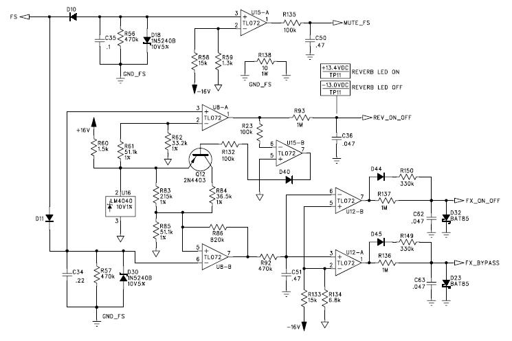

Hi und danke für die antworten... ja klar kann man meistens nicht immer einen vergleichstypen finden... aber ich hab im mom zb einen plan vor mir, in dem ein lm4040 vorkommt... und hätte zum einen erstmal gewusst, was dieses teil eigentlich genau ist um dann sagen zu können, was ich als ersatz nehm, weil ich nicht wüsste, wo ich so ein ding herbekomm... Was ist da der unterschied zu ner Z-Diode?? ich hab zwar dem datenblatt entnehmen können, dass die 4 durchbruchspannungen hat, weiß aber nun nicht, wie ich mir das vorstellen soll^^ EDIT: Im Anhang der Plan.. mfg Stefan

Die Z-Spannung ist stabiler, stromunabhängiger und temperaturunabhängiger als bei einer einer Z-Diode. Es sind keine 4 Durchbruchsspannungen, sondern Typen mit unterschiedlicher Z-Spannung. Also das Anhängsel wie z.B. -2,5 heißt 2,5 Volt.

ahh ok wieder etwas schlauer^^ aber was kann ich da als ersatz nehmen? oder anderst; -woher bekomme ich das teil? mfg Stefan

LT1021DCS8-10 Reichelt
#1084124
zwar andere Bauform, aber geht.
#1084127
TL431 plus 2 Widerstände gänge auch, die 2 Widerstände legen die Spannung fest.
#1084128
R60 müßte eventuell umdimensioniert werden.
#1084129
Bei Verwendung des LT1021DCS8-10 ergibt sich dann generell eine kleine Schaltungänderung.
#1084133
Habe noch einen Lieferanten gefunden der das Teil mit 10 Volt hat. Im SOT-23 Gehäuse.

so erstma danke ne war nur nicht am pc. Wiso was würde sich dann bei dem ersatztypen ändern? Das ist jetzt eige auch keine meine Frage, wegen der ich den Trad eröffnet hab... woher wusstest du jetzt den ersatztypen? -durch das nachsehn in irgendwecheln medien (zb inet) -oder einfach aus der erfahrung (da war doch was)^^ mfg Stefan

Erfahrung. Teil ist kaputt, nachschauen was es kann, schauen ob es das noch gibt. Wenn nein was kann man nehmen. Wenn man von 30 Jahre alten Geräten bis zu jetzt alles repariert braucht man nicht mehr viel überlegen. zu den Änderungen: Beim TL431 kann R60 so bleiben (habe nachgeschaut wegen Strom). Dabei müssen noch 2 Widerstände hinzugefügt werden, aus deren Verhältnis sich die Spannung von 10 Volt ergibt (s. Datenblatt). Für eine hohe Temperaturstabilität dürfen diese 2 Widerstände nur einen kleinen Temperaturkoeffizienten haben. Beim LT1021DCS8-10 handelt es sich um eine hochstabile Referenzspannungsquelle mit einem Eingang und einem Ausgang. Deshalb würde R60 entfallen.
ja das dacht ich mir nämlich vorhin auch... der typ von dir ist eine referenz spannug und die lm4040 vom prinzip her nix anders als ne Zener Diode, an der halt alles abfällt, was über 10V geht... Die Referenz von dir Speiß ich mit ner Versorgungsspannung und über einen Spannungsteiler an dem "TRIMM-POT" Eingang kann ich dann die höhe der ausgangsspannung regeln, wenn ich das nun richtig verstanden hab... mfg Stefan

Den Trimmpoti-Anschluß kannst Du freilassen, da der IC genauer als die geforderten 1% ist. Als Eingangsspannung nimmst Du die 16 Volt und den Ausgang an den Anschluß vom vorher entfernten LM4040. R60 fliegt ersatzlos raus.
achso also ist der trim pin nur zum feinjustieren der spannung ich kann die also nicht in einem größerem breich mehrere Volt regeln?! ok THX!! ach ja als bedrahtetes bauteil gibts den so nicht oder? nur als SMD?! mfg Stefan

Ist kein SMD sondern DIP8 Gehäuse.

Ist eben die Frage wie genau es sein soll, TL431 ist "klein wenig" billiger.
