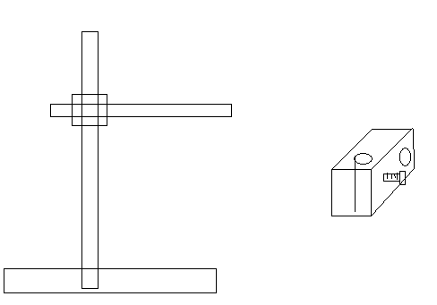

ich wollte ein Gerät ähnlich dem Bild:
http://cojobo.net/~t_hildeb/Leistungskurs_12_PH/magnetischesfeld/magnetfeldhelmholtzspule.jpg
nachbauen, so dass man wie in dem Fall den Sensor gut nach oben und
rechts und links bewegen kann. Sowas schaut natürlich sehr teuer aus,
und da ich etwas unkreativ bin, wollte ich fragen, ob ihr nicht Ideen
habt, wie man das einfach realisieren kann?
MfG
Bertrand

geht es um das Stativ links oder um die Spulen in der Bildmitte?
Billig, aus Holz, siehe die angehängte Skizze:
dünner Besenstiel, in durchbohrtem Brett als Fußplatte verleimt;
zweiter Besenstiel als horizontaler Halter für Deinen Sensor.
Verbindung: länglicher Holzklotz mit zwei Bohrungen, durch die
die Besenstiele passen, leicht beweglich, aber nicht wackelig.
Jeweils eine Bohrung, durch die eine Holzschraube den Besenstiel
fixiert (oder: Bohrung innen aufgeweitet, eine Mutter reingedrückt,
eine Maschinenschraube mit aufgedrehter Flügelmutter zum Klemmen)
oder: das Ganze aus Metall statt Holz, Stäbe und Verbindung
aus Edelstahl...

Oha, ich hatte die Schiene auf dem Tisch nicht gesehen;
also: eine Stativstange als Schiene, parallel zur Tischplatte
auf Klötzen fixiert, eine zweite Stange als eigentliches
senkrechtes Stativ, daran der Halter mit Deinem Sensor.
(oder das Stativ, das ich eben beschrieben hatte, mit einer
rechteckigen Grundplatte, auf der Tischplatte an einer Schiene
entlang verschieben.)
