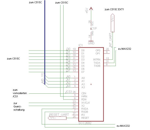

Jetzt muss ich einen SCC2692 in Betrieb nehmen und bin noch am
verzweifeln mit /RD und /WR. Beide Signalleitungen sind mit dem Chip
verbunden, allerdings kann ich kein einziges Register lesen. Deshalb
weiß ich nicht, ob das Schreiben der Register funktioniert.
Mit dem Oszi gemessen habe ich bereits Adress-, Datenbus, sowie /CS und
/RD, auch /WR. Leider wird das /RD ni aktiviert. Jetzt habe ich im
Internet was gefunden, dass man irgendwie das /PSEN noch mit verwenden
muss.
Falls es weiterhilft, das Board ist auf einem miniMODUL515C von Phytec
verbaut.
Vielen Dank für Eure Hilfe
von Helmut L. (helmi1)
/PSEN ist nur dafuer da den Programmspeicher zu enablen.
Was hast du den alles verbunden ?
Prozessor            Duart
/RD ------------------ /RD
/WR ------------------ /WR
A0..3 ---------------- A0..3
So was du jetzt noch beschalten musst ist das /CEN Signal.
Hast du noch externens RAM auf deiner Platine ?
Wenn Ja must du durch eine Dekodierlogik dafuer sorgen das entweder das
RAM eingeschaltet wird oder der Duart.
Das RAM wird normalerweise mit CS = 0 am RAM eingeschaltet dazu die
invertierte Funktion bilden und das  an /CEN vom  Duart anschliessen.
Und auch den Reset nicht vergessen.
Ansonsten muesste ich einen Schaltplan sehen um genaueres zu sagen.
Gruss Helmi
von Peter D. (peda)
/RD wird nur beim Befehl "MOVX A,@DPTR" benutzt.
Peter

von noch_ein_gast (Gast)
Also,
@helmi.
hier die beschaltung des UART. Das Chipselect-Signal wird schon
vorkodiert geliefert, liegt auch an (mit Oszi gemessen). Allerdings
fehlt mir bei aktiviertem Chip-Select der /RD - Strobe.
>geht mit keil nicht zu compilieren... trotzdem danke
Wie so geht das nicht zu compilieren ?
Hast du auch die absacc.h  eingebunden ?
Schaltplan schein soweit OK zu sein.
Also mit
#include <absacc.h>
void main(void)
   char ch;
   while(1)
     ch = XBYTE[ADDR];
Hast du keine Pulse am RD pin vom Prozessor ?
@helmi...
also ich habe dein programm übersetzt und messe am /RD Pin konstante 5V,
allerdings habe ich jetzt am /PSEN Chip reichlich aktion...
@helmi
Also habe jetzt auch den read_strobe... soweit erstmal danke...
warum es jetzt getht? keine ahnung...

von Ralf (Gast)
Was sagt der ASM-Output? Wird wirklich mit MOVX a,@dptr gearbeitet?
Was macht das CS1-Signal? Kannst du da was sehen?
PSEN wird massig arbeiten, wenn das ein Controller ohne internes Flash
ist.
Noch etwas, hast du das Schaltplan-Symbol selbst gemacht?
Ralf
Vielen Dank an alle.
Ich konnte das Problem lösen...
Es lag daran, dass der Controller ständig auf den internen XRAM
zugegriffen hat und nicht die Daten auf dem UART gelesen bzw.
geschrieben hat.
BTW, danach musste man noch das MonitorPRG entfernen und das eigene PRG
direkt flashen.
Trotzdem danke für die zahlreichen Tipps.
