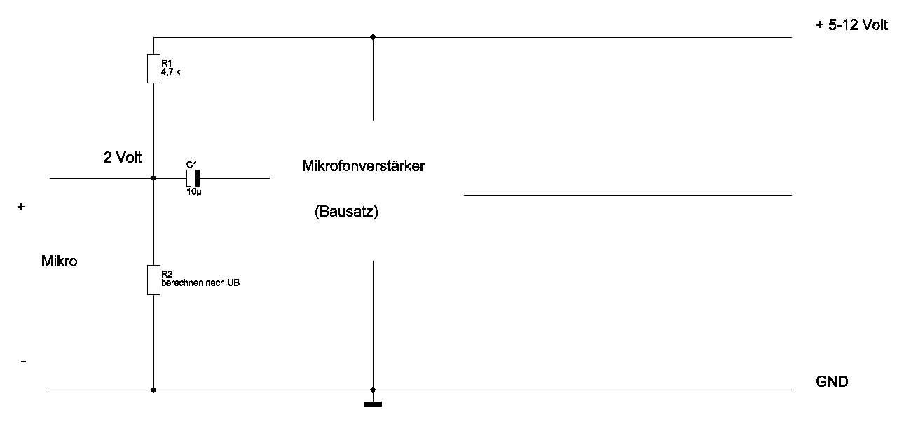

Hallo liebe Leute..
ich habe ein Problem mit meinem Elektret mikrophon:
ich möchte damit die Amplitude eines Atemflusses messen, was durch ein
Flussventil erzeugt wird. nur ist dieses Signal viel zu schwach, um
daraus eine Triggerschwelle auslösen zu lassen.
Wie kann ich das Signal am besten verstärken???? Aufbau des Micros ist
im Anhang zu sehen. Es handelt hier nicht um einen Aufbau auf einer PCB,
sonder lediglich um ein Elektretkapselmikrophon, zweipolig, mit einem RC
Tiefpass und zwei Drähte
Ich würde mich sehr auf eure Hilfe und Tips freuen

Ob Du die Messungen damit durchführen kannst - keine Ahnung.
Das Signal bekommst Du in der Art lauter.
Die Bausätze gibt es für billig Geld oder was selber bauen.

schaut auf den ersten blick gar nicht mal so verkehrt aus denke
ich..müsste ich gleich mal ausprobieren... nur müsste ich erst mal so n
mikrophonverstärker besorgen :-)
sind die größen für R und C auf der Zeichnung willkürlich gewählt oder
sollte man tatsächlich diese in der Größenordnung einbauen??
vielen Danke erst einmal für den Ansatz ...
castlemonia
#1083669
4,7k ist meistens ok, hängt aber trotzdem von der Kapsel ab, ob die
damit im günstigen Arbeitspunkt bezüglich Empfindlichkeit sich befindet
(eigentlich sollten entsprechende Angaben im Datasheet der Kapsel zu
finden sein).
Und 10µF sind auch ok, zumindest wenn der Verstärkereingang eher
niederohmig ist. Kommt natürlich drauf an, was die unterste Genzfrequenz
sein soll, denn der C bestimmt diese in Verbindung mit dem
Verstärkereingangs-R (RC-Tiefpaß).

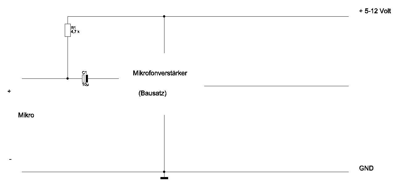

Gast #1083707
da hätt ich noch ne frage..
ich habe bislang immer 2 k Wiederstände und 0,68 u Kondensatoren
hergenommen. inwiefern würde sich dann das Signal ändern, wenn ich wie
beschrieben 4,7k und 10u hernehme?
Gruß castlemonia
Gast #1083719
bei 5 Volt Betriebsspannung macht es auch der 2k Widerstand (ist aber
nicht kritisch und hängt von der Kapsel ab, die 4,7k sind ein
"Praxiswert"), der Kondensator entscheidet im Zusammenhang mit dem
Einganswiderstand des nachfolgenden Verstärkers die untere
Grenzfrequenz.
