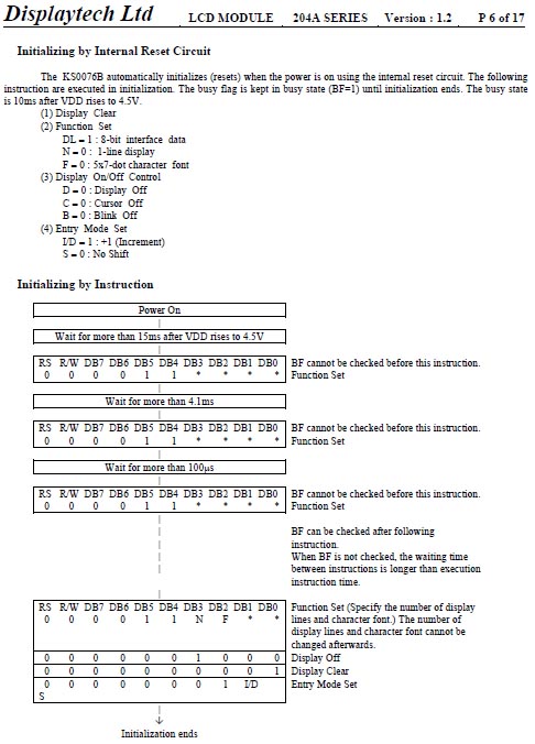

#1084932
Ich danke euch!! Es war wirklich verpolt, komischerweise hab ich zwei
unterschiedliche Datenblätter zu meinem Display gefunden ich hab
scheinbar nach dem falschen verdrahtet, jetzt läuft es. :-)
Nur die Initialisierung bekomme ich nicht hin, wollte das Ganze in C
schreiben, also kommt mir das Tutorial in Assambler nicht wirklich
entgegen.
Ich sehe das doch richtig, daß ich die beschriebene bit-Folge so senden
muß, mit den Pause, wie dort angegeben? Nur finde ich nix, wie ich das
im 4-bit Modus initialisieren kann. Spätestens am Ende der Sequenz müßte
ich ja die Eingänge DB0-3 benutzen...
Danke für eure Hilfe bisher!!
