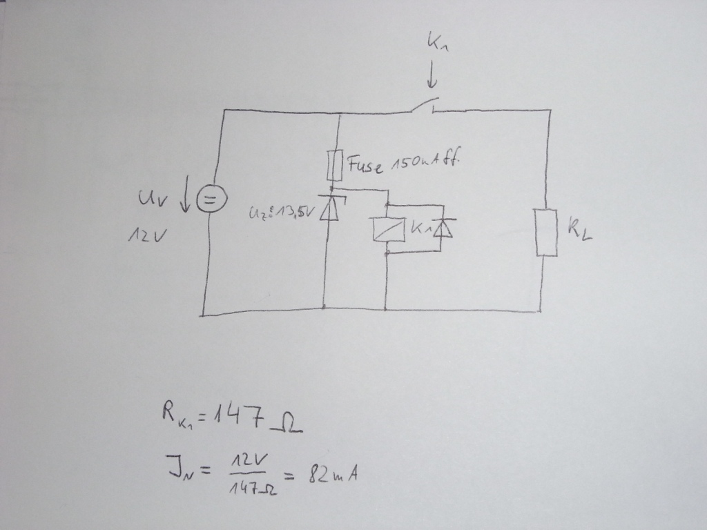

für Silvester rüste ich jetzt meine Audioanlage zusammen. Die wird
betrieben an 12V. Diese kommen von einem großen Netzteil.
Jetzt wollte ich noch eine Überspannungschutz mit einbauen. Wie mache
ich das am besten wenn so bei +13,5V abschalten möchte (Schätzwert,
Verstärker macht bis 15V laut Anleitung mit).
Ich habe nur eine Idee gehabt mit einer Z-Diode die bei Überspannung
durchbricht und vorgeschaltete flinke Sicherung durchhaut und damit
Stromkreis unterbricht. (siehe Anhang)
Hat noch jemand anderen Vorschlag, lässt sich aus der Z-Diode was
machen?
