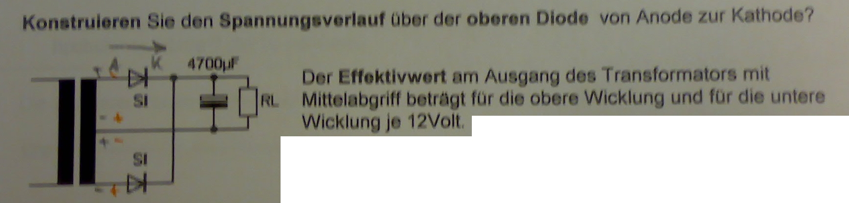

Hallo, habe folgendes Problem, komme absolut nicht auf die Lösung der
Frage die ganz oben in dem Bild gestellt wird.
Spannungsverlauf über der oberen Diode.
Kann mir da jemand helfen? Stehe ziemlich auf dem Schlauch.
Es reicht vielleicht mir den Spannungsverlauf über der Diode mit
positiver Halbwelle und negativer Halbwelle zu beschreiben und mir die
Spitzenspannungen anzugeben die dort auftreten.
vlg JW
Gast #1084167
ist keine hausaufgabe, sondern ist ne aufgabe einer klausur die im
letzten jahr drankam, nur leider hat der student der diese klausur
gelöst hat diesen aufgabenteil falsch gemacht, und ich frage mich was er
falsch gemacht hat. habe ja mehrere vermutungen, aber weiß nicht was
richtig ist.
ich nehme bisher an:
positive halbwelle: 0,7V über der Diode
negative halbwelle: 24V * WURZEL (2) (spitzenwert)

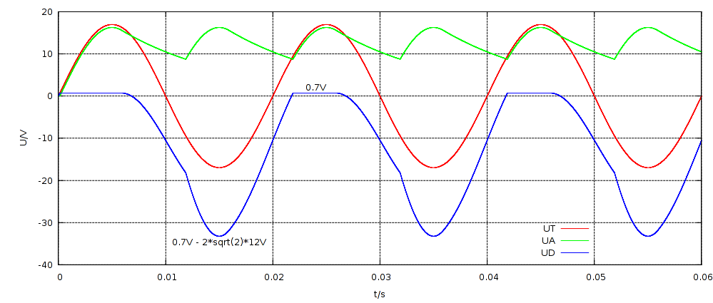

Gast #1084216
@  JW (Gast)
"negative halbwelle: 24V * WURZEL (2) (spitzenwert)"
plus
@  Ich (Gast)
"- Flußspannung der anderen Diode"
ist gleich:
negative halbwelle: 24V * WURZEL (2) (spitzenwert) - Flußspannung der
anderen Diode
auch ohne ganzen Satz zu verstehen gewesen, dachte ich.
