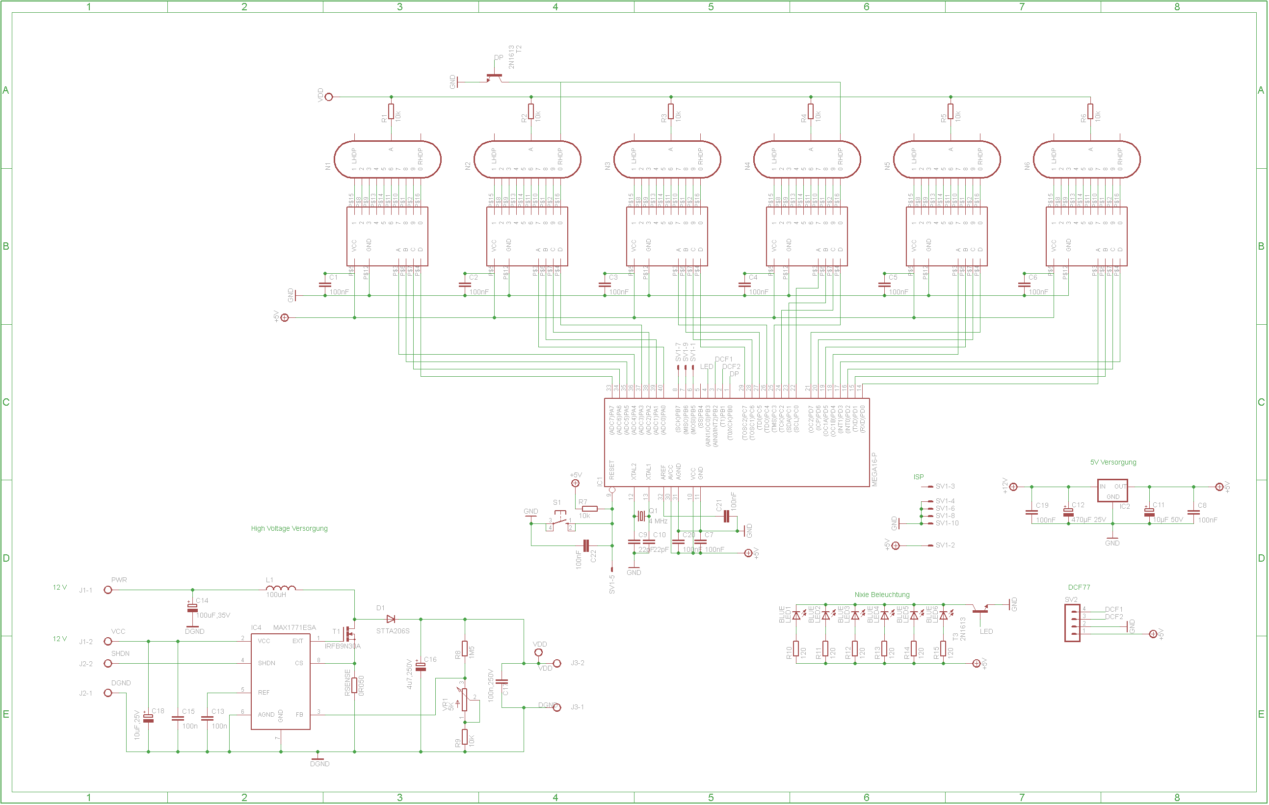

ich würde mir gerne eine Nixie Uhr bauen und hab schon einige Projekte
dazu angeschaut. Jetzt hab ich selber mal nen Plan gemalt und wollte mal
fragen ob ich grobe Fehler gemacht hab. Ist außerdem mein erster Plan
mit Eagle. Ich hoffe man kann ihn lesen ;)
Die Spannungsversorgung (180 Volt) für die Nixies wollte ich so bauen
wie hier beschrieben:
http://www.desmith.net/NMdS/Electronics/NixiePSU.html
Nur sind die Bauteile die der nette Mensch dort aufführt teilweise nicht
mehr bei Farnell im Sortiment. Und da er sagt dass die Bauteile wichtig
für eine korrekte Funktion sind steh ich grad bissl dumm da. Ich trau
mir zwar zu sowas aufzubauen aber ich kann leider nicht bewerten wo man
Abstriche machen kann und wo nicht. Dazu fehlt mir noch etwas das
Hintergrundwissen. Ich wäre dankbar für einen Tip wo man die Bauteile
bekommen kann oder welchen Ersatz es dafür gibt so dass das Netzteil
noch gut funktioniert. Am kritischsten sind wohl die Diode, der MOSFET
und die zwei Kondensatoren C1 und C4.
Danke schonmal für jede Hilfe die angeboten wird.
Michael
von Clemens (Gast)
Also die Kondensatoren sind unkritisch, im Zweifelsfall einfach höhere
Werte nehmen. Es sollten jedoch Low-ESR Typen sein.
Was die Diode und den MOSFET angeht habe ich keine Ahnung, aber da der
Strom nur geschaltet wird denke ich, dass es bei den beiden Bauteilen
nicht so genau ist und man auch Bauteile nehman kann, die ähnliche Werte
haben, solange sie die Belastung vertragen.
von Clemens (Gast)
Bei deinem Festspannungsregler fehlen 2 Kondensatoren, je einen am
Eingang und am Ausgang (100nF Keramik).

von Hubert G. (hubertg)
Es sollte auch an AVCC AGND noch ein 100n Kondensator, AREF nicht an
AVCC legen sondern offen lassen, wenn der ADC nicht verwendet wird,
sonst über 100n nach GND.
Auch an Reset noch ein 100n nach GND.
Die Kondensatoren an AVCC und VCC so nahe wie möglich an die Pin des µC
legen.

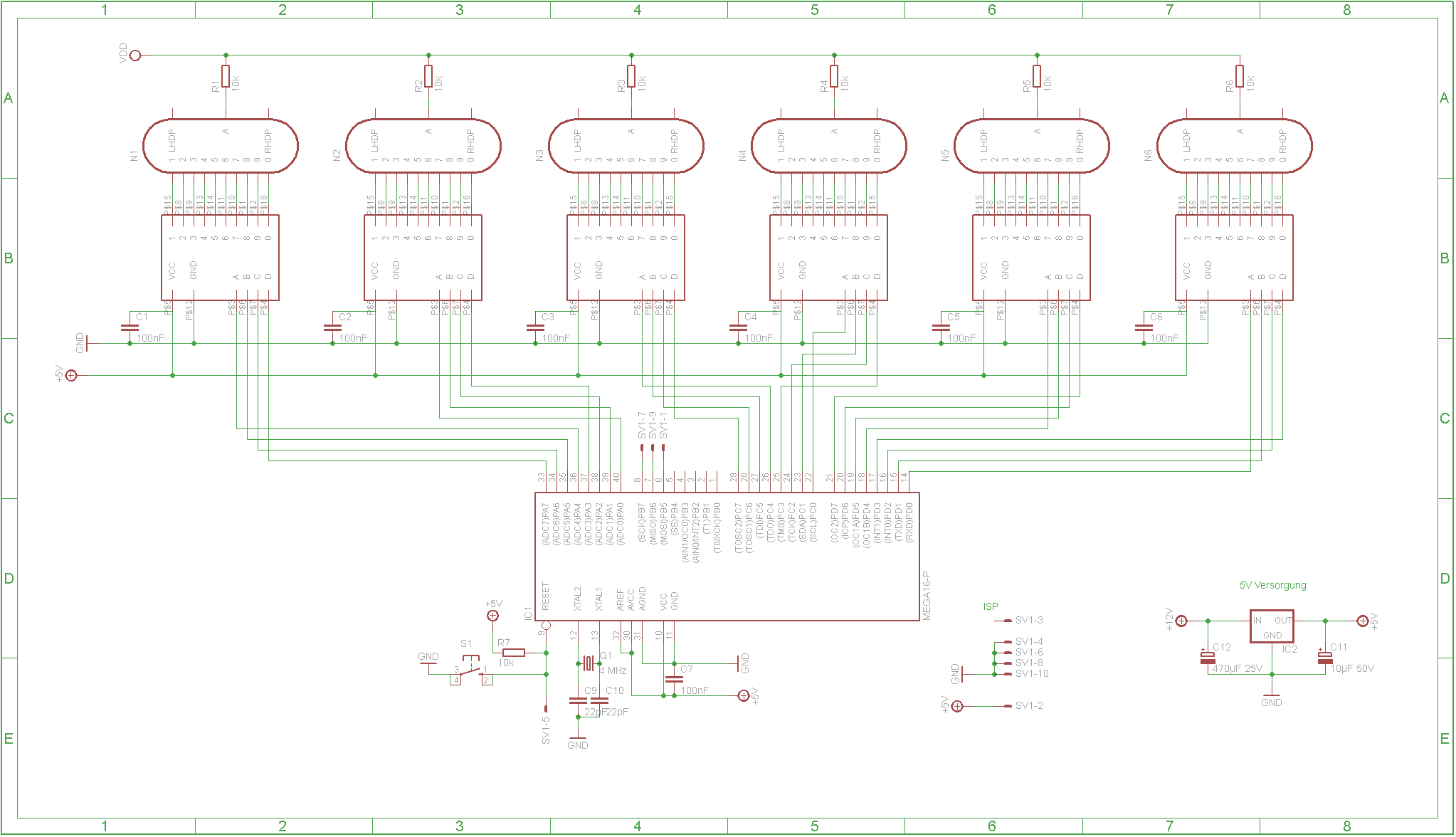

von Lupin (Gast)
Zum Thema Nixie Uhr bringe ich gerne den Schaltplan meiner Uhr. Die
alten Treiber ICs zu verwenden (afaik sind das alles russische ICs)
finde ich nicht zeitgemäss, wenn man sowieso schon einen µC verwendet
kann man auch gleich alles bis auf die Röhren modern gestalten.
Wenn man nicht multiplexen will ist es aber wohl eine der besten
Lösungen (bis auf die HV-Schieberegister welche z.B. in der
4-Letter-Word clock verwendet werden).
Hier mein Schaltplan:
http://lupin.shizzle.it/images/lupi-nixie_sch.jpg
Die Intelligenz steckt halt dank multiplexing, fehlenden Schaltregler-IC
und fehlenden Basisvorwiderständen mehr in der Firmware als in der
Elektronik.
von Michael A. (meta)
Hmm dass so viele Abblockkondensatoren benötigt werden wusste ich auch
noch nicht. Hab die jetzt mal eingeplant.
Den AREF hab ich jetzt mal über 100nF nach GND angeschlossen. Ist das so
richtig? Momentan brauche ich den ADC zwar noch nicht aber ich wollte
mir das offen lassen falls ich später noch einen Temperatursensor
anschließen will damit ich mir die Temperatur noch anzeigen lassen kann.
Da müsste ich dann wohl auch noch ein paar Pins auf PortA freiräumen.
Danke schonmal soweit
Danke Lupin,
welche Nixie Röhren verwendest du denn? Soweit ich das richtig
verstanden habe eignen sich nicht alle Röhren fürs multiplexen. Ich
wollte die IN-14 verwenden.
Und noch eine kleine Frage zu Eagle: wie macht man diese Sprünge in dem
Signal (so wie bei deinem Plan zum Beispiel das N1 bis N6) ?

von Lupin (Gast)
Michael: Die Sprünge machst du indem du anfängst eine Verbindung zu
zeichnen, dann brichst du ab (so das die Verbindung im Nichts endet).
Nun benennst du die Verbindung um und gibst ihr einen Namen. Wenn du das
gleiche an anderer Stelle mit einer anderen Verbindung machst dann wird
dich Eagle fragen ob du beide Netze miteinander verbinden willst - wenn
du das bestätigst hast du deine Verbindung zwischen zwei voneinander
getrennten Punkten.
Ich verwende IN-14. Die russischen Röhren halten schon ziemlich lange im
Multiplexbetrieb - Qualitätsware aus der UDSSR halt. Meine Uhr ist nun
über ein Jahr alt und ich hab keine Veränderung des Leuchtbildes
gemerkt. Ist aber auch nur in Betrieb wenn ich zuhause bin (hängt an
Steckdosenleiste) - dank DCF77 stellt sie sich ja immer selbst.

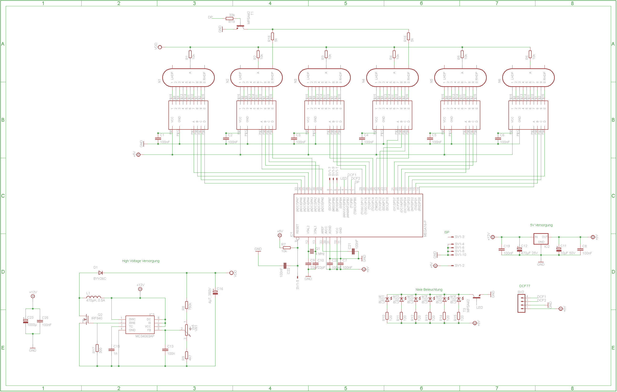

So jetzt hab ich auch mal den geänderten Plan angehängt...
Die Uhr soll sich auch über DCF77 stellen.. hatte ich vorher vergessen
reinzumalen ;)
Danke für den Tip mit Eagle Lupin.
Da du ja auch die IN-14 benutzt und multiplext scheint das ja zu
funktionieren ;) Dann sollte ich doch mal drüber nachdenken das so zu
machen. Dann kann man ja auch die Röhren dimmen was besser für die
Lebensdauer sein soll (wenn man sie nicht gleich voll befeuert sondern
langsam anschaltet).
Vielen Dank bis hierher auf jeden Fall mal. Ich werd mich dann mal auf
die Suche nach Bauteilen für das HV-Netzteil machen.

Michael: Die Diode gibt es bei Segor. Die ist halt relativ schnell und
hält eine hohe Spannung aus. (600V 1A 20ns)
Fast alle Bauteile sind von Segor. Der Transistor ist schwer zu
bekommen. Da würde ich die standard typen nehmen IRF830 oder so. Ich
habe den BSP297 nur genommen, weil ich alles als SMD haben wollte.
Das sind übrigens alles SMD Bauteile (bis auf den Elko C3). Der Wert von
C3 ist absolut unkritisch. Ich habe 4.7µF eingesetzt. Theoretisch müsste
es auch ganz ohne gehen (ist aber nicht so schön für die Röhren).
Beim Multiplexen sind die Z-Dioden an den Kathoden wichtig. Wenn du die
nicht drin hast wirst du Ghosting-Effekte bekommen (eine Art
Übersprechen von einer Röhre zur anderen, sieht nicht schön aus). Da hab
ich 56V Zener Dioden genommen.
Durch die Verwendung von Zener Dioden an den Kathoden würde man auch mit
Transistoren auskommen die eine geringere Spannungsfestigkeit haben (da
die Kathoden dann nur von 56V nach 0V geschaltet werden müssten und
nicht mehr von ~170V nach 0V).
von Johann L. (gjlayde) Benutzerseite
1) im Schaltplan fehlen Connector-Punkte an C1-6.
2) Bei meinen Nixies (ZM1210) leuchtet die 1 etwas heller als die
anderen Ziffern, vermutlich weil die entsprechende Kathode kleiner ist.
Daher hab ich zusätzliche Vorwiderstände an der 1
3) Die LEDs zum Beleuchtan besser via T+PWM ansteuern, um die Helligheit
anpassbar zu haben?
4) Sicher, daß das SNT den DCF-Empfang nicht stört?
5) An RESET 100nF
Hier noch meine Nixie-Baustelle
So.. den LEDs und den Dezimalpunkten an den Röhren hab ich jetzt noch
nen Transistor spendiert. Der fehlende Kondensator ist auch drin.

von egberto (Gast)
nimm als Transistor einen MPSA42 (deiner ist bei der UCE doch recht
grenzwertig), ein Basiswiderstand von 33k...10k sollte auch das Leben
des Transistors erhalten, der komische RESET Taster ist auch noch drin -
ist deine Soft so buggy das du alle 10 min von Hand Reset machen mußt
Ach ja , die Junctions fehlen bei der Beschaltung der DPs, und ein R
(5k?) in Reihe zum DP (damit der gleich hell wie die Ziffer ist) wären
auch nicht schlecht.
Ansonsten nicht übel.....
egberto
Soooo...
Nochmal eine überarbeitete Fassung ;)
Ich hab mich auf Grund der Bauteilsituation (die hier verwendeten Teile
bekommt man besser :) jetzt doch für ein anderes Netzteildesign auf
Basis des MC34063 entschieden...
@egberto: ja hast ja Recht. Eigentlich sollte der Reset Taster nicht
nötig sein. Kann man eigentlich über avrdude oder so einen Reset über
ISP auslösen? Gut wärs ja.
Wie bekomm ich raus welcher Wert für die Widerstände an den
Dezimalpunkten gut wäre? Oder is das wieder so eine "Probiers aus"
Sache? ;)
Kann man in Eagle die Bauteilnummerierung nochmal neu machen lassen?
Weil es jetzt so in etwa einen R1, R2, R8, R45 und R92 gibt. Dass man
das wieder schön von 1 rauf nummerieren lässt.
Wo würde man in der Schaltung (beim HV Netzteil wohl) noch eine
Sicherung reinbauen?
Sollte man beim Transistor an den LEDs auch einen Basiswiderstand
einplanen? Ist das generell sinnvoll?
Zum Thema Multiplex:
Es gibt wohl einige Röhren die auch für Multiplexbetrieb geeignet sind.
Anscheinend gehört die IN14 auch dazu. Zumindest hab ich hier
(http://www.jb-electronics.de/html/elektronik/nixies/n_in14.htm) in den
technischen Daten Angaben zum Pulsstrom gefunden. Ich denke mal das
bezieht sich dann aufs Multiplexen.
von Hugga Bugga (Gast)
Die IN-8-2 müssten auch zum Multiplexen geeignet sein.
