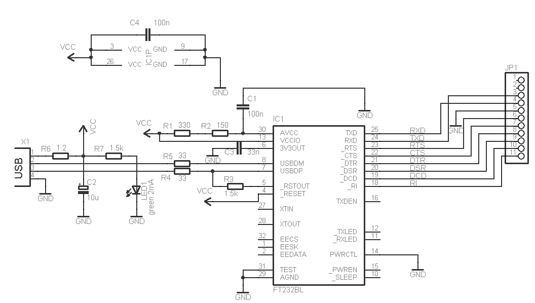

Also ich hab gerade meine USB / RS232 Platine zusammengebaut.
Auf der Platine ist ein FTDI 232 BL
Aus Platzgründen wollte ich auf den externen Oszi verzichten, was laut
Datenblatt auch geht.
Nur das Gerät wird von Windows als Fehlerhaftes USB Gerät erkannt.
Schaltplan is kein Geheimnis und angehängt ;)
Vielleicht hab ich ja irgendwo einen Fehler gemacht.
Lötstellen habe ich auch überprüft.

Was mich wundert ist eben diese Beschreibung aus dem Datenblatt (und das
Datenblatt ist ausdrücklich für den BL).
bei dem XTIN Pin:
"Input to 6MHz Crystal Oscillator Cell. This pin can also be driven by
an external 6MHz clock if required. Note : Switching threshold of this
pin is VCC/2, so if driving from an external source, the source must be
driving at 5V CMOS level or a.c. coupled to centre around VCC/2."
Das sagt doch aus, dass man da einen externen Quarz(oszillator)
anschließen kann, wenn benötigt bzw. wenn man will.
Das ist schon ein wenig verwirrend :)
Der Satz sagt lediglich aus, dass das der Eingang des Quarzoszillators
ist, also wenn ein Quarz mit Lastkondensatoren angeschlossen ist, und
dass man den Pin auch als Anschluss für eine externe 6MHz Taktquelle
benutzen kann. Zum Beispiel ein Quarzoszillator. Einen internen
Oszillator gibts im BL nicht, und da ist auch kein Wort davon in diesem
Satz. Ist doch glasklar und kein bissl verwirrend. Der BL erfordert
zwingend einen Quarz/Quarzoszillator.
Ah der "externe Takt" sagt folglich nur aus, dass man nen Quarz, nen
Quarzoszi oder eine sonstige Taktquelle angeschlossen werden kann.
Inzwischen hab ich das Board un den Schaltplan angepasst und das bereits
geätzte mit nem Quarz ergänzt und nun gehts auch wunderbar :)
Danke an alle, die geholfen haben das klarzustellen.
