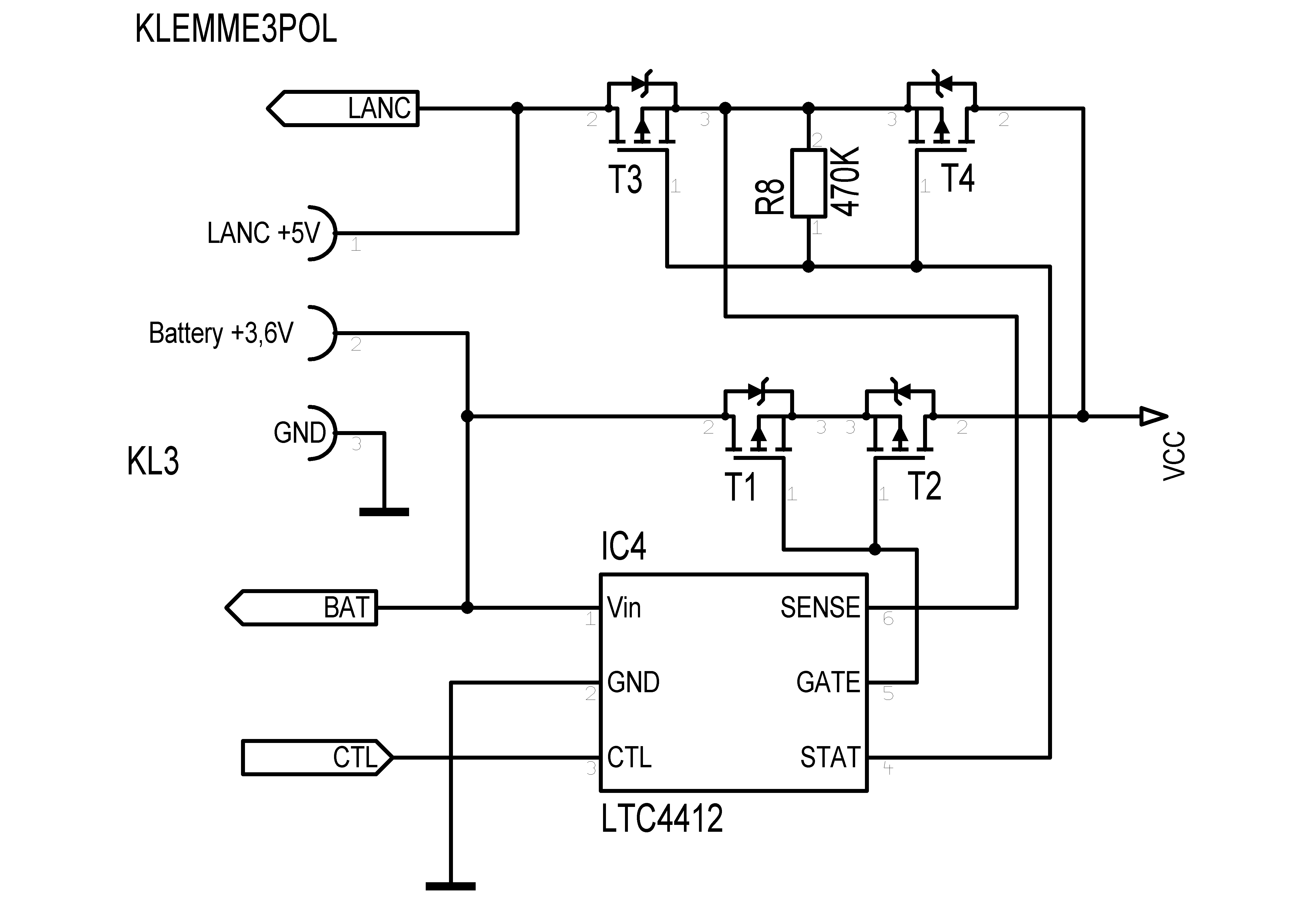

Versorgungsspannung umschalten (Schaltbild)
Gast #1084429
Hi Leute
hab mir mit einem LTC4412 nen PowerPath controller gebaut. Das ganze
soll primär über die Batteriezellen gespeist werden.
Wenn die Zellen angeschlossen werden, wird sofort der LTC4412 versorgt,
schaltet GATE auf low und T1 sowie T2 schalten durch.
Damit das ganze aber auch mit einer Hilfsspannung (LANC) alleine
betrieben werden kann, ist die Hilfsspannung auch über zwei P-Mosfets an
SENSE angeschlossen. Der Pin SENSE wird normal dazu verwendet, zu
entscheiden welche Spannungsquelle verwendet wird (je nachdem V_In >
Sense oder umgekehrt), allerdings kann er intern auch als
Spannungsquelle für den IC selbst verwendet werden. Wenn die
Hilfsspannung angeschlossen wird, aber keine Batterien, fließt der Strom
über die Diode in T3 an SENSE => der IC fährt hoch. Da CTL low ist
(interner Pull-Down) würde er eigentlich mit Batterie-Spannung arbeiten
wollen, da aber keine angeschlossen ist, stellt er automatisch auf
Hilfsspannung um (also STATE auf low), T3 und T4 schalten durch.
Falls beide Spannungen angeschlossen sind, kann ein Mikrocontroller über
CTL bestimmen welche Quelle ausgewählt wird.
Das müsste doch eigentlich alles so funktionieren oder? Wenn von euch
keiner Einwände hat und ich nicht irgendwas wichtiges übersehen hab,
bestell ich die Sachen und bau das ganze mal auf.
