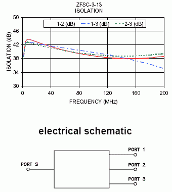

Gast #1085282
wenn Du komplett mit einem 50 Ohm System arbeitest, d. h. alle Quellen
und Senken haben einen Eingangs- bzw. Ausgangswiderstand von 50 Ohm,
dann kannst Du die Addition mit ein paar Widerständen realisieren (siehe
angehängte Datei):
Für R1=R2=R3=R4=25 Ohm fließt dann je ein Drittel des Stromes der
Eingänge in den Ausgang und addiert sich dort zum Ausgangssignal.
Alle Ein- und Ausgänge sehen außerdem 50 Ohm, so daß die Wellenanpassung
gelingt.
Willst Du eine OPV-Variante mit Signalquellen auf demselben Board haben,
kommt es auf die 50 Ohm Eingangswiderstand nicht so an.
Allerdings sollten alle Quellen dieselbe Impedanz haben, und der OPV
sollte Kabel treiben können und auch bei 100 MHz noch einen geringen
Ausgangswiderstand haben (z. B. AD8000: Ausgangswiderstand bei 100 MHz:
10 Ohm).
Die Schaltung könnte dann so aussehen:
U1       470
  o-----|||||---------*
U2       470          |
U3       470          |       470
  o-----|||||---------*------|||||----*
                      |---|- \        |     42
                          |   \-------*----|||||-----o
                      |---|+ /AD8000
Es kommt bei dem gewählten OPV auf den Wert des
Rückkopplungswiderstandes an. Dieser beträgt in diesem Fall
optimalerweise 432 Ohm +/-10%, also z. B. 470 Ohm.
An den Ausgang kannst Du dann beispielsweise ein TP-Filter von
Minicircuits ranhängen.
Gruß,
  Michael

Gast #1085311
Die vorgeschlagene Loesung mit passiven Splittern/Combinern
(Widerstaenden) ist natuerlich auch moeglich. Wie ueblich gibt's dabei
Vorteile und Nachteile:
Vorteile:
- einfaches Design - bloss ein paar Widerstaende. Op-amps ueber 100 MHz
sind absolut erhaeltlich un verwendbar, aber ich stimme zu, ist nicht so
simpel wie die Widerstaende. Man kann solche Splitter mit
SMA-Anschluessen fertig kaufen (Minicircuits ist eine relativ
preisguenstige Quelle dafuer).
Nachteile:
- schlechte Quellisolation - ein guter Teil des Signals einer
Sinusquelle gelangt in die andere Quelle. Das kann (muss nicht, aber
kann!) Probleme verursachen, je nachdem wie "tolerant" die andere Quelle
ist. Wenn man Pech hat, gibt's ordentlich Intermodulationsprodukte und
erhoehten Jitter.
- Ausgangsamplitude ist immer kleiner als Eingangsamplitdue; bei einem
50-Ohm-Splitter ist die Ausgangs nur noch halb so gross. Im Gegensatz
dazu kann man mit einer Op-Amp-Schaltung die Amplitude auch erhoehen
wenn noetig (natuerlich geht dann die Bandbreite runter).
Wolfgang
Gast #1085418
Vielen Dank für die zahlreichen Antworten!
Die Variante mit diskreten Minicircuits-Bauteilen hatte ich bereits
versucht, doch sie zeigte nicht den gewünschten erfolg:
                                                      -------Mixer
                                                      I
I
            Frequenz----Powersplitter  ------- Mixer
------Powercombiner----Verstärker
                                                      I
I
                                                      ------- Mixer
An jedem Mixer sind testweise Frequenzgeneratoren angeschlossen. Das
Ergebnis sieht in der FFT aus wie ein Kamm und die gewünschten
Frequenzen sind nicht stark überhöht gegenüber den unerwünschten. Zudem
fluktuieren sie stark. (Das verhalten ist mir noch nicht ganz klar, da
die Teile nicht ausserhalb der specs betrieben wurden).  Wie bereits
zuvor erwähnt ist die Ausgangsleistung recht gering.
Ich werde die OP-Amp-variante ausprobieren. Nicht die eleganteste, aber
gegenüber einem FPGA Projekt noch am überschaubarsten.
