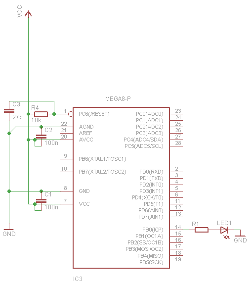

Ich hab Programm und Schaltung mittlerweile auf eine Minimalversion
zusammengeschrumpft, trotzdem passiert nix.
In der Schaltung sind jetzt nur noch die beiden VCCs und Massen
beschaltet, mitsamt ihren Cs und der Reset-Pin wie gewöhnlich mit einem
R und einem C.
Das Programm macht nur noch
int main(void){
   DDRB = 1 << PB0;  //B.0 auf Ausgang
   PORTB = 1;        //B.0 auf High
   while(1);
   return 0;
An B.0 hängt ne LED.

> 3.) Schaltungsfehler. Poste mal den Schaltplan.
attached

> attached
Passt auch. Nur die 27pF am Reset-Pin kannste auch weglassen, die sind
im Breadboard schon eingebaut. ;)
Nimm da mal lieber 47nF oder 100nF.
100nF hatte ich auch schonma drin. Hab sie auf 27p geändert wegen
irgendeinem Tip irgendwo hier im Forum. Jetzt sinds wieder 100. Bringen
leider keine Besserung.

Prüf mal ob das Teil wirklich auf PB0 ist. Vielleicht hast du dich
verzählt.
> verzählt.
's ist wirklich PB0. Hab extra den genommen weils das äußerste Bein ist
und ich mich nicht verzählen kann..
