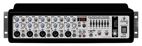

Hi ich hab ein problem mit zwei Power Mosfets:
IRFP9140N
IRFP140N
die beiden stammen aus dem Powermixer:
http://www.behringer.com/PMH518M/index.cfm?lang=ger
bei ist dauernt die Sicherung kaputt gewesen und nach einigen malen
austauschen sind die Lötstellen von den Mosfets abgebrannt optisch ist
sonst nix passiert nur vl sind die Mosfets kaputt und haben deshalb so
viel strom gezogen dass die lötstellen es nichtmehr verkraftet haben.
ich hab die beiden ausgelötet und das ganze wieder angesteckt nun
funktioniert das ganze wider bis auf dem ausgang der natürlich ohne die
Mosfets nicht geht.
Wie kann ich die beiden testen? ich hab nur ein einfaches Multimeter zu
verfügung, was ist wenn ich die bauteile durch neue ersetzte und dan
einstecke wird es dann wieder abfackeln?
