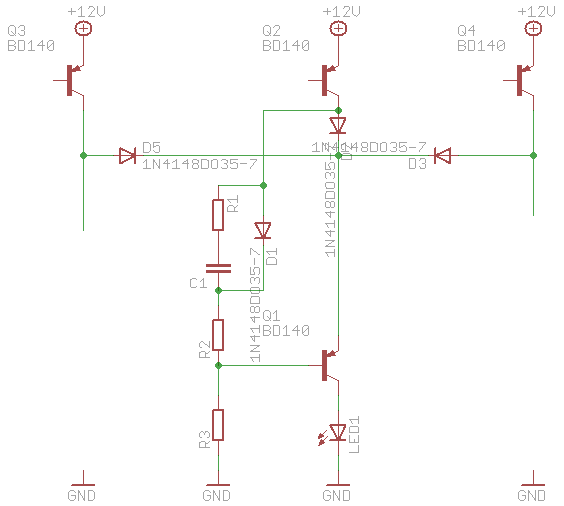

von michael (Gast)
Ich hab bis jetzt ja die Steuerung vom Lauflicht.
Die wird über einen microcontroller gesteuert und der erforderliche Sron
über einen Transistor verstärkt.
Bei den Halogenlampen hab ich Dauerplus und die minusleitung wird eben
über den Transistor und den controller auf masse gezogen.
Kannst du mir einen schaltung zeichnen die ich in die bestehende Plus +
gesteuerte Minusleitung setzen kann?
mfg
von Olli R. (xenusion)
D.h., die Lampen sehen im Moment die PWM-gedimmte Betriebsspannung minus
0.7V U_ce?
Dann wuerde ich in diese Strecke eine Konstantstromquelle fuer jeweils
eine LED einbauen. Der LED ist die Spannung egal, es kommt auf den Strom
an.
Google mal nach "Konstantstromquelle mit Transistor" und dimensionier
die so, dass sie den Strom fuer deine LEDs (jeweils eine natuerlich)
liefern kann. Dann zeig mal her.
Olli

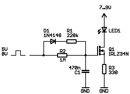

von michael (Gast)
Die momentane Steuerung dimmt nicht.
Sie schaltet nur ein und aus. Der dimmeffekt ist nur vom nachglühen  der
Halogenlampen.
Die Transistoren schalten jetzt eigentlich wie ein normales Relais.
Den Strom hätte ich nur über einen normalen Widerstand von 12V auf 4
Volt heruntergezogen.
Ah, OK. Das Dimmen koennte man dann tatsaechlich ueber einen C
realisieren, der aber nicht direkt die Energie fuer die LED speichert,
sondern als Zeitglied den Basistrom eines Transistors steuert, und
dieser wiederum dient dann als Stromquelle fuer die LED.
Der "normale" Widerstand haette dann aber bei 4V und 2W pro LED dann
0.5A*13.8V = ca. 7 Watt zu verheizen. "Normale" Widerstaende haben 1/4
Watt.
Hast du mal ein Datenblatt zu den LEDs?
Olli
von Jürgen (Gast)
Man könnte probieren die einzelnen Ausgänge deiner Schaltung mit
Widerständen
zu verbinden.
So könnte, wenn z.B. Ausgang 2 gerade aktiv ist LED1 und 3 noch etwas
Ohne Gewaehr. Bestimmt habe ich viel zu viele Dioden verbaut.
Sinn der Uebung ist, dass die LED von beiden Nachbarn Betriebsspannung
bekommen kann, aber nur ueber die eigene Quelle geschaltet wird. Dabei
ist sie sofort da, fadet aber langsam aus.
Oder?
von yalu (Gast)
Bernd schrieb:
> Ich bin mir sicher, daß es dieses Zeuchs bereits günstig fertig zu
> kaufen gibt...
Richtig, sofern das Dingen hier noch zu haben ist:
  http://www.sueddeutsche.de/automobil/307/332164/text/
Da bekommt man für das Geld sogar gleich den Träger des Lauflichts
mitgeliefert :)
michael schrieb:
> was haltet ihr denn von der idee doch kondensatoren zu verwenden , die
> aber über transitoren zu verstärken?
Ich habe mal den im Anhang gezeigten "Kondensatordimmer" zusammen-
gesteckt. Q1 und R3 bilden eine Stromquelle, bei der der Strom von der
Gatespannung abhängt und von der Versorgungsspannung weitgehend
unabhängig ist. Der Strom bei 5V Gatespannung beträgt knapp 10mA (weil
nur 20mA-LEDs da habe), kann aber durch Verkleinern von R3 erhöht
werden.
Ist die Gatespannung 0, fließt auch kein Strom durch die LED. Wird die
Schaltung mit einem 5V-Puls angesteuert, wird C1 über R1 und R2 relativ
schnell aufgeladen, wodurch die Gatespannung und damit der LED-Strom
ansteigt. Geht die Eingangsspannung am Ende des Pulses wieder auf 0
zurück, wird C1 über R2 entladen, was deutlich länger als das Laden
dauert. Damit erreicht man ein schnelles (aber nicht unendlich
schnelles) Einschalten und ein langsames Ausschalten der LED, also
fast genauso wie bei einer Glühlampe.
Das genaue Timing für das Ein- und Ausschalten kann durch Variation von
R1, R2 und C1 je nach Geschmack angepasst werden.
Um den Strom von 10mA auf 500mA zu erhöhen, sollten für R3 etwa 4,7 Ohm
(2W) passen. Da der Strom auf Grund der Nichtlinearität des MOSFET
schwer vorhersagbar ist, schließt du zum Testen am besten anstelle der
LED erst einen Lastwiderstand von etwa 8 Ohm (ähnlicher Spannungsabfall
wie die LED) an und misst den tatsächlich fließenden Strom, bevor du die
teuren LEDs riskierst.
Wenn die Schaltung mit der Bordspannung betrieben wird, wird der MOSFET
ohne Kühlkörper zu heiß. Wenn du jeweils zwei LEDs in Reihe schaltest,
reduzierst du den Spannungsabfall am MOSFET, und es könnte gerade so
hinkommen.
Die Schaltung ist für den direkten Anschluss an die Digitalausgänge des
Mikrocontrollers oder der Schieberegister der Lauflichtsteuerung
vorgesehen. Um sie an die Leistungsausgänge der Steuerung anzuschließen,
muss das R/C/D-Netzwerk geändert werden. Wie genau, hängt davon ab, ob
es sich bei den Leistungsausgängen um Quellen oder Senken handelt.
Die Schaltung muss pro LED (bzw. LED-Paar) einmal aufgebaut werden. Die
Bauteile kosten etwa 1€ bis 1,5€. Der MOSFET ist für die 500mA etwas
überdimensioniert, da kann man sicher noch ein paar Cents sparen.
von michael (Gast)
Hallo nochmal!
Ich hab heute die schaltung von Yalu ausprobiert.
Nur irgendwie funkt. das nicht.
außerdem hab ich am Ausgang vom IC kurzfristig über 8 Volt gemessen.
Ist das normal? oder ist mein Multimeter Schrott?
An der Steuerleitung hab ich auch  Strom der abfällt, das würde ja
passen.
aber am Transistor tut sich nichts.
Ich komme mit 12 Volt von über die LED auf den Kollektor, gehe am
Emitter über den Widerstand auf Masse.
Mit der Steuerleitung auf Basis passiert nichts.
Ich hab jetzt eigentlich alle Varianten ausprobiert. aber mehr als
kurzes aufflackern der led-fläche war nicht möglich
mfg michael
von yalu (Gast)
Hmm, ich habe die Schaltung auf dem Steckbrett aufgebaut, da hat sie
funktioniert.
> Ist das normal?
Du meinst das IC, das das 5V-Signal an den Eingang der Schaltung
liefert? Wenn da 8V sind, ist das nicht normal.
Kollektor, Emitter, Basis? Beim MOSFET heißen die Anschlüsse Drain,
Source und Gate. Du hast nicht aus Versehen einen Bipolartransistor
genommen? Damit wird die Schaltung in dieser Form nicht funktionieren.
Auch ein MOSFET mit zu hoher Schwellenspannung könnte Probleme machen.
Der IRLZ34N ist ein Logic-Level-MOSFET, der von UGS=5V schon fast voll
durchgesteuert wird.
Was meinst du damit? Kannst du dort kein veränderliches Signal messen,
oder hast du nichts angechlossen? Wenn du den Kondensator durch einen
größeren ersetzt (bspw.47µF), sollte die Spannung an diesem beim Wechsel
des Eingangs von low nach high langsam von 0V bis knapp 5V ansteigen.
Beim Wechsel von high nach low sollte die Spannung noch langsamer wieder
abfallen. Genau diese Spannung ist es nämlich, die den Drain- und damit
den LED-Strom steuert.

von michael (Gast)
Hallo yalu
Dann hab ich nur falsch geschrieben,weil es ist schon der von dir
verwendete IRLZ34N. Wegen dem IC-Ausgang nehme ich an das es am
Multimeter liegt, weil an der Stromversorgung vom ic sind es 5V. Kann ja
im IC nicht mehr werden. Ich kann auch an der Leitung die den Mosfet
steuern soll auch den Spannungsabfall messen. Irgendwas mache ich am
Mosfet selber falsch.
Allerdings steuer ich ja die LED mit 12 Volt an und hab daher einen
Widerstand mit 18ohm und 11 Watt genommen. liegts daran?
Oder setze ich den Mosfet falsch ein?Hab ich noch nie verwendet.beim
source mit 12 volt rein, bei drain mit dem wiederstand wieder raus und
die leitung vom IC bei gate.
Von der pinbelegung her wie ein transistor.  richtig oder falsch?
mfg
von yalu (Gast)
Das ist so nicht richtig. Im Schaltplan ist oben Drain, links Gate und
unten Source. Du musst also Source und Drain vertauschen.
Schaust du auf die Beschriftungsseite des Bauteils und die Beine zeigen
nach unten, ist links Gate, in der Mitte Drain und rechts Source.
Da du Source und Drain falsch herum angeschlossen hast, müsste der
MOSFET über seine Substratdiode allerdings ständig leiten und die LED
dauerhaft mit etwa 0,4A leuchten. Da sie nicht oder nur selten leuchtet,
ist vielleicht noch irgendwo ein anderer Fehler.

direkt mit GND verbindest, sollte die LED ausgehen. Legst du es an 5V
oder 12V, sollte die LED leuchten, bei 12V heller als bei 5V. Sonst ist
der MOSFET hinüber oder wir haben uns völlig missverstanden.
> kann das am wiederstand liegen?? gehört nur der source an masse?
Nein, das ist schon richtig, dass der Widerstand zwischen Source und GND
liegt. Der Widerstand bewirkt eine Stromgegenkopplung, die dafür sorgt,
das der MOSFET immer gerade so weit öffnet, dass der gewünschte Strom
fließt.
Das funktioniert folgendermaßen:
Ist der Strom zu groß, steigt die Spannung am Widerstand und damit an
der Source. Dadurch wird bei konstanter Gatespannung die Spannung
zwischen Gate und Source kleiner, wodurch der MOSFET den Drain-Source-
Kanal ein Stück weit zudreht, so dass der Strom wieder die gewünschte
Stärke hat.
Ist der Strom hingegen zu klein, passiert genau das Gegenteil, und der
MOSFET öffnet den Kanal, so dass ein höherer Strom fließen kann.
Damit hängt der Strom im Wesentlichen nur von der Gate-Spannung (also
der Spannung zwischen Gate und GND) ab, und kaum vom Spannungsabfall an
der LED und Schwankungen in der 12V-Versorgung.
Und die Gate-Spannung ist die Spannung am Kondensator, der über die
vorgschalteten Widerstande langsam geladen und noch langsamer wieder
entladen wird, was zum gewünschten Effekt führt.

Hallo Michael,
für meine Sauna habe ich eine Art Fader gebaut, der nach einer gewissen
Zeit zwischen 4 Halogenlampen umschaltet und dabei die vorhergehende
langsam runterdimmt und die aktuelle langsam hochdimmt.
Als Modelleisenbahner hatte ich noch eine Schaltung übrig -
nennt sich Anfahr-Bremsbaustein.
Gibts beim blauen C* unter Artikelnr. 199354
Bei mir hängt an jedem Baustein im Moment eine 20W Halogenlampen dran
und das Teil funktioniert tadellos, nachdem ich leistungsstärkere
Transistoren genommen habe.
Mit den 2W Highpower-LED's sollte es also ohne Probleme gehen.
