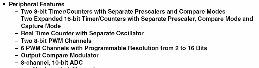

ich moechte 8 Kanaele von PWMs mit einem ATmega128 realisieren.
Ganz schnell habe ich das Handbuch vom ATmega128 gelesen, aber trotzdem
konnte   ich keine Entscheidung treffen.
Frage 1: Koennen alle PWMs mit einem einzigen Quarz realisiert werden?
Da ich gelesen habe, gibt es noch spezielle Oszillatoren fuer PWMs
(TOSC) ausser Quarz.
Frage 2: Alle PWMs sollen eine Periode von 20ms (50Hz) haben. Nach der
Formel
"fPWM = fclk_I/O/(N*256)" muss ein Quarz mit einer komischen
Taktfrequenz eingesetzt werden, wie z.B. 13,1MHz (N = 1024). Gibt es
Moeglichkeiten mit 16 MHz?
Gruss
Senmeis
PWM braucht keinen Quarz, aber der ATMEGA braucht einen.
Die PWM-Frequenz kannst du mit den entsprechenden Registern des ATmega
einstellen. In deiner Formel steht das N für den entsprechenden Wert,
den du in das Register schreiben musst.
(Firma: TravelRec.) Persönliche Seite
Bei 50Hz kannst Du soviele PWMs machen, wie Du willst, und zwar in
Software. In einer Timer-gesteuerten Interrupt-Service-Routine erhöhst
Du einen Zähler, der die entsprechende Anzahl an Variablen mit sich
vergleicht und den betreffenden Portpin setzt (wenn kleiner) oder löscht
(wenn gleich oder größer). Die Variablengröße entscheidet über die
Auflösung der PWM. Um die gewünschte Frequenz zu erreichen, kann man
einen Timer mit dem CTC-Mode betreiben und die Vorteiler entspechend
einstellen. Das geht mit jeder geraden Quazfrequenz. Nur bei sehr
schnellen Ausgaben bestimmter Frequenzen sind Quarze mit krummen
Frequenzen vonnöten.
>Geht es mit 16MHz für alle 8 Kanäle?
Hat der ATmega128 überhaupt 8 PWM-Kanäle?
Wenn dem so wäre, geht es. Ich bezweifle aber, dass er diese Menge an
PWM-Kanälen hat.
>Sicher kann man mit Software schaffen, aber ich konzentriere mich
>momentan nur auf Hardware-Realisierung. Geht es mit 16MHz für alle 8
>Kanäle?
Damit blockierst Du Dir alle Timer und kannst das ungerade Teilen über
den CTC-Modus nicht nutzen. Daher brauchst Du in der Tat einen Quarz,
dessen Frequenz ein binäres Vielfaches von 50 Hz ist. Tu Dir einen
Gefallen und mach´s in Software. Ist dann auch von der Verdrahtung
einfacher, weil nicht quer um den Chip verstreut.
