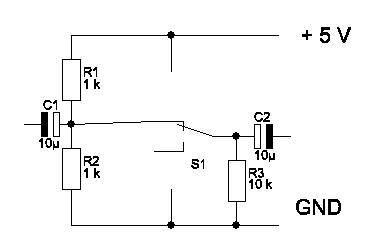

Es gibt Analogschalter (s. Travel Rec. (travelrec)
Spannungsteilerempfehlung) die eine Gleichspannung funktionsbedingt
"sehen" wollen, sonst funktionieren sie nicht. Zum MAX4572 konnte ich
auch keine Appl.-N. finden. Da vermutlich das ganze über Mosfets intern
gemacht wird brauchen sie was Gleichspannungsmäßiges.
Das es mit einer Quelle funktioniert wird daher eventuell mehr
kapazitive Gründe haben als funktionelle.
Also probiere es einfach mal aus, kaputt geht dabei nichts.
