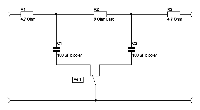

Was ist das andere Signal, auch Sinus?
#1086785

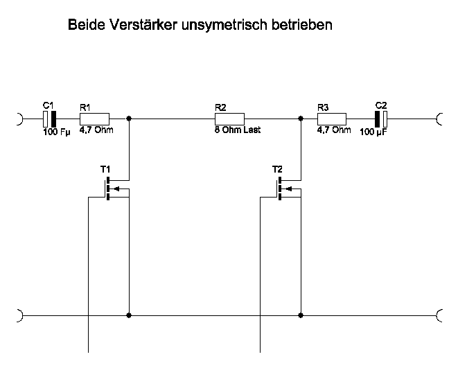

Keine saubere Möglichkeit, aber vllt. doch geeignet.
#1086798
Kondensatoren könnten auch weggelassen werden, aber man bräuchte mehr Infos von Dir zu den ganzen Signalen und der Lastart.
#1086808
Oder mit Mosfets. Dann Verstärker mit einer Betriebsspannung betreiben.

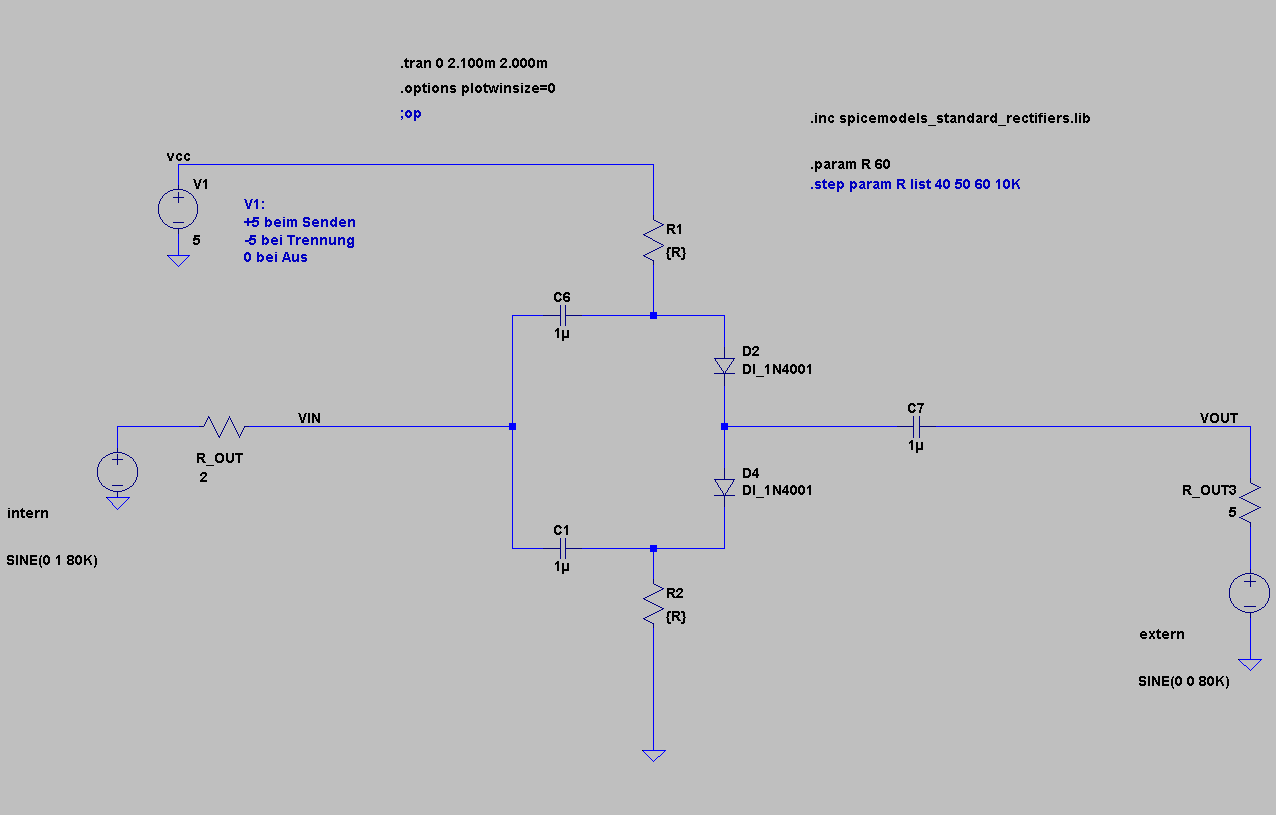

@Abdul Deine genauen Anforderungen sind mir noch nicht klar geworden. Ich versuche mal zusammen zu fassen: 1. Du möchtest ein "Signal" über eine Leitung mit mehreren Busteilnehmern schicken 2. Die Busteilnehmer sollen abschaltbar (hochohmig) sein 3. Amplituden von 0.5Vss wären auch tolerierbar Warum genau suchst Du eine Audio-Endstufe? Das würde ich verstehen, wenn es sich um eine schmalbandige Datenübertragung handeln soll. Tut es das? Alternativ könntest Du auch einen LVDS-Treiber nehmen. Die Empfindlichkeit der Receiver liegt im Bereich 100mV. Niedrige Impedanz alleine rechtfertigt nicht unbedingt einen "fetten" Treiber. Den benötigst Du erst, wenn auf der Leitung massive Dämpfung auftritt (langes Kabel). Bei 0.1 - 10 Ohm für einen "toten" Teilnehmer sind schon sehr niederohmig. Da bekommst Du vermutlich auch massive Leitungsreflektionen auf typ. 50 Ohm Kabeln. Ein abschaltbarer Ausgang kann ja auch ausfallen. Vielleicht kann man mit Transistoren die Versorgung eines OPAMPs abtrennen - dann floated dieser. Möglicherweise macht in dem Zusammenhang auch eine AC-Kopplung Sinn. Hast Du sonst auch schon mal über eine Trafolösung (Stichwort Ethernet Übertrage) nachgedacht?
Es ist schmalbandige Datenübertragung. LVDS scheidet aus, weil das Signal kein Rechteck ist, sondern sinusartig. Das Problem ist, daß der Bus nicht terminiert ist. Er kann es einfach nicht aufgrund äußerer Umstände. Desweiteren soll es nichts ausmachen, daß ein Sender schonmal 300 Empfänger treiben muß. Dann gibt es noch massig Störsignale auf der Leitung von außen. Die 0,1 bis 10 Ohm sind die 'Nennimpedanz' des Kabels. 5 Ohm wären repräsentativ. Meine Vorstellung zu defekten Busteilnehmern ist die, das davon 2-3 vorhanden sein dürfen, ohne das der Bus hängt. Abgeschaltete Teilnehmer sollen den Bus auch nicht blockieren. Wobei diese eigentlich immer An sind, aber halt auch mal z.B. aufgrund Abschaltung durch Sicherungsauslösung oder per Hand, Aus sein können. Mehr als 10% der Busteilnehmer sollte das nicht betreffen. Ein Trafo ist sowieso schon drinnen als Teil eines Bandpaß. Die Kopplung/Dämpfung ist also einer Funkübertragung sehr ähnlich. Allerdings gibt es nirgendwo eine gescheite Anpassung (Die wäre bei Funk spätestens im Fernbereich automatisch gegeben). Jetzt kommt bestimmt der Einwand, es KANN nicht funzen. Hm: 1. Das System läuft mit zwei Teilnehmern bereits einwandfrei trotz der Störungen, die zusätzlich auf dem Kabel liegen. 2. Ein Bus muß nicht unbedingt klassisch terminiert werden -> siehe PCI-Bus mit Dioden Schlecht terminierte Busse kommen in der Praxis sehr häufig vor. Das ist also eine generell sehr interessante Aufgabenstellung! Die Nacht war lang mit LTspice. Habe mal die Idee mit der Diodenbrücke durchgespielt und bin dann wie im Anhang gezeigt, stehengeblieben. Es geht als Abtrenneinrichtung, so richtig toll finde ich es aber noch nicht. Mir fehlt noch die elegante Lösung. Es ist schon klar, das die meisten nun hier aussteigen werden. Projektfile mit Lib und als PNG für die nicht-LTspice Leute hängt an. Gruß - Abdul
Hier noch das Schaltbild für nicht LTspice'ler. Sorry. Links der einzelne Busteilnehmer, rechts der Bus mit einem fremden Teilnehmer. - A.
