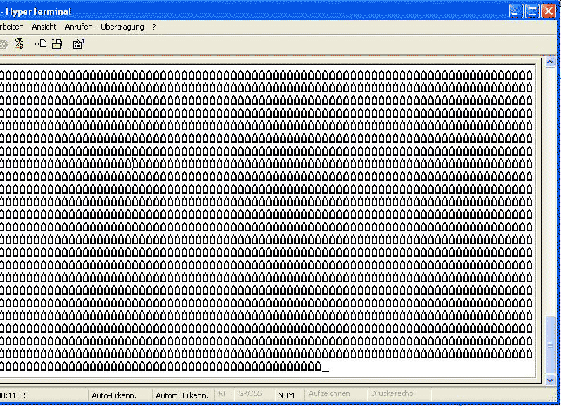

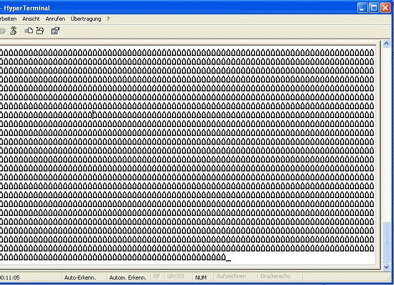

Hallo Zusammen,
meine erstes Uart klappt (arbeite ich seit heute Mittag dran...),
es werden im Hyperterminal Zeichen angezeigt, nur leider nicht
die richtigen.
#include <avr/io.h>
#include <avr/interrupt.h>
#include <stdio.h>
#include <stdint.h>
#include <util/delay.h>
#define F_CPU  16000000L
#define BAUDRATE 57600
int put_char (char c) {
  loop_until_bit_is_set(UCSR0A, UDRE);
  UDR0 = c;
  return (0);
int main(void) {
  // Uart Initalisieren
  UCSR0B  = (1 << TXEN) | (1 << RXEN);
  UCSR0A |= (1<<U2X); // doppeltes Tempo
  // Interrupt freigeben
22
  UCSR0B |= (1<<RXCIE);
23
  UCSR0B |= (1<<TXCIE);
24
  // Teiler setzen
25
  UBRR0L = (F_CPU / (BAUDRATE * 8L) - 1);
26
27
  sei();
28
29
  while (1) {
30
    put_char(2);
31
              _delay_ms(150);
32
33
ob ich  nun bei put_char 2 oder auch "x" eingebe,
ständig sieht das Ergebnis so aus. (Siehe Anhang.)
Ich habe eine Atmega 64 16AU mit einem 16mHz Oszillator.
Sobald ich die Verzögerung (_delay_ms(150);) verändere
ändert sich auch das Tempo der der merkwürdigen Zeichen.
Verbuch ich schon unter Erfolge :-)
Den Quellcode habe ich weitgehend aus einem Beispiel
für einen Atmega 64 / 20Mhz übernommen.
Über Hilfe würde ich mich sehr freuen.
Ein Ähnliches Problem hab ich im Forum leider nicht
finden könnten.
Danke & Viele Grüße aus Neuss
Askan
Das Zeichen mit dem Code 2 ist ein Steuerzeichen, da können je nach
Terminalprogramm sehr seltsame Dinge passieren.
"x" ist eine Stringkonstante, da sollte der Compiler mindestens eine
Warnung aussprechen.
Hast du es schon mit
put-char('2');
versucht? Wenn dann immer noch Müll angezeigt wird, stimmt etwas mit den
Schnittstellenparametern (Baudrate, Anzahl Datenbits usw.) nicht. Also
noch einmal nachrechnen und mit den Einstellungen in Hyperterminal
vergleichen.

super vielen Dank für die Hilfe.
Mit kleiner Baudrate (9600) und '2' klappt es, es werden nur zweien
angezeigt.
Klasse. Ich versuch dann man sowas wie printf einzubauen.
Juhuuu :)
Askan

Wenn jetzt Zweien angezeigt werden, ist das auch falsch.
put_char(2); sendet das ASCII Zeichen mit der Nummer 2, das ist keine
ASCII 2.
Eine Zwei sendet man so:
put_char('2');  //Hochkommas, damit es ein ASCII-Zeichen ist.
Peter

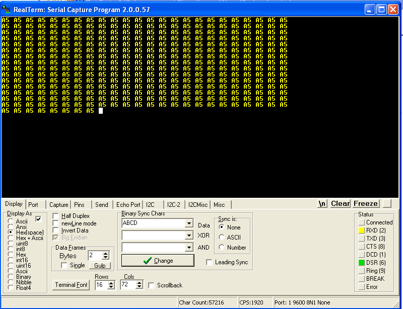

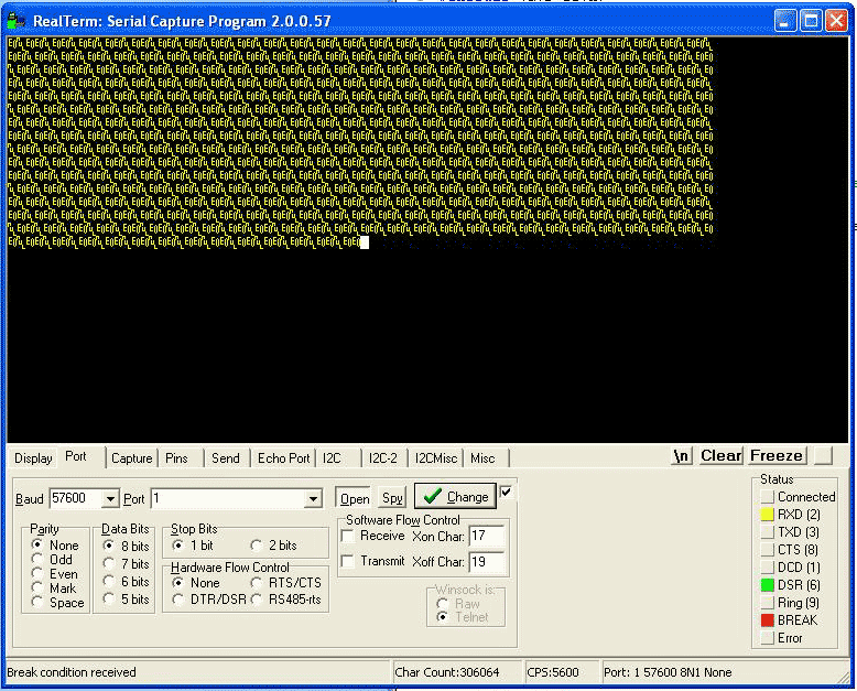

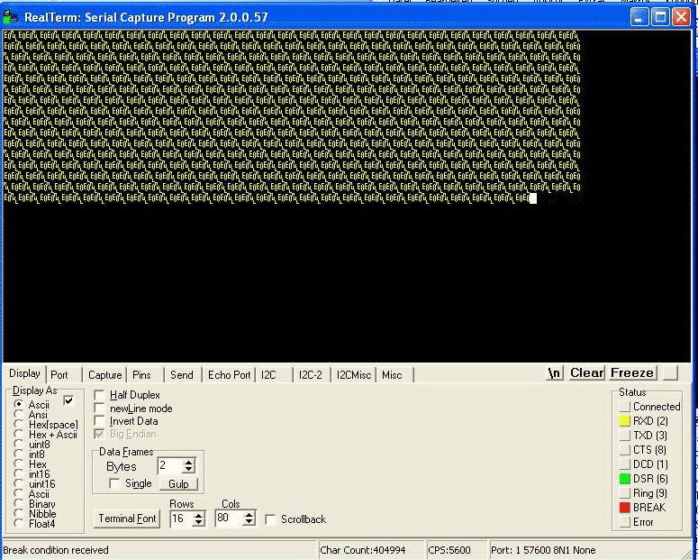

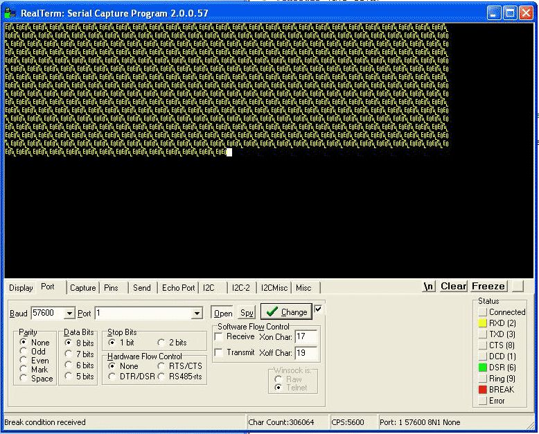

vielen Dank für die Hilfe. Ich habe es jetzt mal mit RealTerm probiert.
und so sieht das aus.
Übersetze ich die Ausgegebenen Zeichen kommt hier nonstop in in HEX
E0 00 E0 E0 00 E0 E0 00 E0 E0 00 E0 E0 00 E0 E0
Was mich irritiert, rechts sieht man bei RealTerm den Status,
hier leuchtet nicht der TXD(3) Pin, aber der Ring(9) Pin leuchtet ab
und zu auf.
Nicht das ich da einen Hardware Fehler habe...
Askan
Irre ich mich oder steht TXD für senden - du empfängst doch nur nonstop.
Warum sollte da TXD leuchten? Das mit dem Ring hm keine Ahnung wie
Sauber ist dein Anschluss an den PC den gelötet ^^
Empfängst du denn jetzt genau das, was du sendest oder immernoch nur
Zeichenmüll?
Gruß ErgoProxy
leider nein, funktioniert noch nicht richtig
ich sehe gerade im Tutorial
Über TXD ("Transmit Data") werden Daten gesendet, RXD ("Receive Data") dient zum Empfang von Daten.
kennt das vielleicht jemand bei dem RealTerm läuft...?
Danke & Viele Grüße
Askan

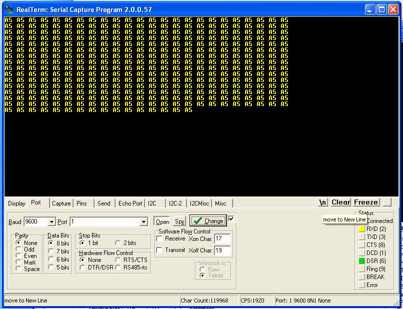

Wenn ich die Einstellung auf den Bildern richtig erkenne, dann hast du
dort eine Baudrate von 57600 eingestellt. Ich dachte mit 9600 ging es -
Warum hast du es dann wieder auf die 57600 abgeändert?
Könntest du nochmal deinen aktuellen Quellcode posten + die aktuellen
Einstellungen bei deinem Terminalprogram?
Gruß ErgoProxy

Die Einstellungen von Realterm anbei.
Leider kommt ich nicht weiter...
Danke & Viele Grüße
Askan
