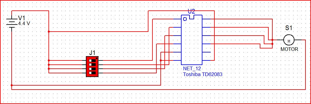

Hallo.
Ich habe da mal ein kleines Problem…
Und zwar will ich mit einem Microcontroller (AVR Board, Atmega8) einen
Schrittmotor bewegen.
Ich verwende dazu einen Treiber Chip (Toshiba TD62083). Der Motor hat 4
Kabel für die Spulen und eins für die Masse.
Der Motor funktioniert an sich auch, aber man kann ihn ja nicht direkt
an das Board klemmen, sondern muss den Treiber Chip nehmen. Und jetzt
komme ich endlich zu dem Problem. Ich wollte die Chip-Motor
Konfiguration erst mal testen, bevor ich sie an den Controller hänge und
habe mir dafür die Schaltung so wie sie auf dem Bild zu sehen ist
zusammen gebaut.
Das Problem ist nun das sich der Motor nicht bewegt. Ich denke ich habe
irgendwo einen gravierenden Fehler, aber ich sehe in nicht und bitte
daher um eure Hilfe.

(Bild der Schaltung sollte angehängt sein...)

Gast #1086777
Die eine Masse Leitung auf der Linken Seite des Chips ist irgendwie
falsch da rein gerutscht, in wirklichkeit ist diese nicht da...

#1086782
Bei einem Schrittmotor musst du ja mit dem Controller eine bestimmte
Seguenz ablaufen lassen, damit die Spulen richtig bestromt werden. Das
kannst du von Hand auch, aber nur sehr langsam und nicht so wie auf dem
Schaltbild! Richtig angeschlossen, geht es auch von Hand, aber nur
Schritt für Schritt. Ein Schritt ist so zwischen 4.8 und 0.9°
Gast #1086855
Ja, habe ihn ja schon von Hand bewegt, in dem ich immer eine Spannung an
die entsprechende Leitung gelegt habe. Hat auch funktioniert. Die
Schaltung sollte ja nur veranschaulichen wie ich den Chip beschaltet
habe.
Die DIP Schalter (J1) auf dem Schaltbild gibt es so eigentlich nicht.
Das bin quasi ich der immer im wechsel ne Spannung an die einzelnen
Spulen anlege. Aber es scheint als wenn der Chip die Spannungen nicht
durchlässt.
