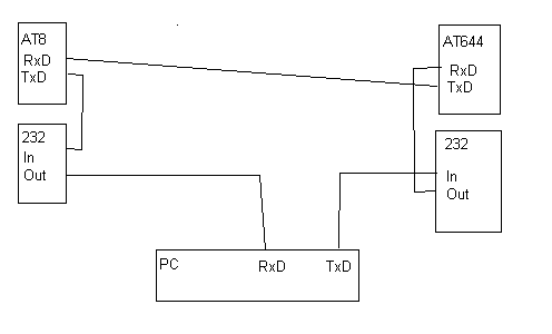

Tag zusammen,
Ich möchte gerne einen ATMEGA8, einen ATMEGA644 und den PC miteinander
kommunizieren lassen. Sobald ein Gerät was sendet, sollen die anderen
beiden das mitbekommen. Nun habe ich die beiden µcs direkt
zusammengeschaltet, also RxD und TxD gekreuzt verbunden. Der PC ist über
einen MAX232 mit dem ATMEGA8 verbunden. Aber leider funktioniert der
Datenaustausch so nicht. Wenn ich PC und MEGA8 oder MEGA8 und MEGA644
oder PC und MEGA644 verbinde geht es. Also immer nur mit zwei. Muss man
dabei auf irgendwas achten? Achja noch was: Der ATMEGA644 ist ca. 6m vom
ATMEGA8 und PC entfernt. Zur Übertragung hab ich ein 4x0,75 Ölflex
genommen, mit welchem ich auch die Spannungsversorgung für den ATMEGA644
realisiere. Könnten da irgerndwelche Störungen auftreten? Die Leitung
hat auch noch einen Schirm, den ich aber nicht angeschlossen habe. Hoffe
ihr könnt mir weiterhelfen.
Mfg
So recht verstehe ich dich da noch nicht...
Die µCs sind richtig verbunden mit dem gekreuzten Kabel. Aber ich kann
mir noch nicht richtig vorstellen, wie der PC mit dem Mega8 verbunden
ist. Software-UART? Oder hängt der an der selben UART wie der Mega644?
Wenn letzteres der Fall sein sollte, dann kann das so nicht gut gehen.
Im TX-Fall sind dann zwei Treiber parallel geschaltet.

Du kannst immer nur zwei Geräte über RS232 miteinander verbinden, sonst
gibt es Datensalat. Oder du hängst an jedes Gerät einen Bustreiber für
z.Bsp. RS485 oder CAN. Dann kannst du an den BUS mehrere Geräte hängen.
Musst dir natürlich noch ein Protokoll ausdenken. Oder du verbindest die
beiden µC über I2C oder SPI und lässt nur einen über RS232 zum PC
senden.

Wenn du mehr als zwei miteinader verbindest, musst du diese natürlich
entkoppeln. Sonst kann es ja sein, das einer senen TX auf HIGH treibt,
der andere aber auf LOW --> Kurzschluss!
Also musst du z.b. mit Dioden (und dann Pull Up!!) entkoppeln (Die RX'e
kannst du direkt verbinden!):
TX1 --|<---   Vcc
          |    || Pull Up      |---> RX1
TX2 --|<---------> TX gesamt --|---> RX2
          |                    |---> RX3
TX3 --|<---
Das ganze für beide Richtungem, also 2 mal!
Hier ist die '0' dominant!
Da hast du deinen Datensalat...
Der ATMega8 darf nicht gleichzeitig an denselben Pins am MAX232 und am
Mega644 angeschlossen sein. Dann Treiben nämlich MAX232 und Mega644
gegeneinander und das ist nicht so wirklich gut.
Schau mal ob du eventuell nen Mega644P hast?! Der hat nämlich 2 USARTs.
Dann schließt du das wie folgt an:
ATMega8 -> Mega644P (USART0) -> Software -> Mega644P (USART1) -> MAX232
-> PC
Du musst dann lediglich in der Mega644P Software angeben, dass alle
daten von USART0 an 1 weitergereicht werden und umgekehrt.
MfG
Marius

Also hab ma rumnprobiert. Es funktioniert immer nur, wenn die µcs über
RxD UND TxD verbunden sind. Sobald ich die Sendeleitung vom ATMEGA8 zum
ATEMGEA64 entferne, bekomm ich diese Zeichen. Aber so funktionoert dann
die PC Kommunikation nicht mehr
OP
Sooo endlich ich habs hinbekommen. Nach entlichen Pull-Up Widerständen
und ner kleinen Programmänderung hat es endlich geklappt=). Vielen Dank
für eure schnellen und hilfreichen Antworten. Schöne Feiertage an alle
Mfg
OP
Hi ich bins wieder. Sorry aber jetzt ist folgendes: Die Übertragung
funktioniert nur, wenn ich den Programmieradapter für den µC
angeschlossen lasse. Sobalb ich diesen entferne, bekomme ich wieder
diese Störungen. Und das zweite Problem ist, dass wenn ich meinen PC
ausschalte, die Übertragung auch nicht mehr funktioniert. Woran kann das
liegen?
OP
So das erste Problem hab ich gelöst. Liegt daran dass ich einfach noch
eine zusätzliche Massverbindung zwischen der Programmierschnittstelle
und dem PC machen muss, keine Ahnung warum. Aber warum das nicht mehr
geht wenn der PC aus ist weis ich nicht...
