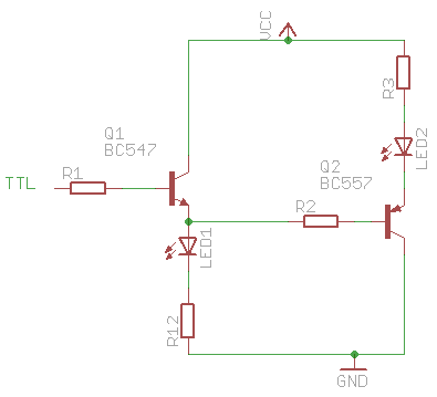

Könnte es ev so gehn?
Ich hab jetzt der Einfachheit halber immer nur eine LED einzezeichnet.
- Wenn TTL high ist, leitet der 547 und zieht die Basis des 557 auf 12V
->557 sperrt.
- Wenn TTL low ist, sperrt der 547 und die Basis des 557 wird über die
LEDs auf Masse gezogen ->557 leitet.
Oder habe ich jetzt einen Denkfehler?

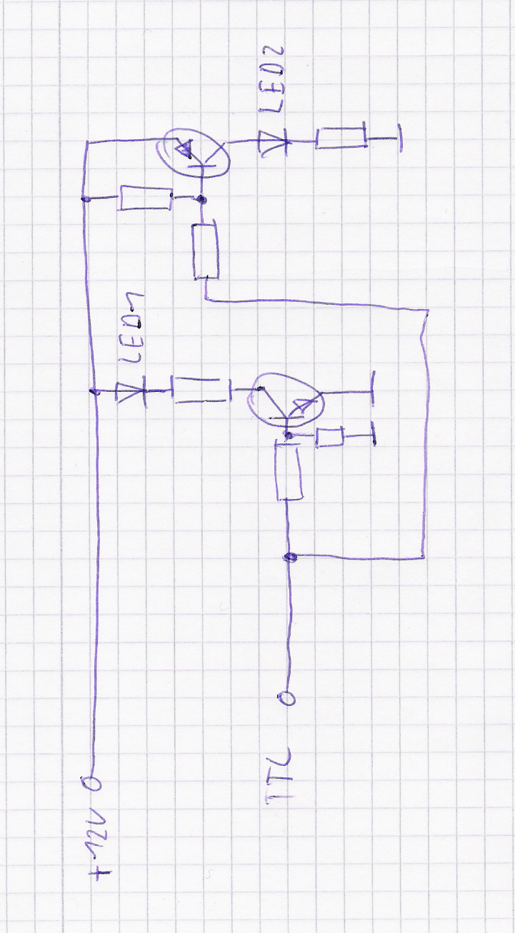

#1087520
Daniel Katzenberger wrote:
> Warum machst du es nicht einfach so? (siehe Anhang)
Prinzipiell ein guter Ansatz. Problem hier:
Weil es nur ein TTl Signal gibt. Und für Deinen Vorschlag:
> bei High-Pegel leitet dein NPN und bei Low-Pegel dein PNP.
wäre zumindest ein TTL-OC Ausgang mit zusätzlichem Pull-Up gegen +12V
notwendig. Damit es sauber funktioniert.
Haben wir aber hier nicht vorliegen, soweit ich das von bastelator
erfahren konnte.
Du kannst natürlich die Widerstände an der Basis des pnp Transsitors so
sorgfältig auswählen, dass der pnp bei LOW am TTL-Takt gerade
durchschaltet. und bei HIGH gerade sperrt.
Etwas leichter wird es, wenn man in die Zuleitung zur Basis noch eine
Z-Diode einfügt (ZPD6.8 oder 7.5 kommt gut). Da müßten wir aber wieder
Bastelator zu hören, was an Material vorhanden ist.
Die Z-Diode wäre ein Ansatz, denn man verfolgen sollte (sofern eine
solche vorhanden)
